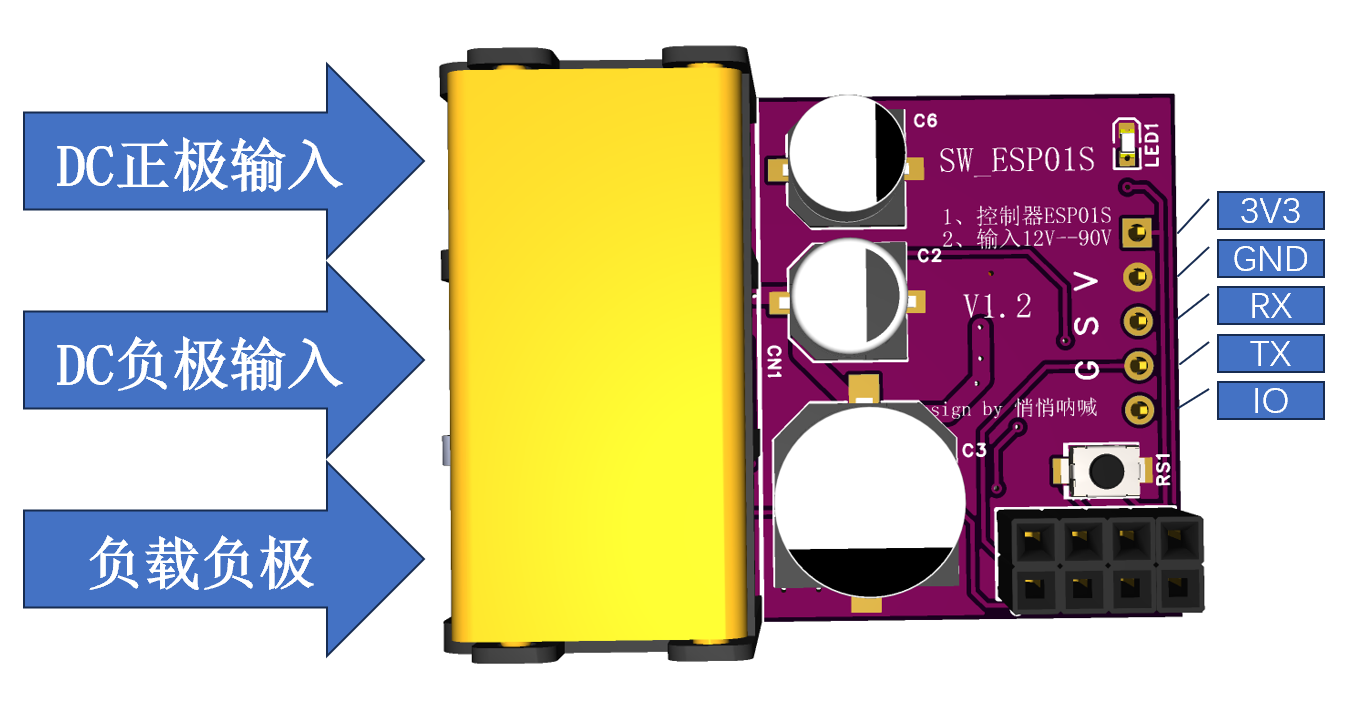

2、接线如下:

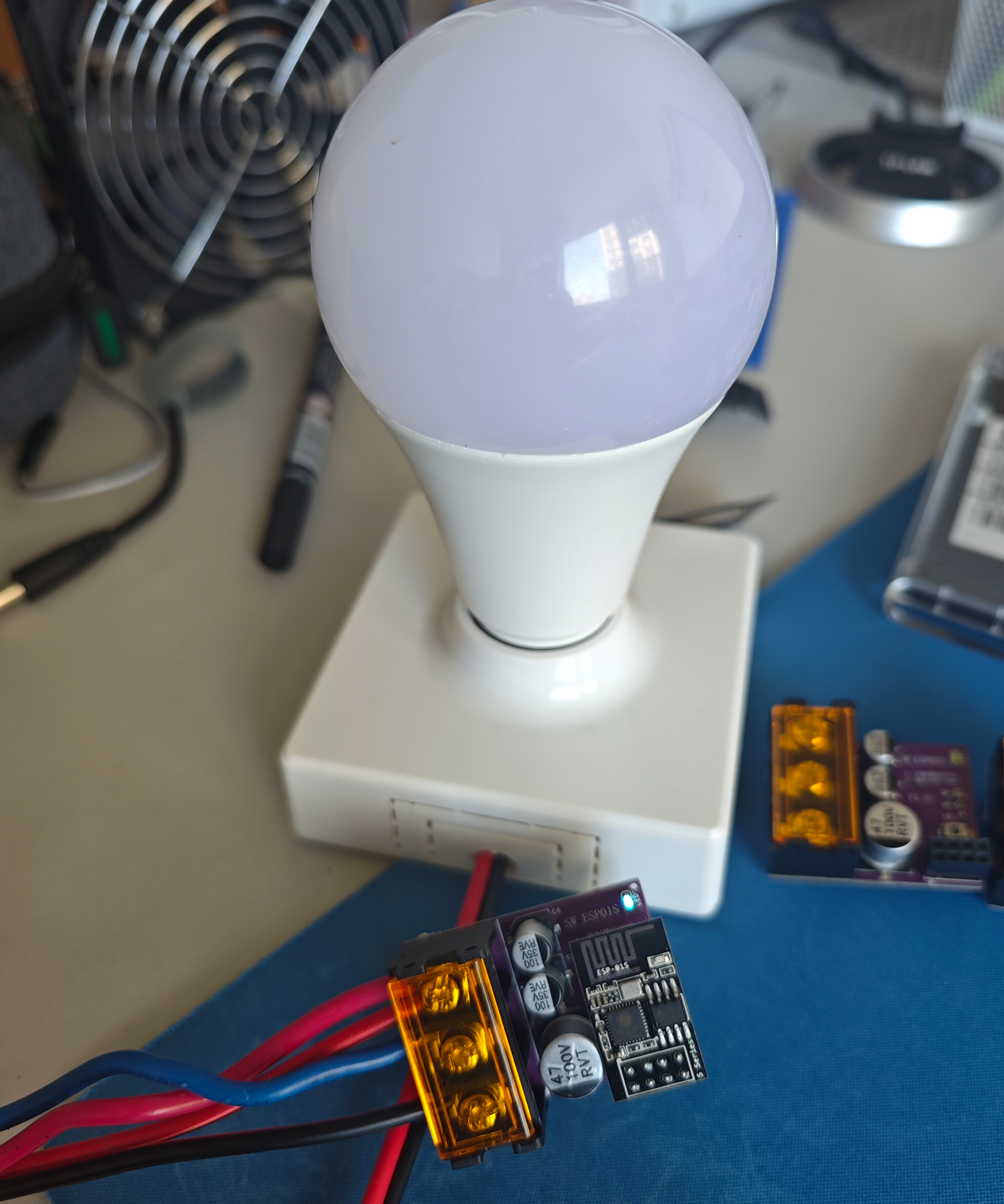

3、测试条件:
      a. 电源输入10--30V开关电源供电。
      b. 负载为12W直流灯泡。
      c. 传感器模块为2.4G人体传感器模块。
基于以上条件测试,模块工作正常。

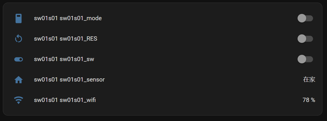

接入Home Assistant效果如下:
