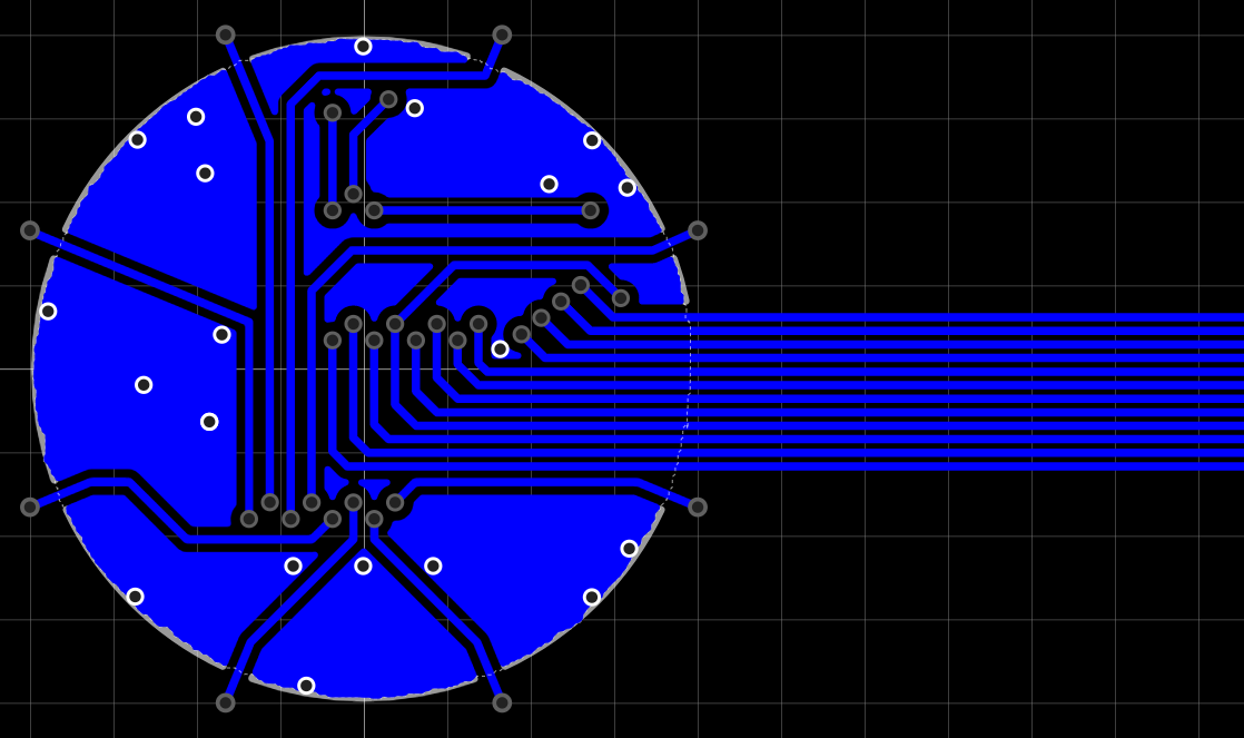

不要更新PCB,不要重新铺铜,否则你会看到一团乱麻!
我铺铜是先用keepout层画的“模具”限制铺铜范围,不然圆形的和扇形的铺铜会很难画,铺铜好删去模具,再通过圆弧修补边框(强迫症),所以在没有模具情况下重建铺铜就会乱套。
