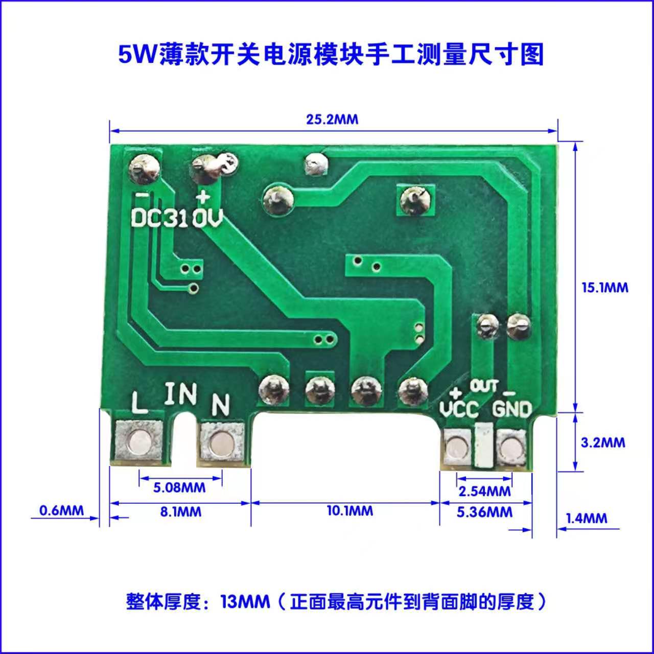

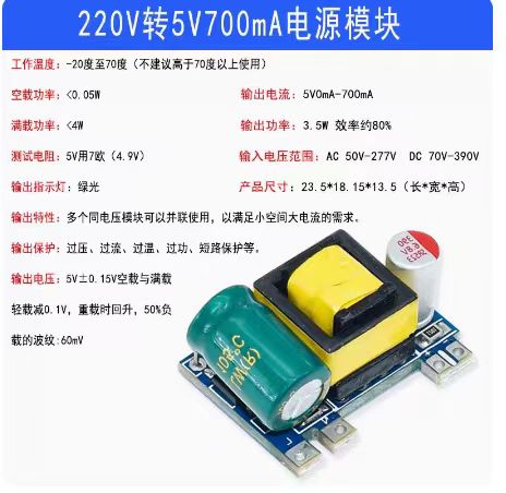

由220V转5V模块完成主控模块供电,只需2.8,嘎嘎便宜
其中ams1117对5V转换为3.3为单片机ESP12S供电,两路继电器,分别链接在gpio16、14,高电平有效,对于灯的控制,建议初始连接常开触电,以免模块出现问题,无法开灯,红外模块焊接建议腿留的长一点,避免因继电器遮挡,遥控无法很好的接收信号
