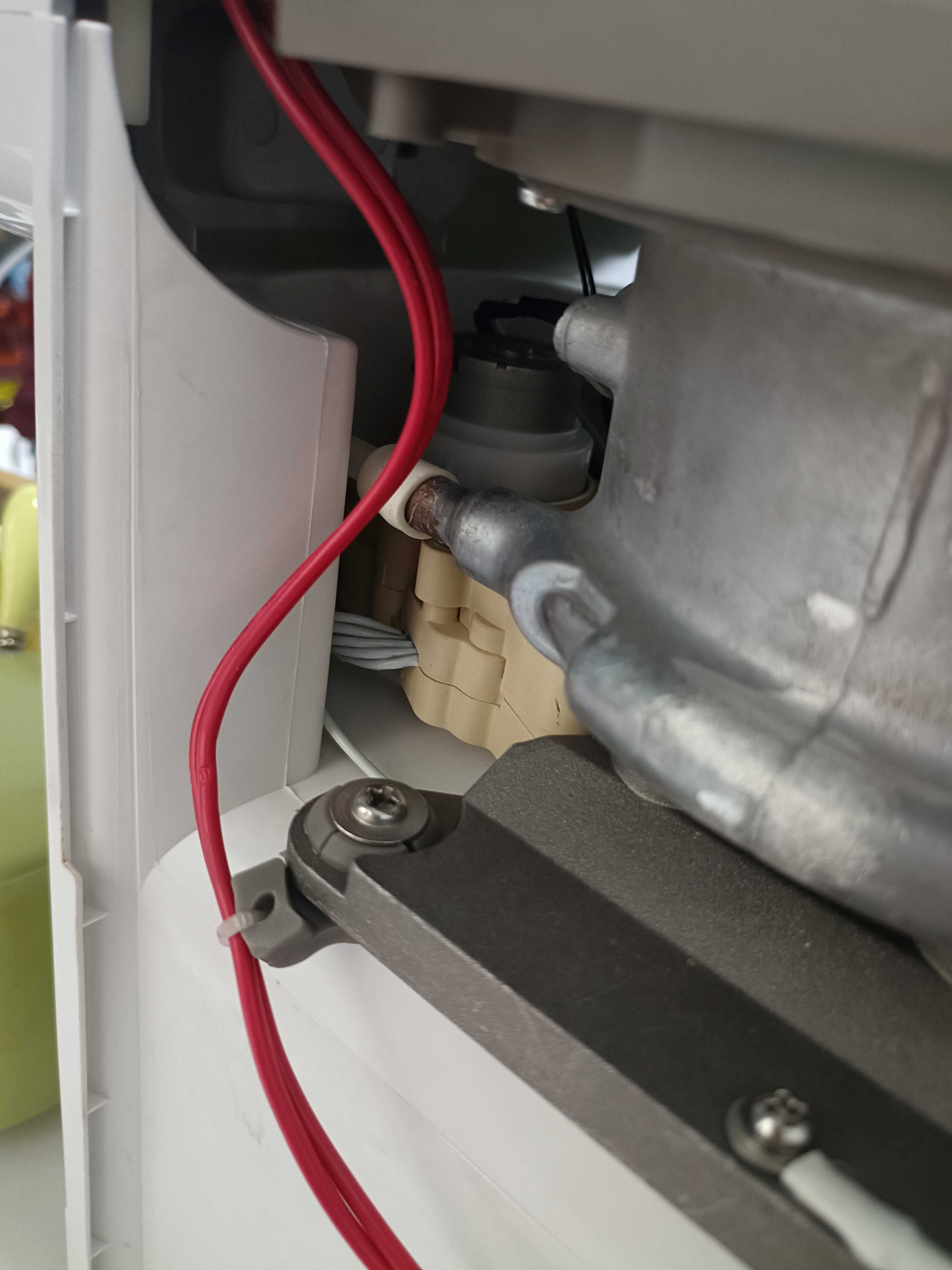

   这个型号是没有WIFI控制的(网购大约400大洋,个人感觉想当哇塞),我在LCD(控制板)与主板中间自己串个ESP32模块,把接收控制板的数据再加工下就转发给主板,基本完美操作、控制(就是故障警报、定时部分没有做进去,这部分有空再搞),整个过程拆机N多次,软件写的很差,都是CTRL+C,CTRL+V,反证功能可以用,是不?整个过程做到无损,

9A-开始拆底部螺丝
12-内部
16-内部(二个陶瓷温度保险丝,一个控制主板供电另外一个是控制电机)
17-主板
18-主板安装上自己的模块后,一个字靓
