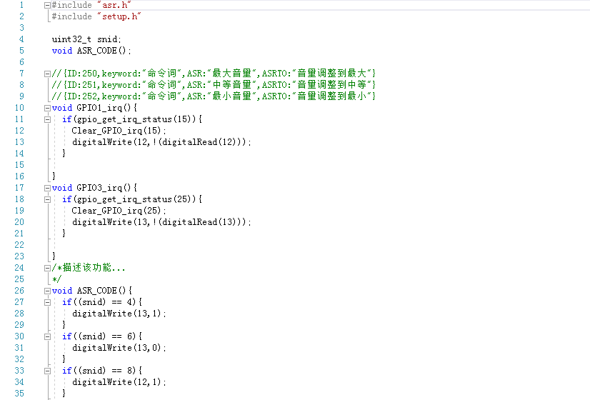

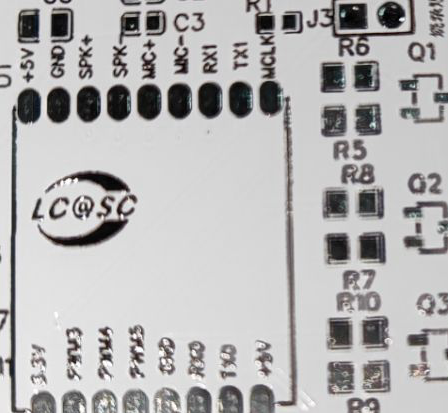

 使用启英泰伦的语音识别模块CI-C22GS02S设计的一款离线式语音控制的三路输出开关,能够在没有网络的情况下能通过语音控制家中设备的通断,暂定为控制大灯、夜灯和风扇三个设备。因为是三个独立的继电器开关输出,可以任意改为其它设备,选用的继电器触点容量参数为250VAC/10A,可以满足家庭大部分用电器的需求。该项目按照家里现有的墙壁开关底盒为安装空间设计PCB尺寸,焊好PCB后接好线,放入底盒内,再盖上开关面板就可以了。项目除了语音控制外,其中两路输出还增加了手动开关控制,别问我为什么总共三路输出只有两路增加手动开关,我不会告诉你是因为我家原有的那块面板是两位跷板开关!因为是跷板开关,输入开关接GPIO口采用双边沿中断触发,这样无论按哪个方向都能作出反应,用得不要太爽。两位跷板开关用杜邦线连接模块的RX0和RX1引脚,这两个引脚需要定义为输入模式。

该项目使用立创EDA制作原理图及PCB文件,见下方文档。

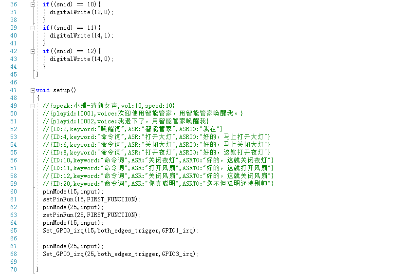

5、软件部分
基于启英泰伦官方的SDK修改,部分代码如下:
