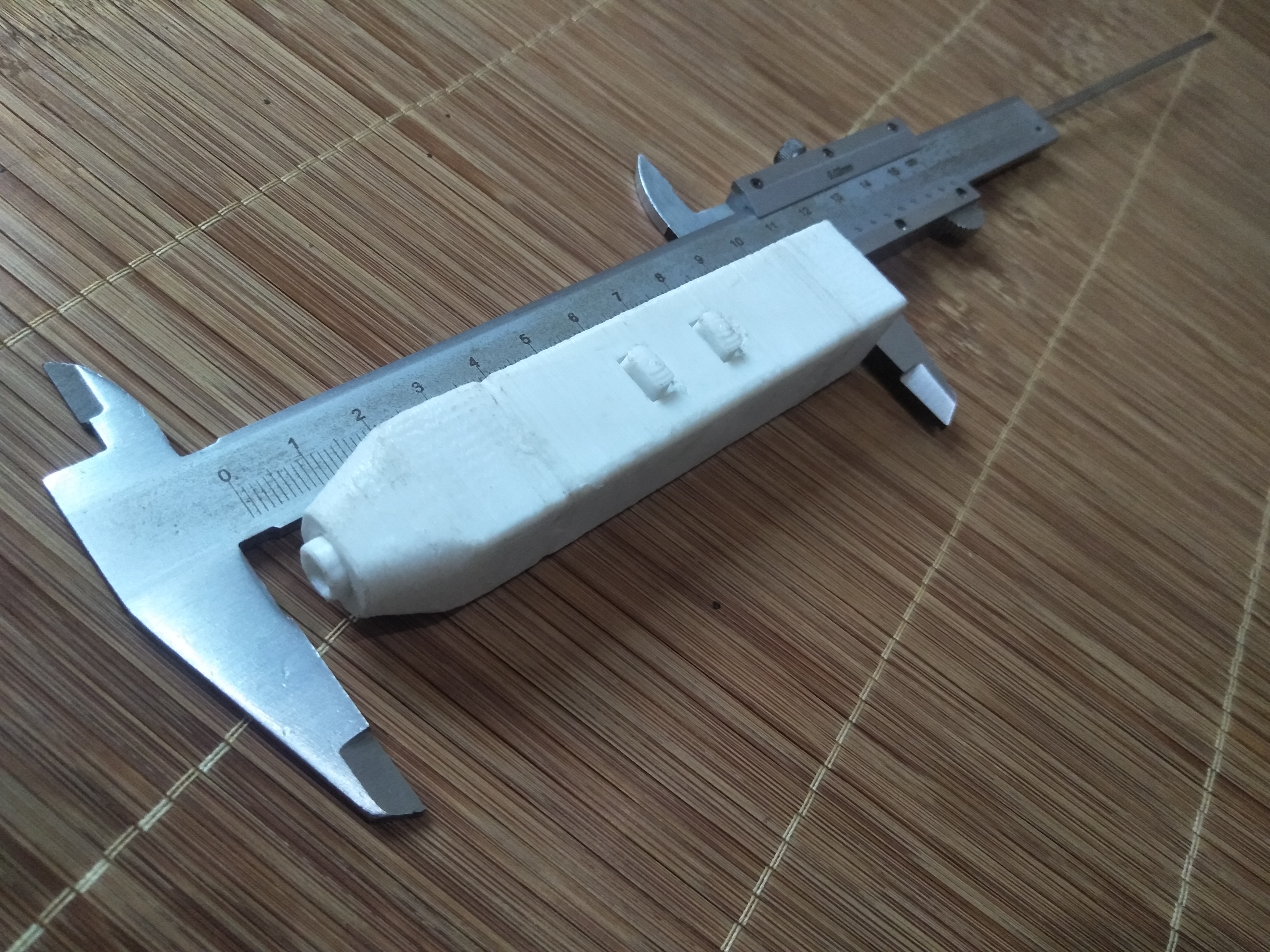

简介:该链接https://gitee.com/yujinqu/electric-screwdriver-1-00有该工程的所有所需文件比如3D文件程序文件
开源协议: GPL 3.0
我在暑假制作的电动螺丝刀在此开源 (PCB工程程序文件和3D文件请访问https://gitee.com/yujinqu/electric-screwdriver-1-00) 它使用了STC8F2K芯片作为主控
有着低压报警(VCC<3.0V)低功耗(整个系统不工作时电流<75ua)使用N20减速电机12V 1MIN/100转扭力贼大。两个按钮分别是正反转。
程序文件的低功耗和电压检测非常值得大家学习
