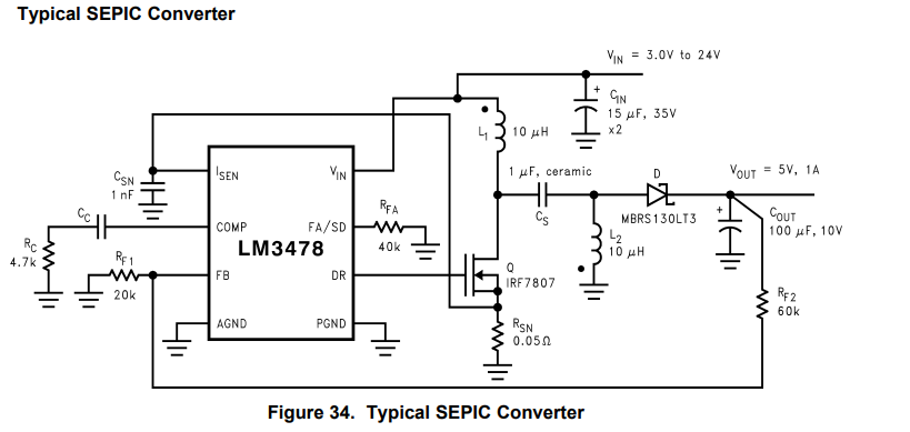

本项目是基于LM3478的SEPIC升降压电路与基于HT7179的BOOST升压电路的验证板

LM3478是一款多功能低侧n沟道MOSFET开关调节器控制器。它适用于需要低侧MOSFET的拓扑结构,如升压、反激、SEPIC等
VIN:2.97V-40V

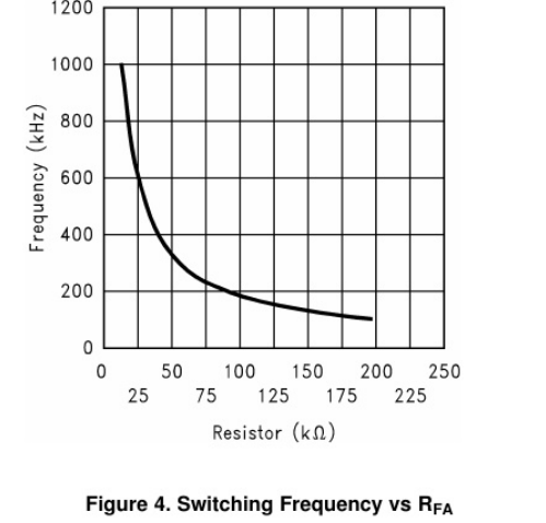

LM3478的开关频率可以使用单个外部电阻在100 kHz和1 MHz之间调节。这个电阻必须连接在FA/SD引脚和地
之间
RFA= 4.503 × 10^-11× fS^-1.26

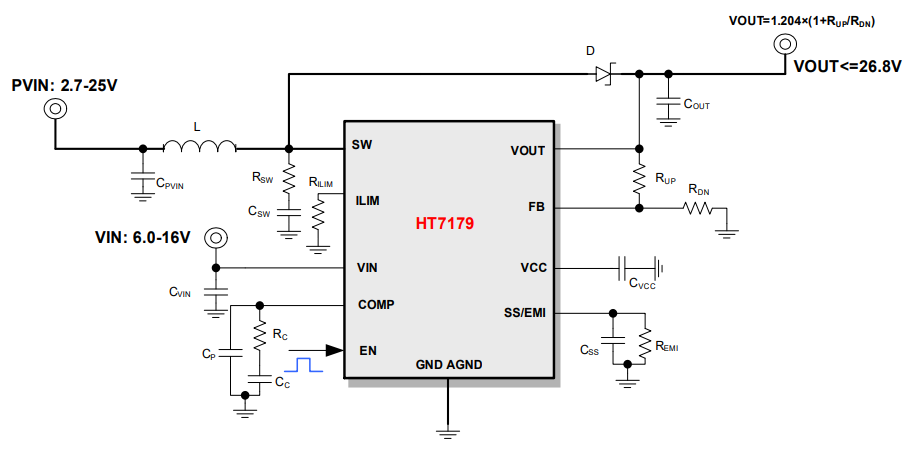

HT7179是一款高功率异步升压转换器,集成20mΩ 功率管
VIN:2.7V-25V
VOUT:26.8V(max)
固定开关频率:350KHZ
可编程峰值电流:15A(max)

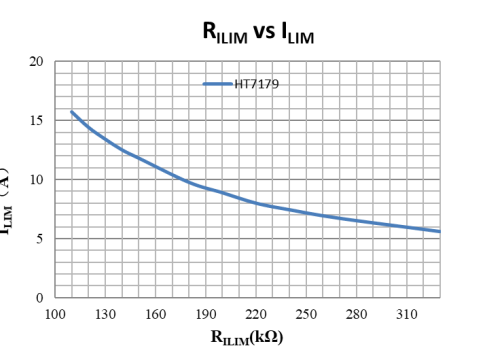

HT7179的峰值电流限制值可通过ILIM引脚接电阻至地设置,如图
