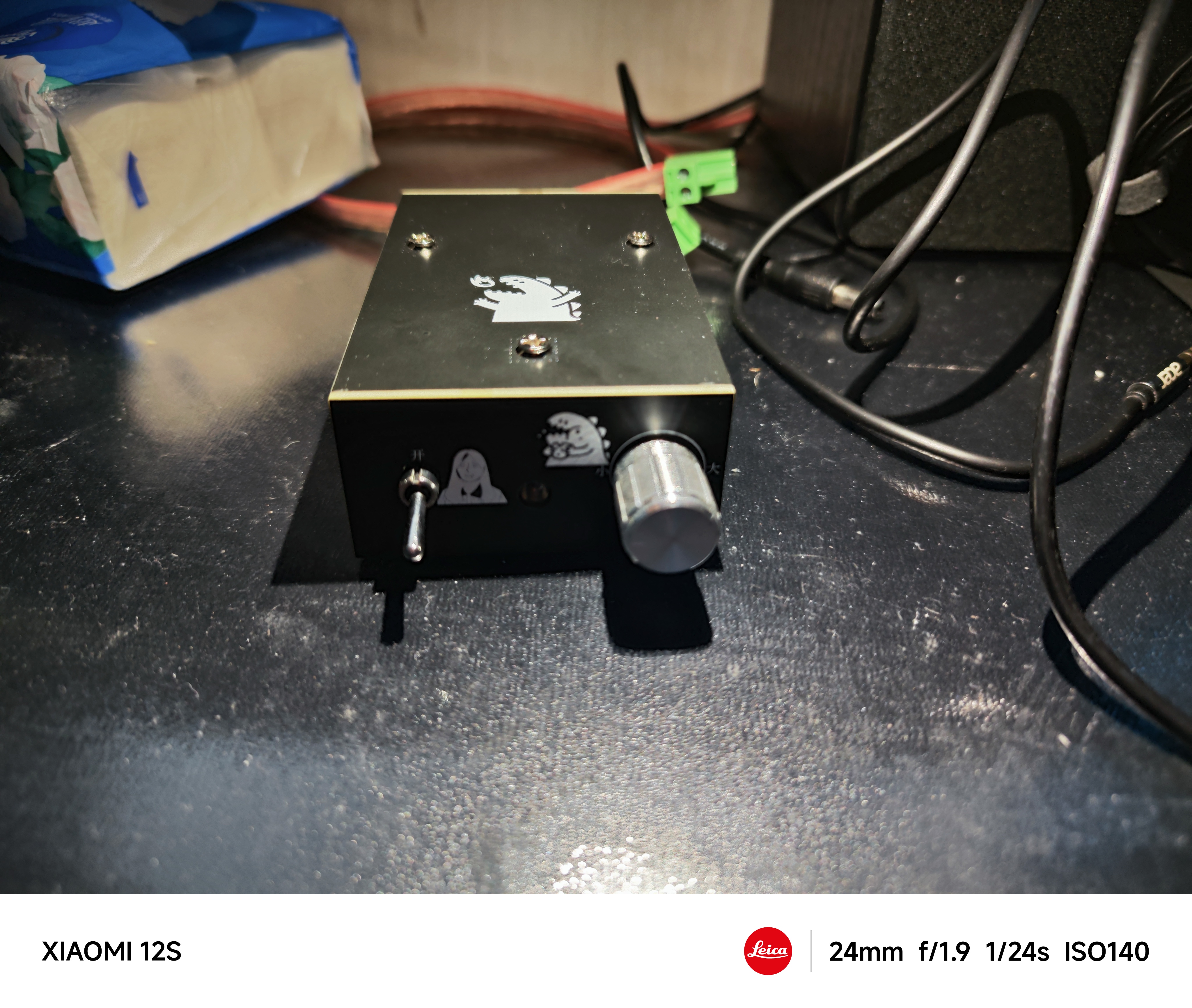

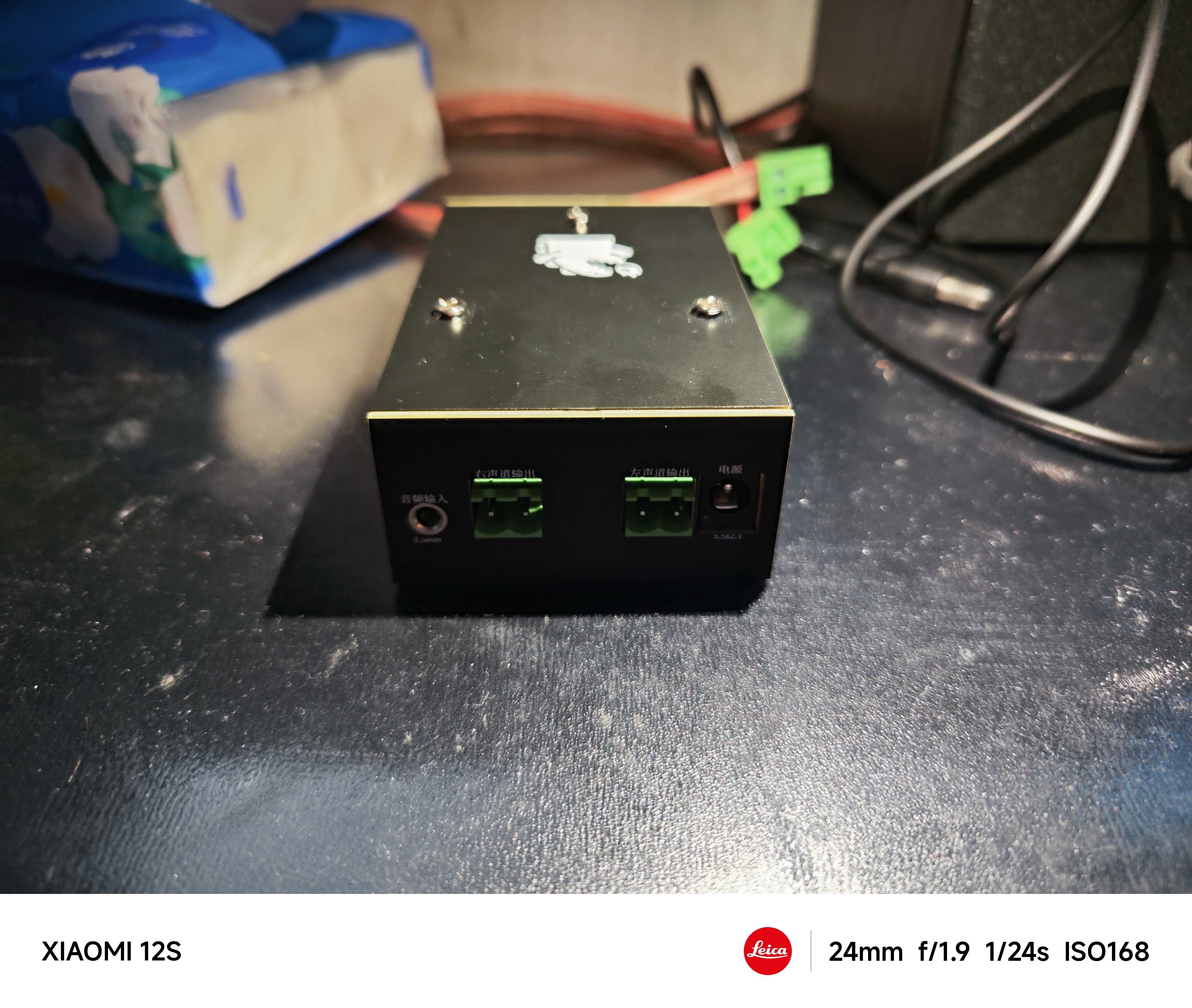

一个能输出双15w的迷你D类功放
简介:一个能输出双15w的迷你D类功放
创建时间:2024-07-21 23:44:39更新时间:2024-07-22 09:50:12

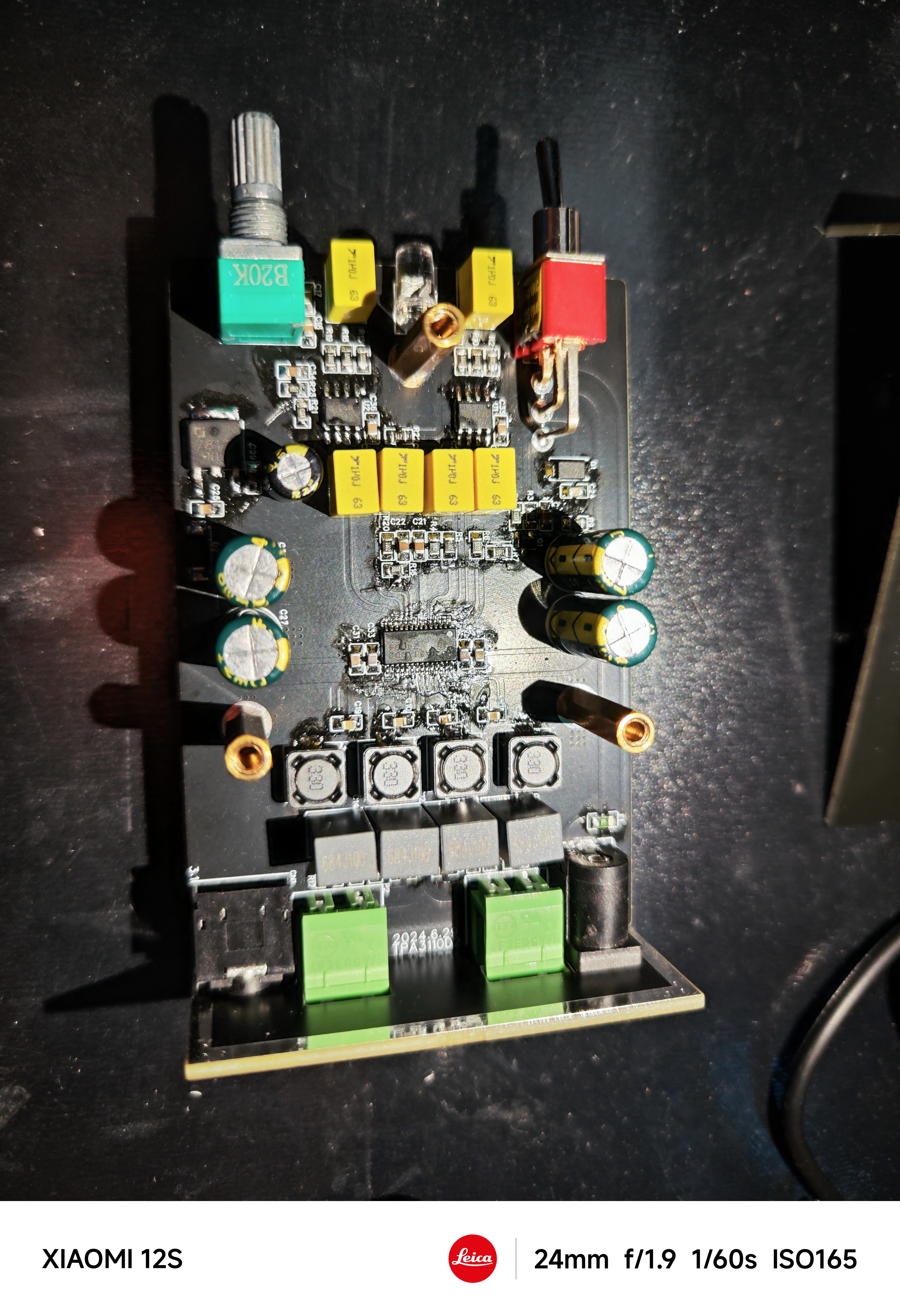

我参考原工程https://oshwhub.com/wdrcircuit/d-lei-gong-fang-tpa3110d2然后进行改动所得现在的实物
原作者:
1.前级输入C15/C18建议使用WIMA电容
2.C14/C17:过滤掉电位器在滑动过程中产生的高频噪音
3.系统最大输出功率30W,左右双声道各15W
4.更好的发挥芯片能力,建议采用15V-20V电源,同时也能很好的降低
   背景电流声噪。
5.MUTE:系统静音引脚(输入高电平时相当于SD引脚下拉)更好的将开关机时
   POP音降消除,我下调了前级同相输入端参考电平值,实测效果不错。这里
   采用了两档位的钮子开关,在关机时刚好可以通过释放电容剩余电量来消
   灭POP音。

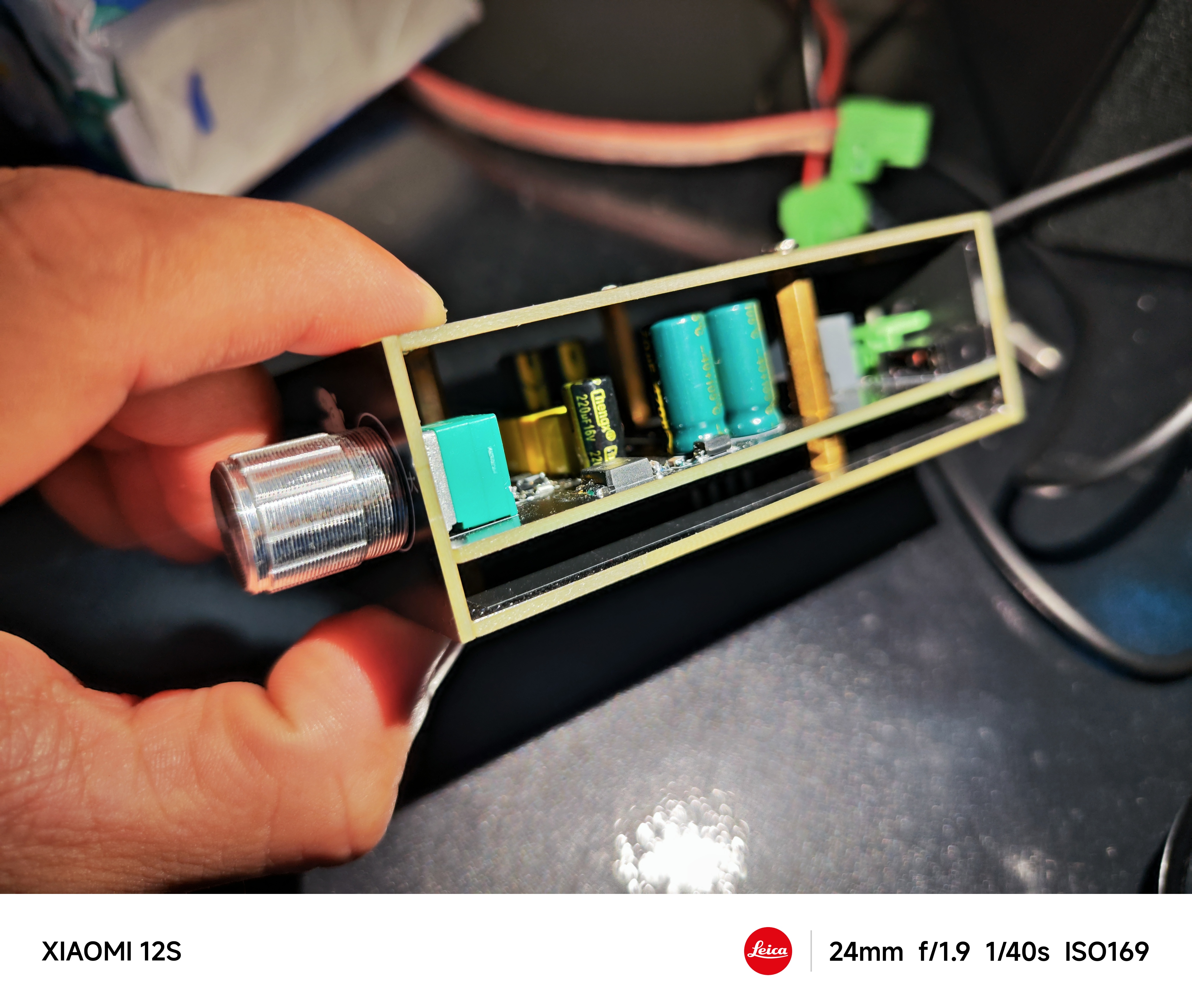

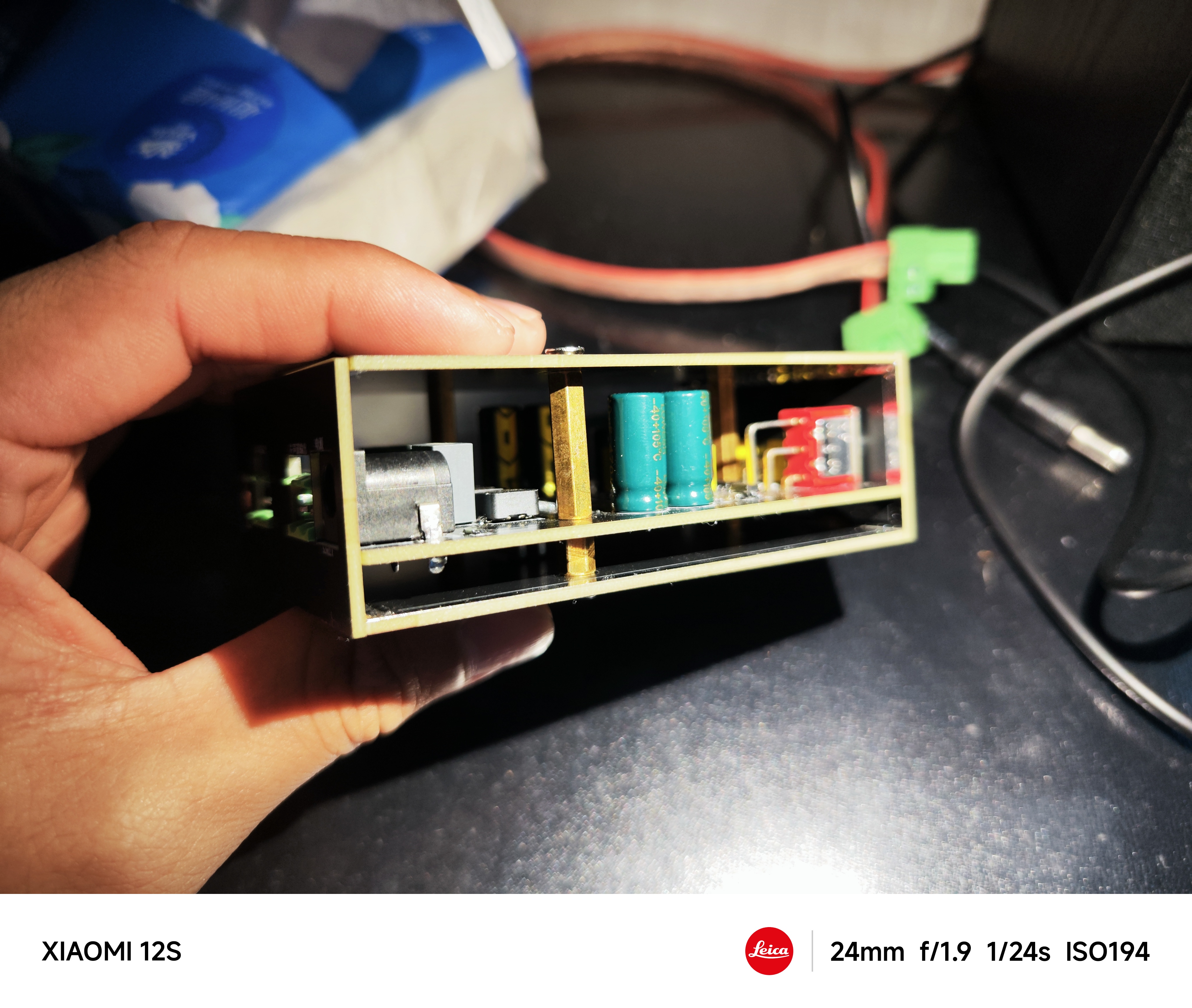

本人:更改了一些布局,多加了保险和两颗滤波电容,更换了输出的680nF和前级的几颗1uF,线路都是曲线布置
懒得再花钱整外壳,于是用剩下的免费打板机会和好友的免费打板机会去画PCB板做外壳
元件都是在某宝买的:某信电子 某江电子 四颗470u用的是jccon电容的
