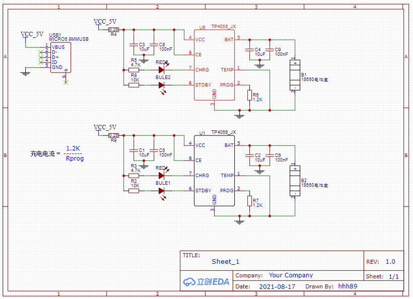

分享一个18650充电器
简介:分享一个18650充电器
创建时间:2021-08-17 09:40:00更新时间:2023-12-04 11:00:46
原理图如下所示:
该充电器功能如下:
1.两路18650充电电路,相互独立,每一路最大输出电流1A
2.两路独立的充电状态指示灯,方便观察充电状态
3.采用比较常见的Micro-USB接口作为充电接口
注意事项:充电头尽量选择输出能力达到2A的充电头,否则会出现充电头过热的现象

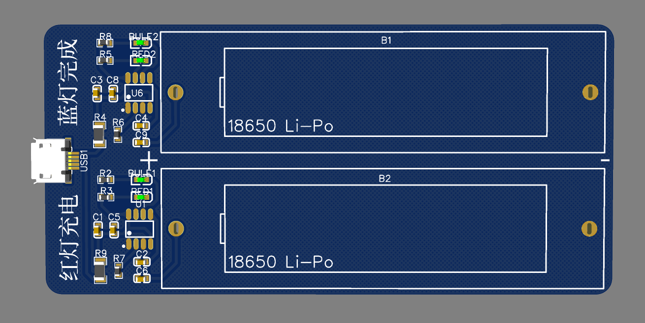

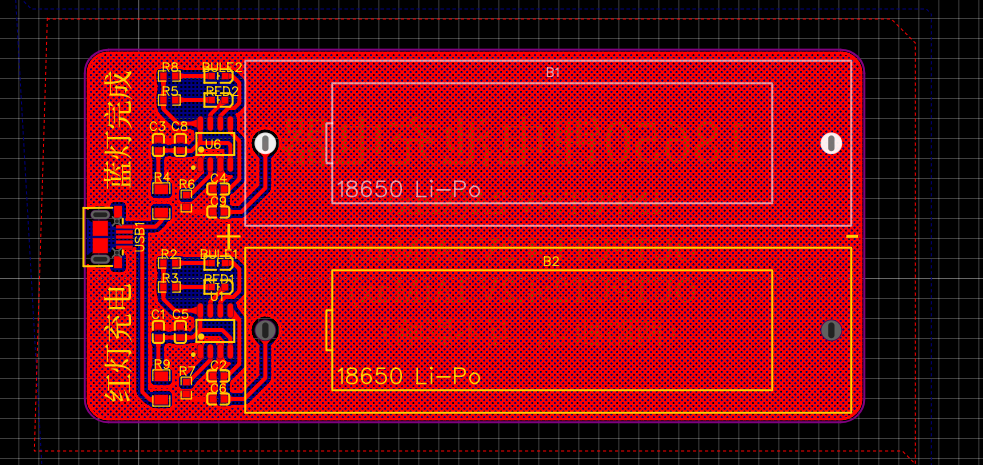

PCB图与3D仿真图如下
