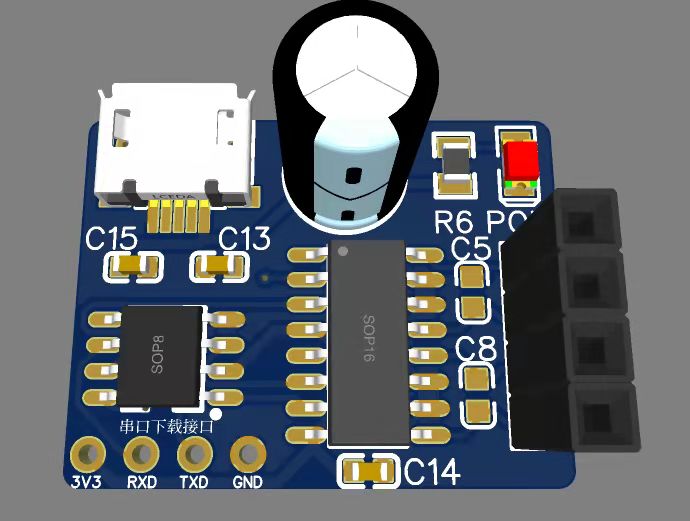

该驱动器将单片机与驱动芯片集成在一块板子上,同时也很小巧
1.驱动器控制核心是STC8G1K08-8P单片机,具有体积小,成本低的优势
2.电机驱动芯片采用的是FM1208S电机驱动芯片,具有两路电机正反向
控制通道,持续电流可达1.2A,可用于控制两个直流电机或一个两相步
进电机等等
3.板载一个Micro-USB口,方便使用数据线直接给板子供电
