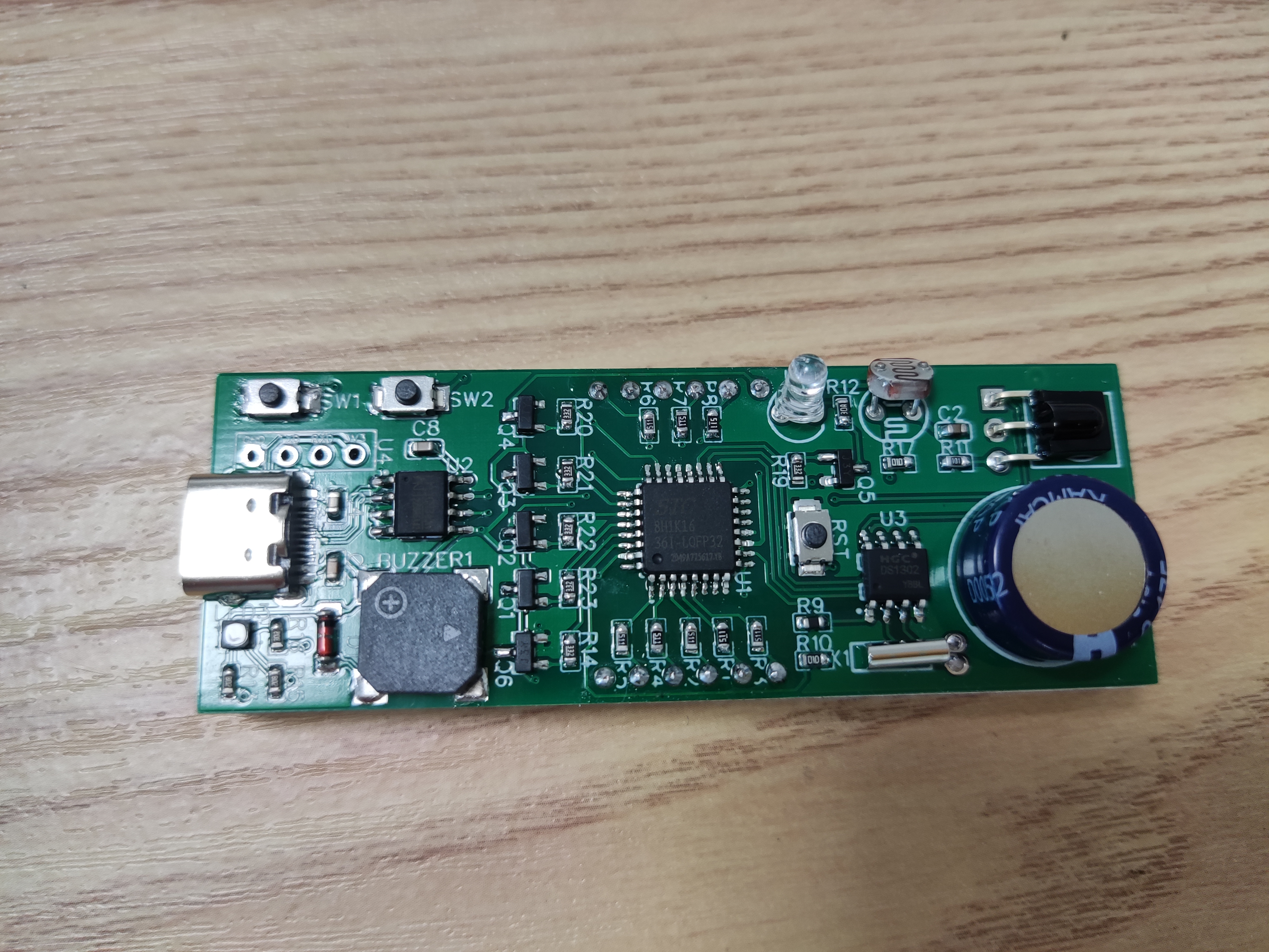

时钟背面如图所示:
处于对单片机的价格,性能,引脚的考虑,本设计最终选用了STC8H1K16单片机作为核心,数码管某宝上有卖
1.供电接口采用了16P的TYPE-C接口,配合CH340N可以直接下载程序,或者串口设置闹钟等等功能
2.左上角2个独立按键可以修改时间等等参数
3.驱动部分采用三极管驱动,省去了数码管驱动芯片,驱动速度也更快
4.时钟计时备用电源采用一个0.47F的法拉电容,理论上可以连续20天断电保持计时
5.板载一个红外接收管,可以接收红外编码,功能可以自己发挥
6.板载一个5528光敏电阻,可以实现自动调光的功能
7.板载一个热敏电阻,可以测量环境温度
8.采用一个无源蜂鸣器,可以发出不同的声音,设置不同的铃声
9.预留了一个RGB小灯,可以发出不同的颜色

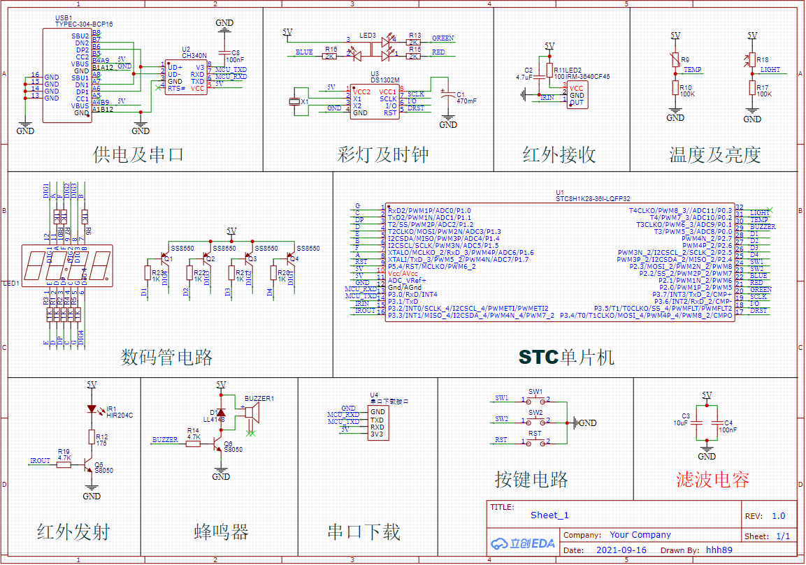

电路的原理图如图所示,如果需要改变数码管,RGB或红外发射管的最大亮度,可以适当减小相应的限流电阻大小

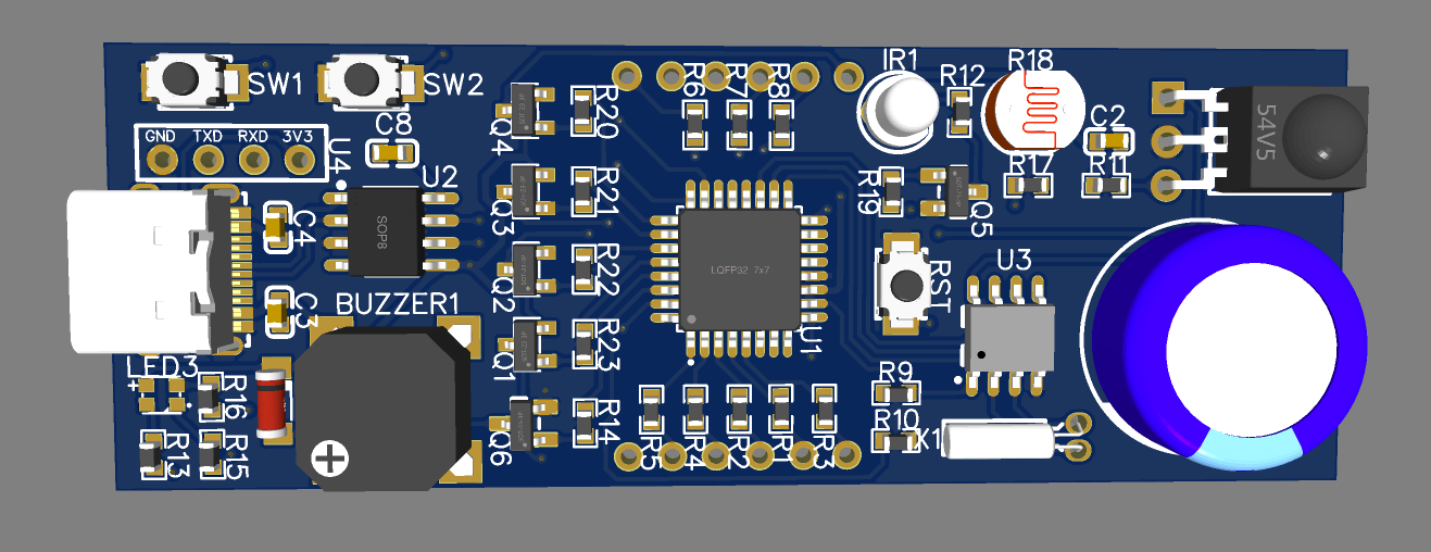

最后,附上PCB图及3D效果图
