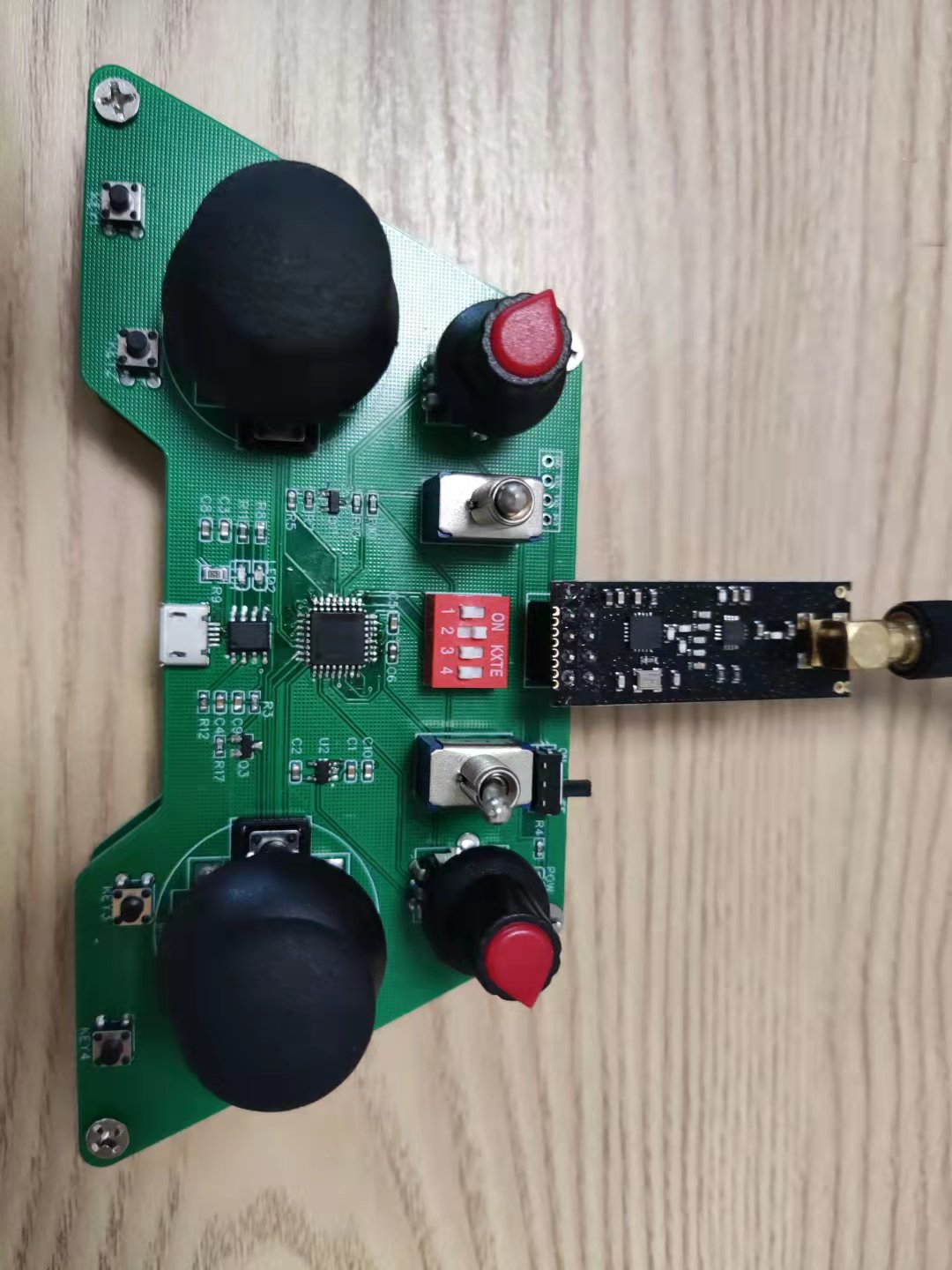

基于STC8H1K16,NRF24L01的无线遥控器,实测控制还是很灵敏的,有需要的同学可以参考
简介:基于STC8H1K16,NRF24L01的无线遥控器,实测控制还是很灵敏的,有需要的同学可以参考
CC-BY-NC-SA 3.0
创建时间:2021-07-23 09:13:37更新时间:2022-06-11 02:47:51
实物如上图所示,该遥控器主要有以下资源和功能:
1.两个旋钮电位器,可以用于调节遥控小车最大转速等等
2.两个拨动开关,目前用于小车车灯的开关;
一个四位拨码开关,可以选择小车不同的工作模式;
一个电源拨动开关,用于开关小车的电源;

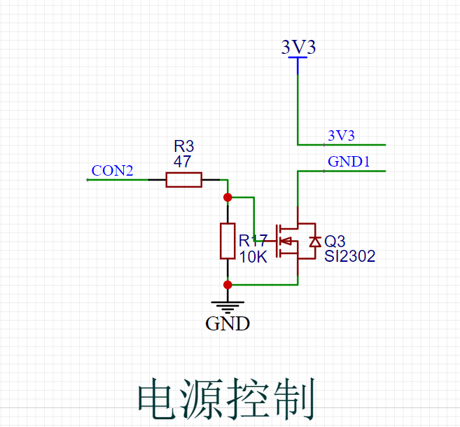

板载电源控制电路,可以实现自动关机功能节约电池功耗,
(不过目前代码里还没有这个功能)
3.板载4个按键,可用于小车快捷操作等等
4.两个360度摇杆电位器,可用于控制小测前进方向及速度等等
5.该板子还集成了锂电池充电电路,方便充电
6.无线模块除了使用图上带天线的那款,也可以
使用演示视频中小车上的那款,两者的程序兼容
说明:以上介绍功能介绍只是拿小车举例,并非只适用遥控
小车的遥控

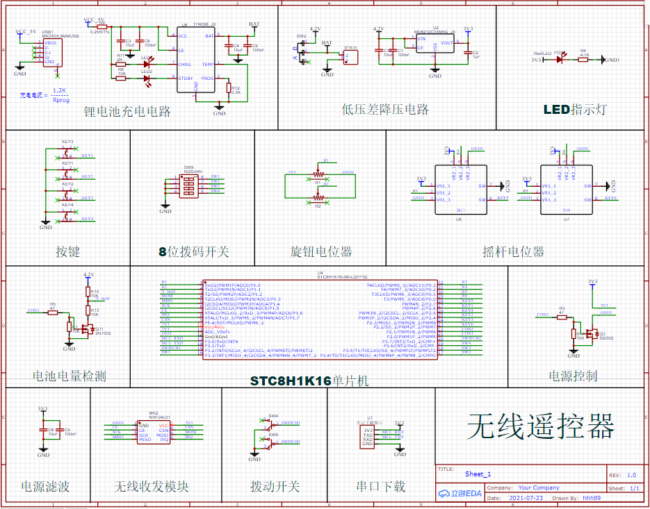

下面是遥控器的原理图及演示视频
