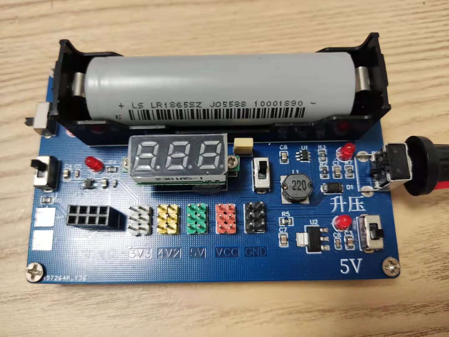

本人一直喜欢电子DIY,奈何没有可调电源,给我造成诸多不便。某宝上搜索电源,要我几天饭钱。想来自己做一个,经济还有趣。
简介:本人一直喜欢电子DIY,奈何没有可调电源,给我造成诸多不便。某宝上搜索电源,要我几天饭钱。想来自己做一个,经济还有趣。
CC-BY-NC-SA 3.0
创建时间:2021-01-23 20:59:01更新时间:2021-11-28 20:31:08
可调电源实物如上图所示,共有如下功能:
1.一个贴片LED大焊盘(间距有点大,0603的LED不好检测,可以改小点)
和一个2*4的直插排母,用来测量直插LED和贴片LED是否正常和颜色、
2.一个旋钮电位器,由于调节VCC电压
3.一个电压测量数码管显示模块,显示VCC电压,右侧还有一个黄色的短路帽,
特殊情况下还可以用于测量外部电压
4.四路电源输出,每路都带有独立开关控制和LED指示,各个输出电压对应
的最大电流参数如下(凭记忆和估计的,具体可以看电源芯片数据手册和电路):
                     3.3V                300mA
                     4.2V                2A(电池电压,可能在3.6~4.2V之间)
                     5V                   500mA
         VCC     5~15.7V          1A(不建议超过500mA)
为了方便需要的人搜索,我再介绍一下本电路采用的电源芯片
3.3V稳压芯片采用了ME6212C33M5G型号,该芯片使用的人较多,效果也不错
5V稳压芯片采用了AMS1117-5.0型号,也是比较常见的型号
DC-DC部分采用了SX1308芯片,某宝上有些升压模块用的就是这个
最后总结一下:
本电源还有很多不足之处,比如充电电路不够完善,没有锂电池电量指示,采用了
自动布线,原理图看着可能有点乱等等,有时间了我会再做一款,分享给大家
