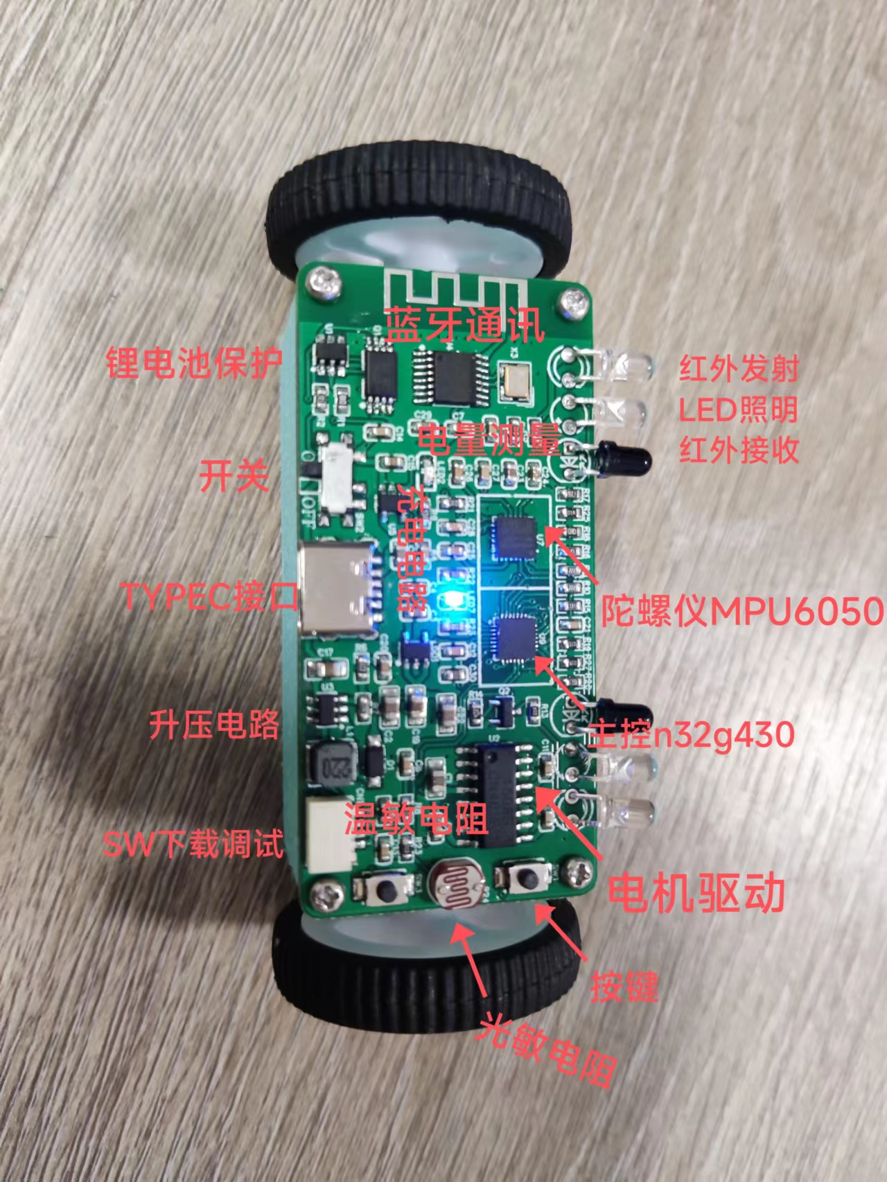

一、小车简单介绍
1.硬件部分:板载角度、温度、亮度、红外等丰富的传感器,以及蓝牙通讯,
锂电池充电与保护。既是平衡小车的控制板,也可以是一块单片机开发板.
2.软件部分:小车适配了蓝牙遥控与蓝牙PID调试两种功能,娱乐学习两不误。
    遥控界面下可以通过左右两个摇杆全比例的控制小车的前进后退,左右转功能。
以及手动打开照明灯(默认环境暗自动开灯),红外灯,控制小车电机的启动
与停止,还能实时观察小车的状态数据。

二、小车配件及安装
   小车配件包含N20无感电机(空载转速6V/450转左右),N20轮子,3D打印外壳,902040聚
合物锂电池,亚克力载物台等等
  电机用热熔胶固定在外壳的的底部,最好要粘的工整对齐。接下来把电机与电池焊接在电路板上,
电池可用双面胶固定在电路板上,防止晃动。
  接下来就是愉快的拧螺丝环节了,不用载物台可以使用自攻螺丝固定控制板,搭配载物台
需要螺柱与螺丝(建议先用自攻螺丝给3D外壳攻丝,螺柱更容易拧进去),下面是两种形态
的实物图
   最后打开程序,用DAP调试器或者STLINK调试器连接小车,点击keil的下载按钮下载程序,
小车就制作完成啦
