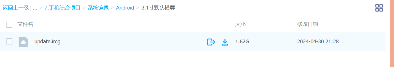

检查没问题烧录这个固件。

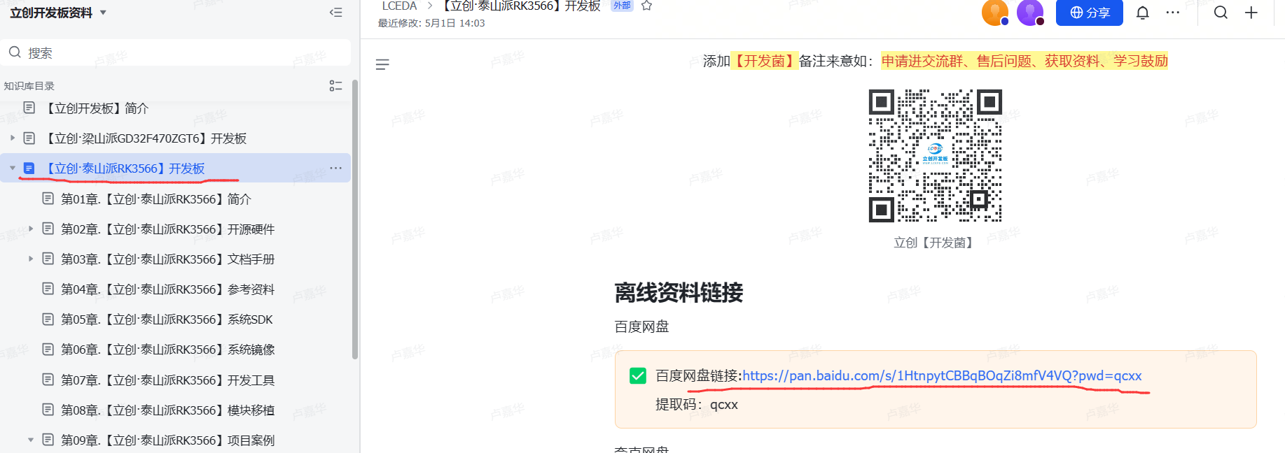

这个固件在

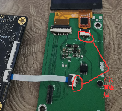

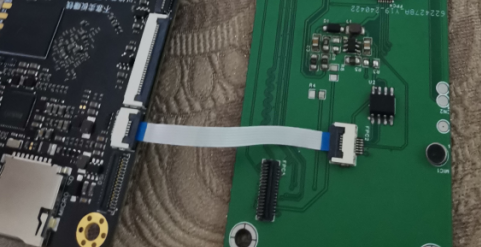

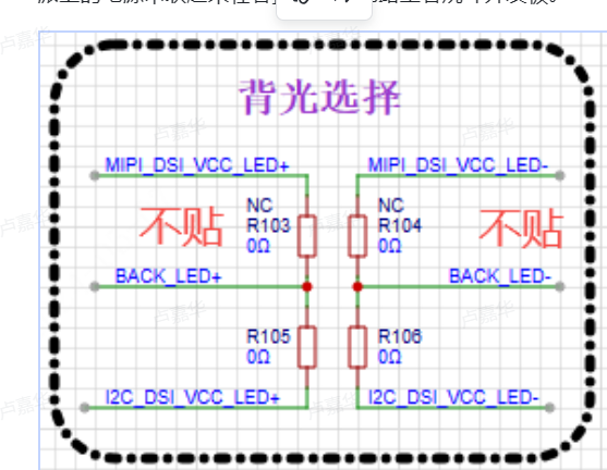

开发板单接触摸上电看看有没有背光。
没有背光检查触摸接口有没有虚焊
没有虚焊,去看背光选择有没有问题

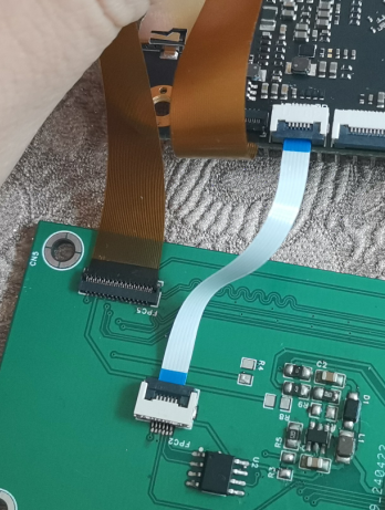

我板子背光的问题就这么多解决完成,背光是亮了。接上MIPI接口屏幕没画面。

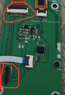

根据原理图扩展板没别的多余电路,直接通过端子座直接接开发板,那就有三种可能,端子座虚焊了,开发板坏了,屏幕坏了。
为什说屏有可能坏了,之前做梁山派游戏机屏也出现过背光亮,就是没显示,我换了个屏就好了
从试错成本来看,我选择重新焊了两个端子

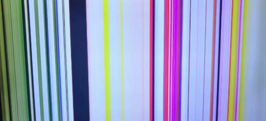

上电,出现了横纹
我也不知道怎么修,从新接了一下触摸排线和mipi接口的排线就没问题了
