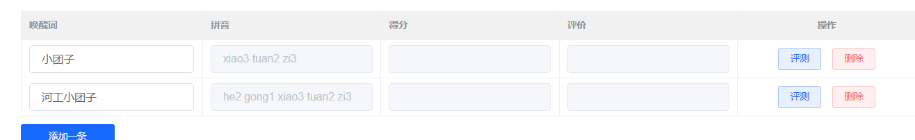

唤醒词设置:

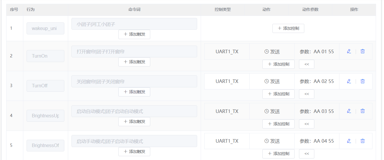

命令词与控制:
设置的控制参数如下。当串口接收到 0XAA 0X01 0X55 时,说明语音模块触发了开窗帘命令。其它同理。为了方便接收并解析多条命令,设置成为了帧头帧尾的格式。当串口接收到0X55说明语音识别模块触发了命令,分析上一个接收的数据,则可以知道是识别的哪一个命令。
if( RX_BUFF[DATA_LEN] == 0X55 )//接收到帧尾
    if( RX_BUFF[DATA_LEN-2] == 0XAA)//接收到帧头,确定数据格式正确
        V20_data = cRX_BUFF[DATA_LEN-1];//接收数据
例如:语音识别模块发来了命令:0XAA 0X03 0X55,则说明触发了打开自动模式命令。
