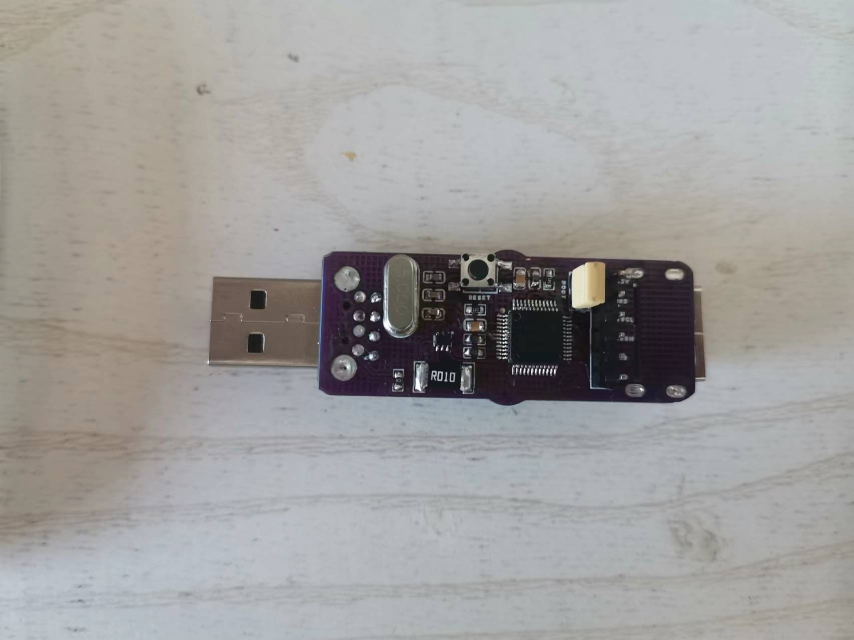

4、踩过的坑

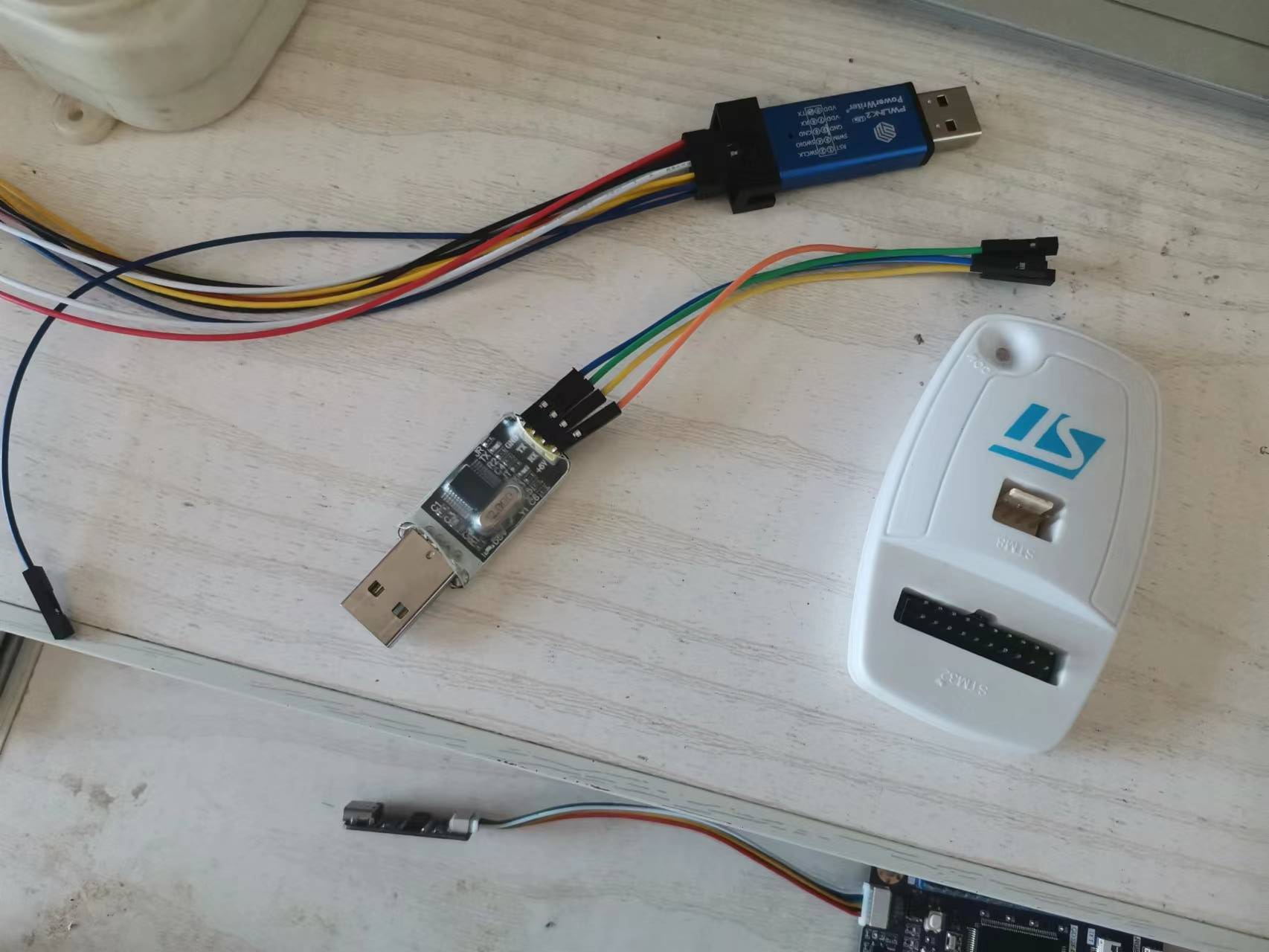

 尝试使用了3种烧录方式:PWLINK按照DAP link的配置即可,STLINK也没什么多说的,其中TTL下载需要注意必须将BOOT拉高才能烧录。之后将BOOT拉低可以正常工作。

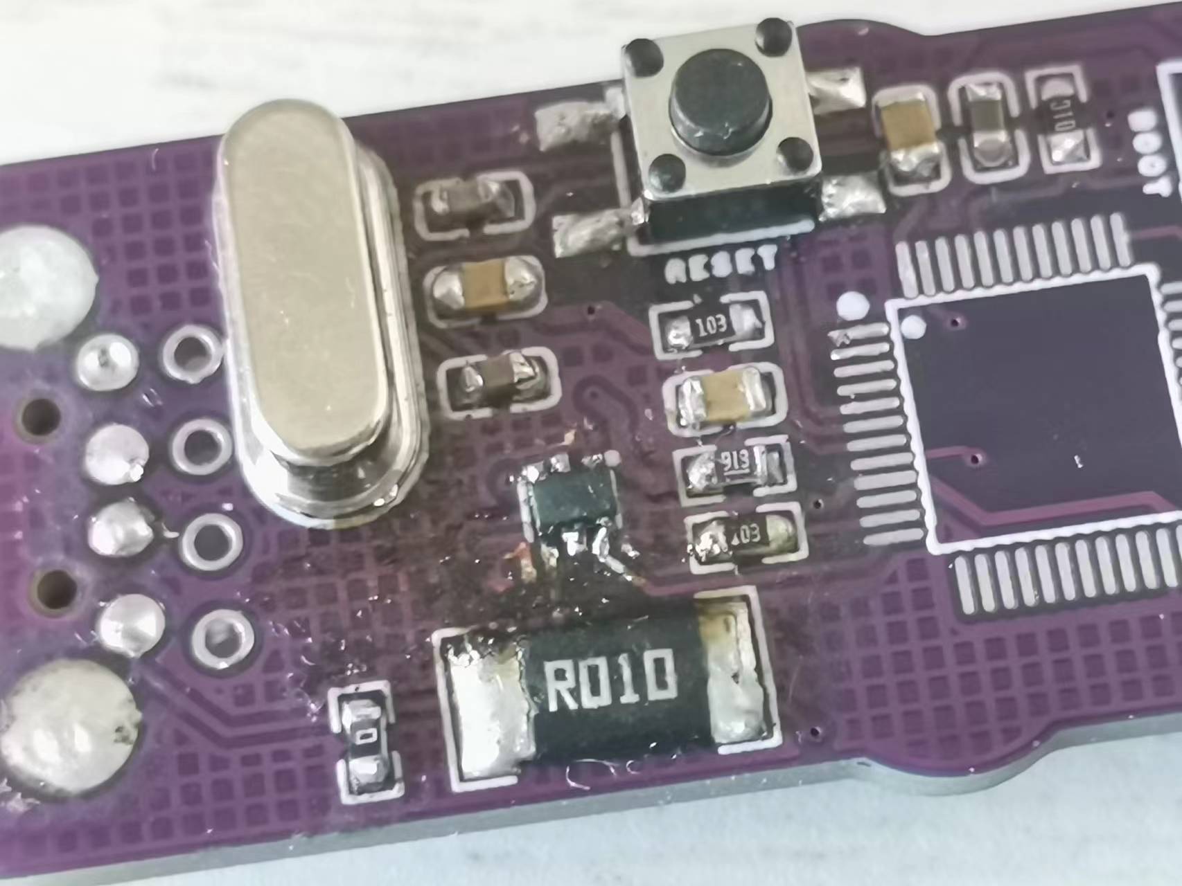

焊接问题:手不能抖,不能着急,我一直是擅长软件不太擅长硬件,焊的歪七扭八的,之后最后电流采样芯片太小了,我也是到了最后两个元件有点着急,一使劲把一个引脚和焊盘一起拽掉了。还是得更多的练习焊接。

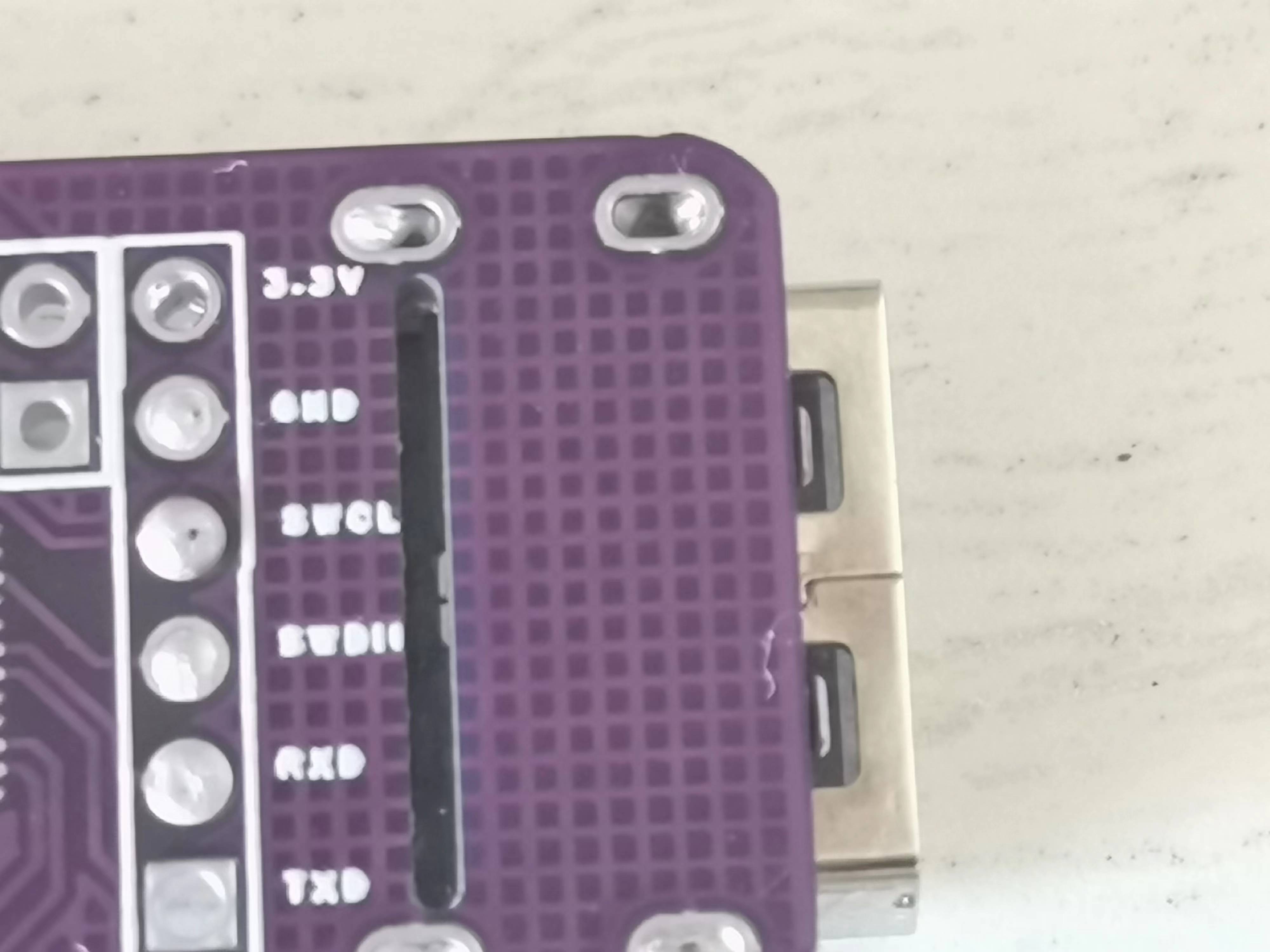

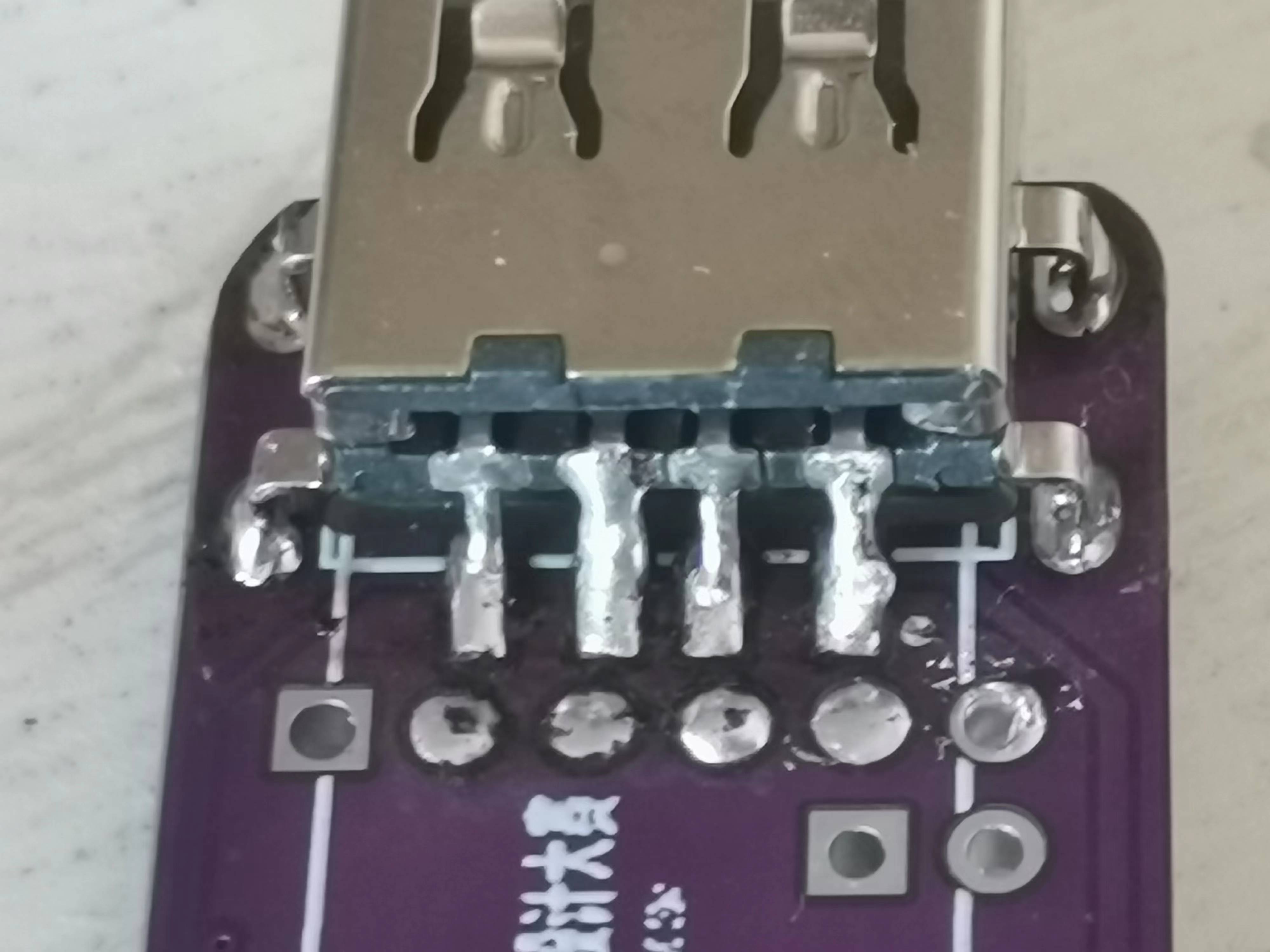

画板子忘记挖导致这个只能飞锡了,大家要是不会画边缘还是直接复制粘贴官方工程吧,我这个最后虽然能用但是测量感觉精度有所下降。

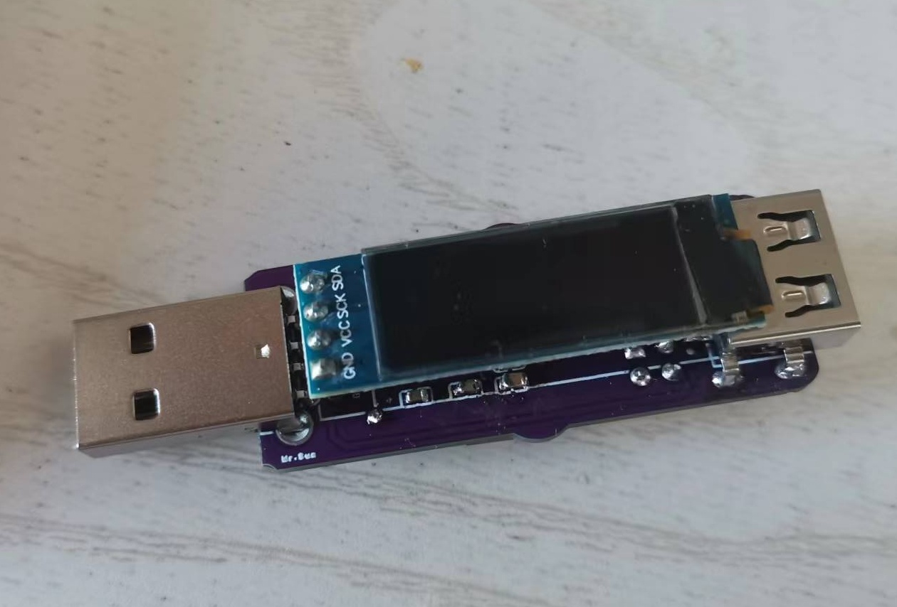

 最后看看成品吧,有个外壳就能遮丑了,但是我个人还是比较喜欢直接看电路板的感觉有种朋克风。

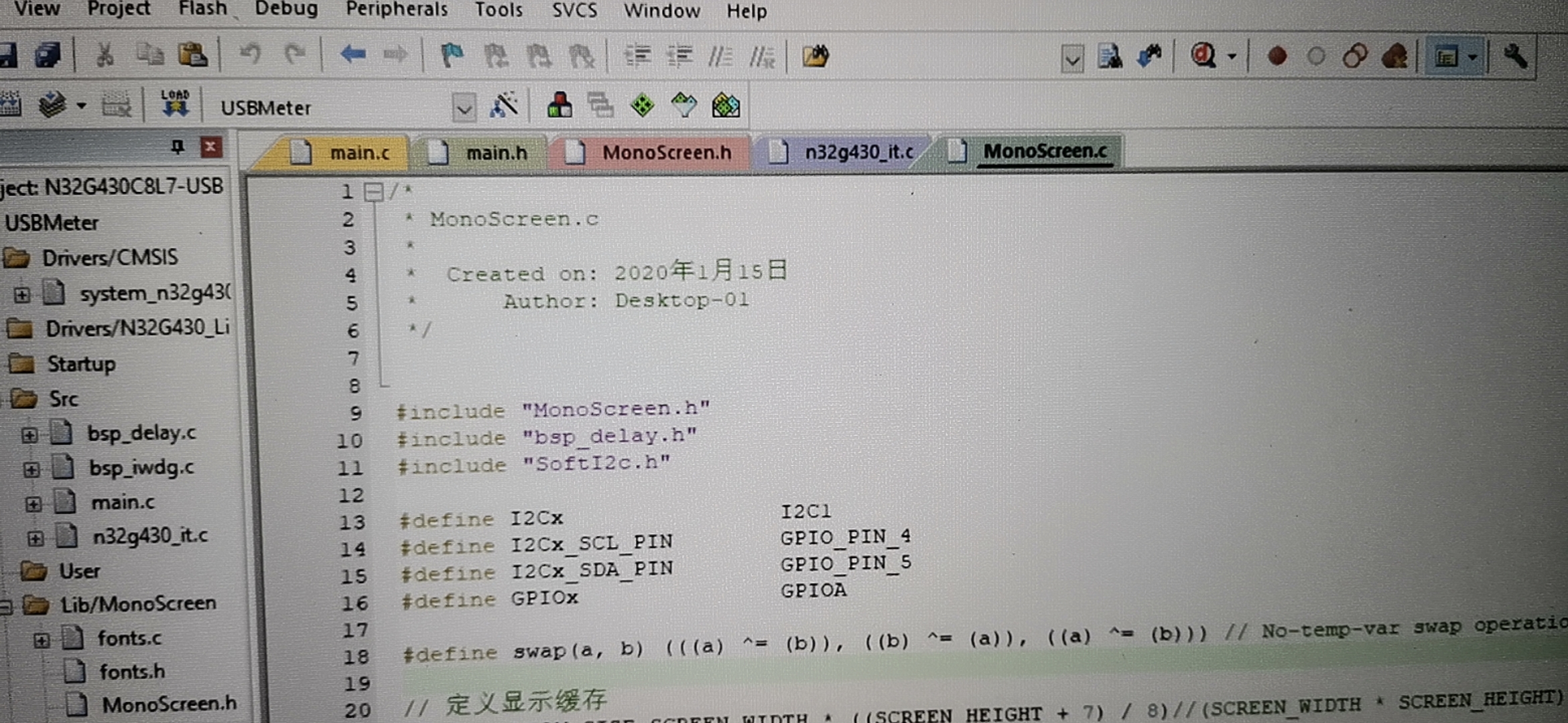

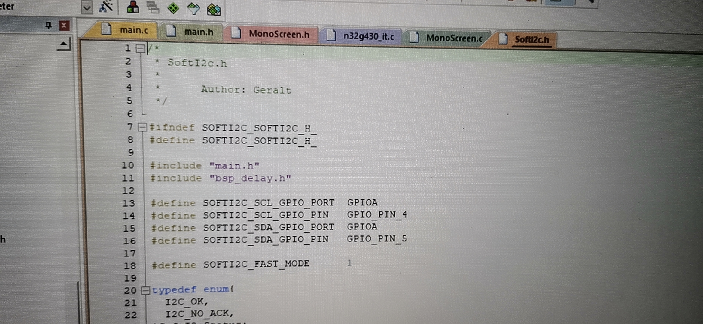

当屏幕引脚改动时应修改如下三处代码:
