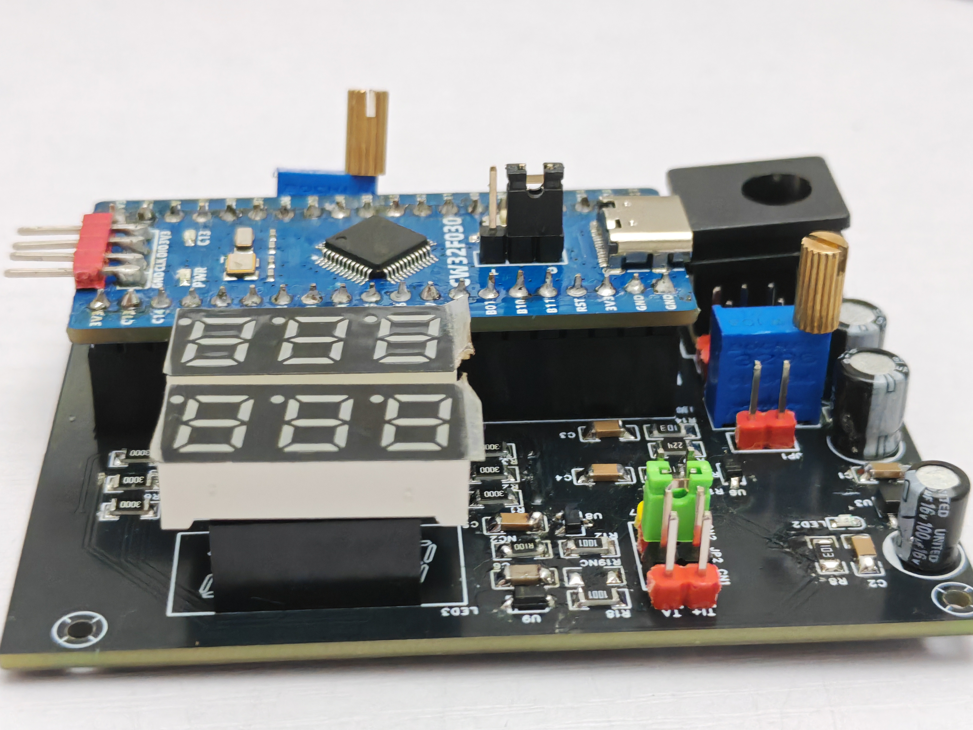

基于CW32F030的电压电流表,实现电压测量和电流的测量功能,并能够对电压校准。本次硬件设计,使用嘉立创EDA专业版设计。

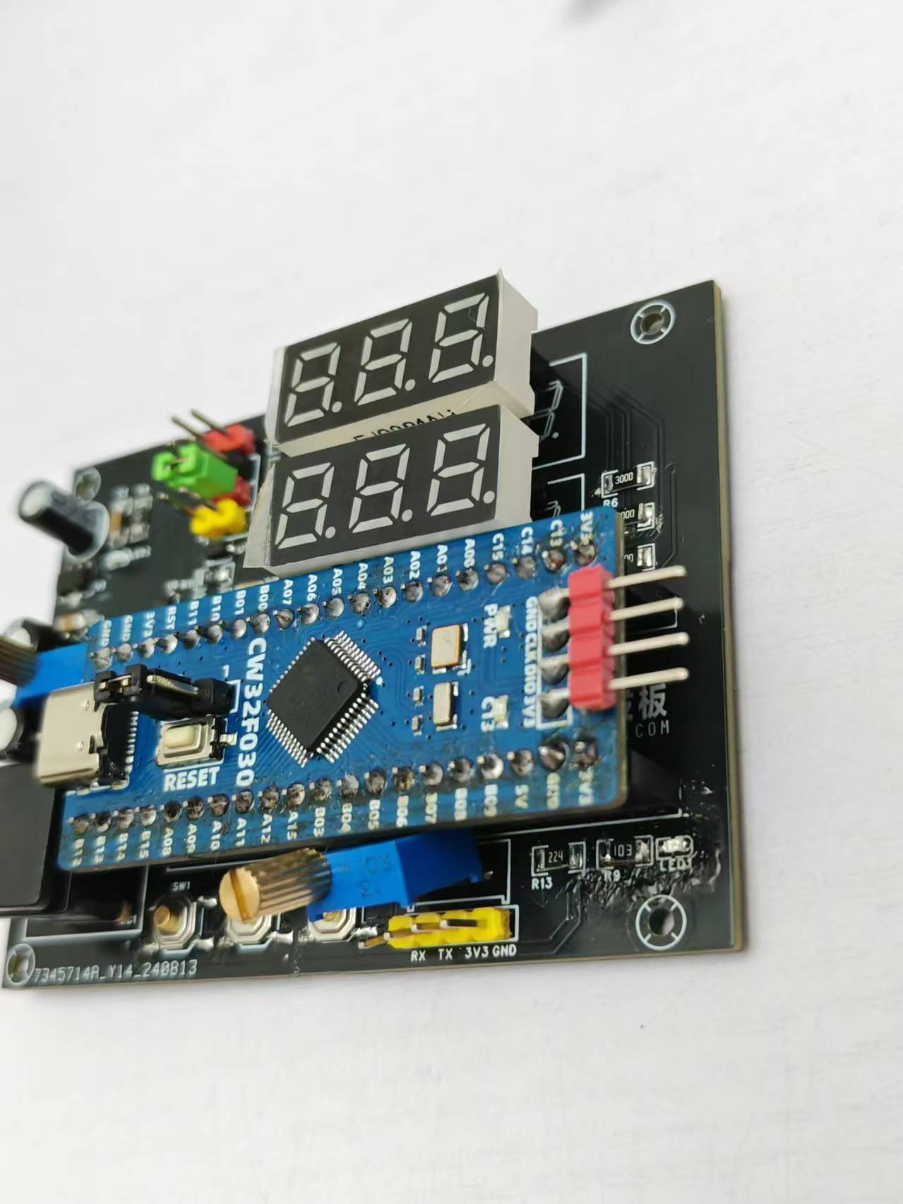

头一次做硬件,所以这个设计的PCB布局不是很合理,使用起来感觉不是很方便。
完成品照片如下:
固件和演示视频在附件下方。
