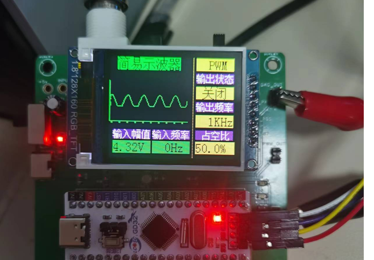

基于GD32的简易数字示波器,在立创提供的模板基础上,增加了一个MCP4725芯片,用于生成波形
简介:基于GD32的简易数字示波器,在立创提供的模板基础上,增加了一个MCP4725芯片,用于生成波形
简易数字示波器训练营
创建时间:2024-03-04 21:07:59更新时间:2024-04-01 11:11:40
这次参加立创训练营,本来想好好弄一下的,结果工作太忙了,最后只能算完成了,以后有空在慢慢打磨吧。
在立创提供的模板基础上,我增加了一个MCP4725芯片,用于生成波形。这些波形数据预先以数组形式存储在单片机内部,并能够循环播放。
在使用MCP4725模块时,有一个关键的IIC通信细节需要注意。当使用gd32的固件库中的i2c_master_addressing函数来发送地址时,必须先将地址左移一位。若忽略了这一步骤,系统会陷入卡死状态。
示例代码如下:
i2c_master_addressing(I2C1, 0X61 << 1, I2C_TRANSMITTER);
