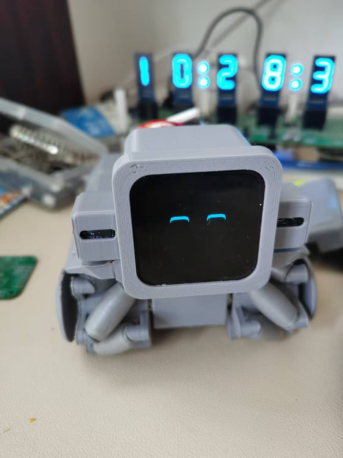

1.可显示表情
目前设计了6个表情和动作:普通表情、微笑、生气、左看、右看、眨眼
开机先笑一个:

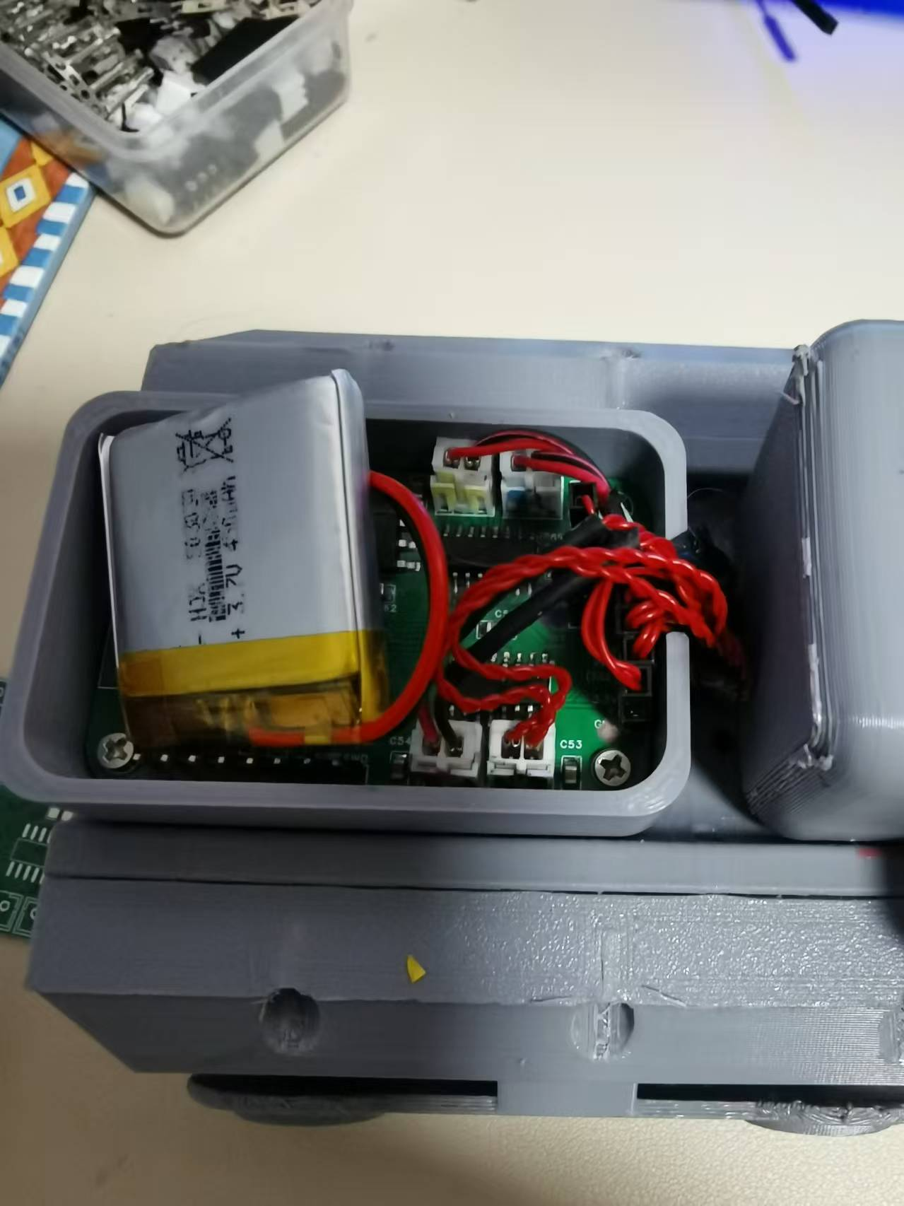

本次硬件主控芯片是PY32F030E18M6TU(价格便宜,量又足),两个电机控制芯片:YX-1818AM,遥控接收芯片:CI24R1,另外还使用了两个VL53L0X测距传感器

1.显示表情
使用一个0.96寸4线oled屏显示。使用软件画两个带圆角的正方形代表眼睛,通过控制方块的位置和形状来显示表情和动作。具体实现过程见附件程序中oled_display.c

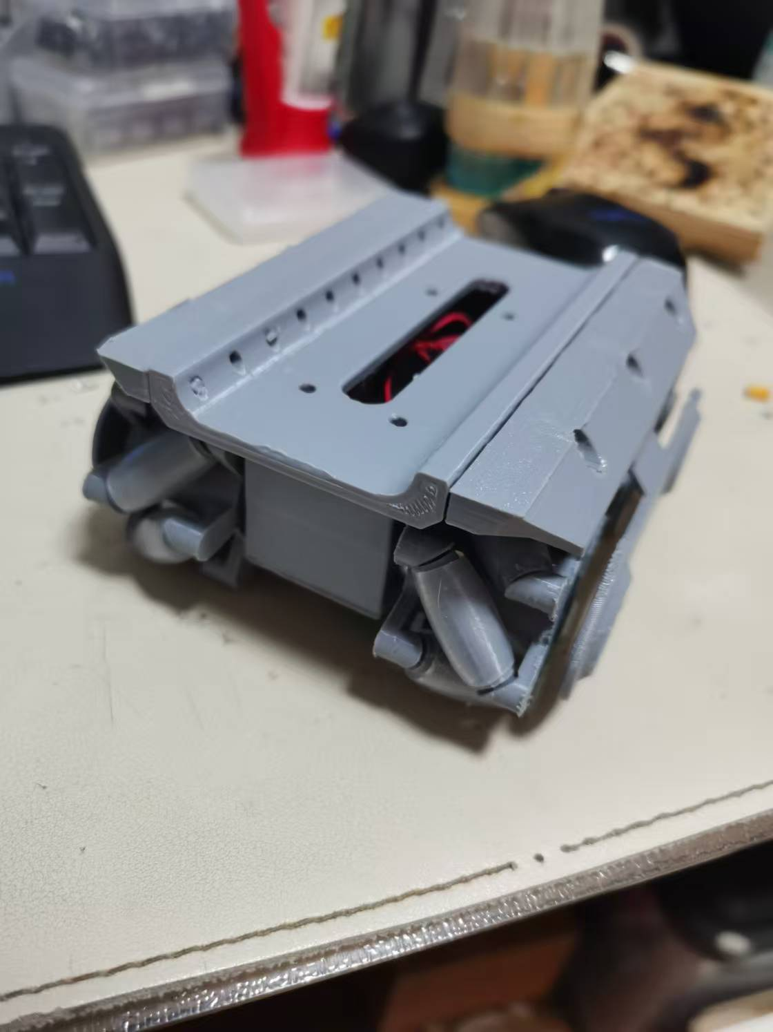

2.3d文件、程序文件放附件,我都是给的完整原始文件,可自行修改。电机是n20减速马达,我这个马达好像转速有点快,可以适当选减速比稍微大一点的,速度好控制。3d软件是开源软件FreeCAD,麦克纳姆轮设计的可能不是很好装配,每个内轮要套一个6*8mm的硅胶管来防滑(小车文件里的轮子只是示意,轮子文件是另一个单独文件);车厢我画了两个,一个大的一个小的,我用的是小的那个,但是空间太挤了,建议使用那个大的。看下图多拥挤
底盘和轮子(好像有点不雅):
底盘:
