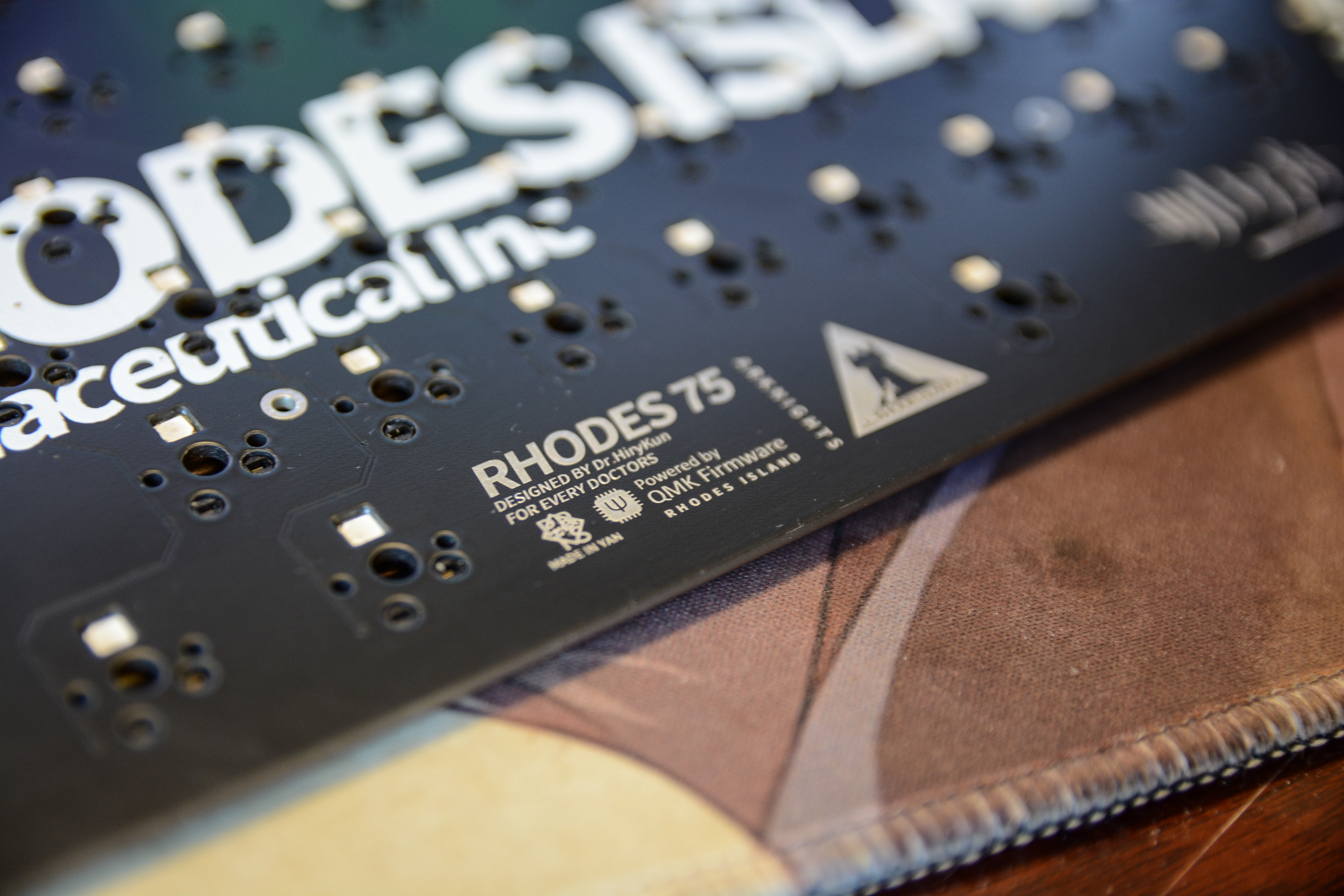

罗德岛主题75配列PCB,有旋钮、OLED屏幕、全键热插拔、RGB,使用QMK固件和Vial改键
!!!本人学生,时间有限,已无力完成外壳(原本计划修改zuoer),附件提供定位板图纸(与实际PCB尺寸一样),期待大家的作品!!!
BOM请以我附件中的原件清单为准!
!!!PCB有两个版本,区别为LDO的封装不同,建议用GB封装的,好买、便宜、好焊接!!!
!!!焊接时请注意,轴灯丝印三角形对应VCC引脚而非GND引脚!!!
!!!APM32F103/STM32F103需要先刷入BootLoader后才能刷入固件,本工程使用SWD,请准备好下载器!!!

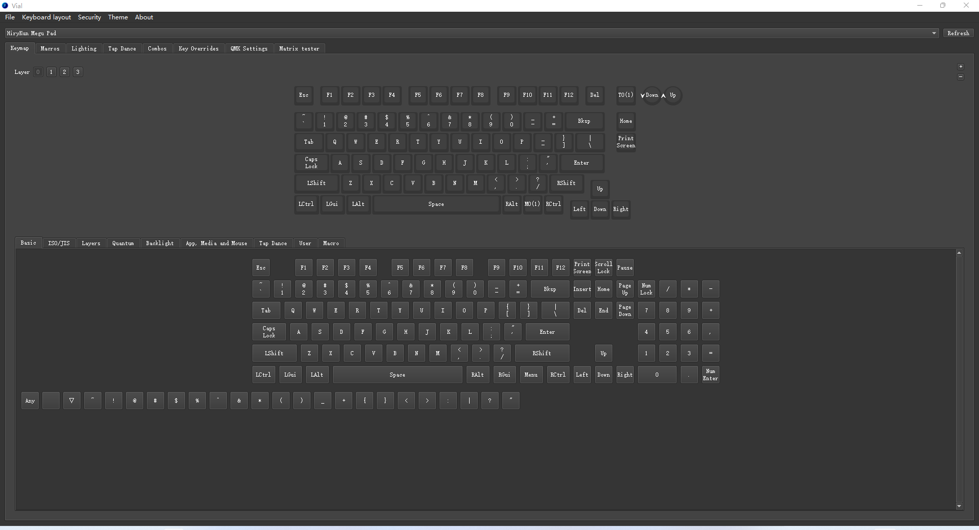

Vial改键界面演示(请使用Vial 0.7,老版本可能无法识别)
接下来为一些实物图(因为OLED屏未焊接,所以演示视频用卫生纸垫着)
正如PCB上写的,“FOR EVERY DOCTORS”,祝各位博士玩得开心!
