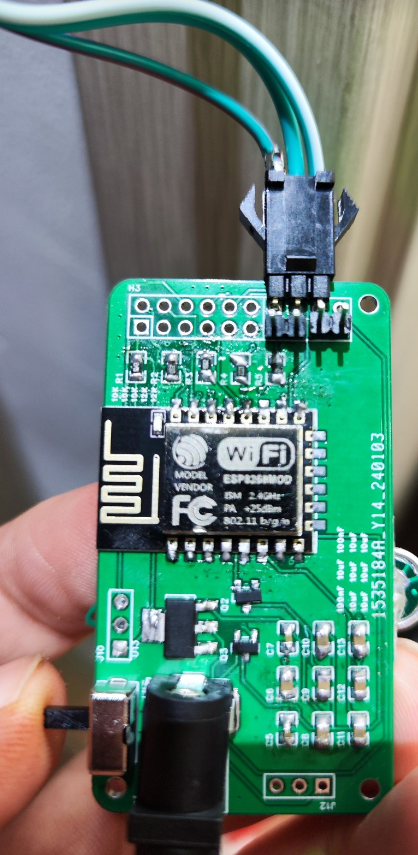

春节马上就要到了,想着自己做一个灯带控制器,可以控制ws2811的灯带。

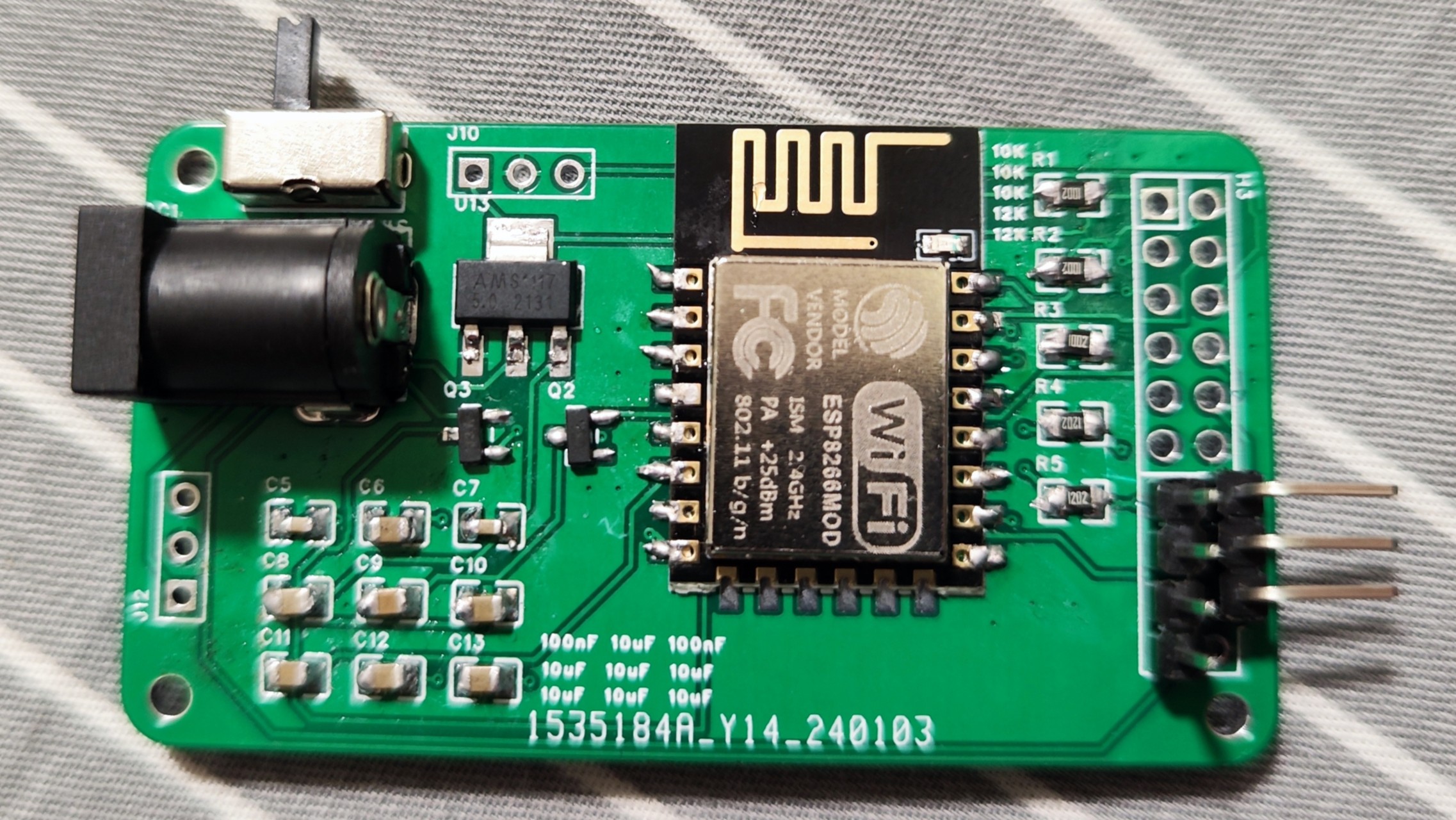

使用了自己比较熟悉的eps8266-12e芯片。

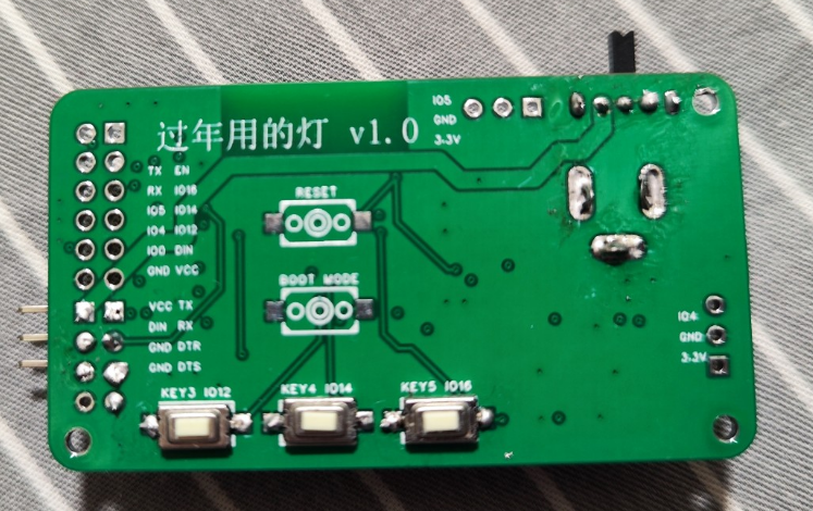

画PCB的时候,我问我家娃,写个什么字在上面好呢,他说,就写“过年用的灯”。于是就有了这么奇怪的丝印。
将12e的SPI的MOSI,接到灯带的DIN接口上。
灯带的供电,直接接到外部12v电源供电上。
同时12v电源,经过LDO芯片,降至3.3v给芯片。
为了节省成本,未集成usb转串口芯片,只将引脚接出,需要使用外部烧录器。
预留了3组按键,接到了GPIO上,可以用来控制灯的模式。
预留了两级3V3/GND/GPIO引脚。

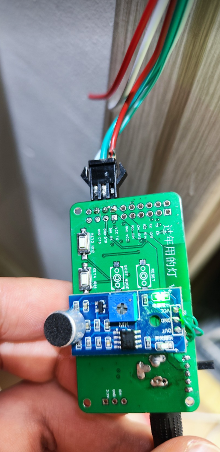

目前其中一组直接接了一个声音传感器,可以实现一喊就亮灯。由于位置和引脚顺序没规划的特别好,所以目前是飞线上去的。
忽略我的手残焊工。由于手残,所以故意将大部分引脚都引出来了,方便焊好之后测量定位问题。
