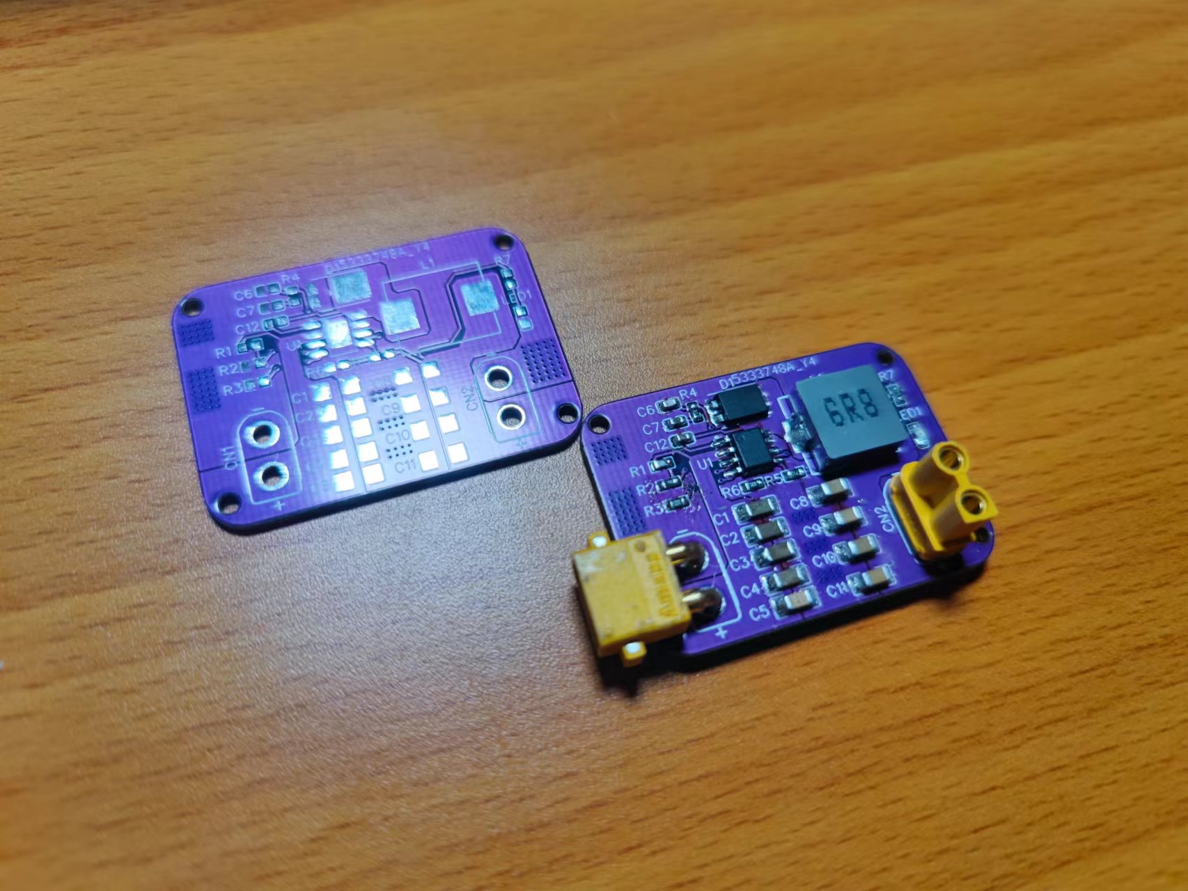

基于sct2650的降压电源板,输出电压5V,最大输出电流5A,配备了一颗指示灯。经测试有效。
打了比较多的过孔,功率回路部分尽量都用了铺铜且缩小了面积,反馈电阻靠近芯片。
原理图展示
PCB(接地铺铜前)
PCB(接地铺铜后)
3D预览
成品电路板和焊接后的电路板(缺少了xt30母头所以拿了一个斜放的替代)
参照技术手册,最大输出电流为5A
芯片FB引脚0.8V反馈电压
R3计算,芯片的欠压锁定电压、使能电压
详情还请参阅sct2650技术手册
焊出来的板子,经测试,24V输入,输出为4.88V
这个板子大小可以白嫖,我选用的是蓝色阻焊,质感很好。
材料都可以比较方便地在立创商城买到,建议大家尽量选同一个仓发货,节省运费。
