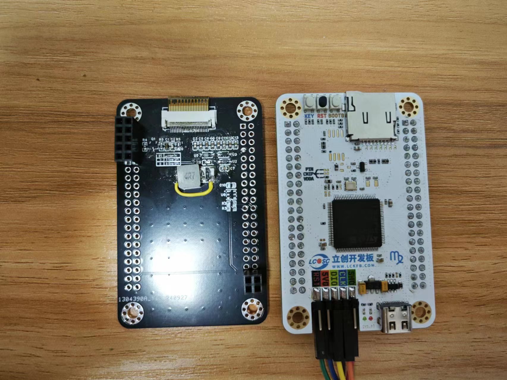

1.54寸墨水屏摆件,基于梁山派-天空星开发板
显示万年历、温湿度、空气质量等
用于天空星开发板STM32F407的学习和Orient Display1.54寸墨水屏的电路验证
已完成电路的设计,使用的电感选错了封装只能用飞线的方式焊接。
水墨屏IC是SSD1681,和微雪1.54寸墨水屏使用相同的IC,目前已移植了微雪1.54寸墨水屏的驱动但屏幕还不能点亮,待调试是硬件问题还是软件问题。
