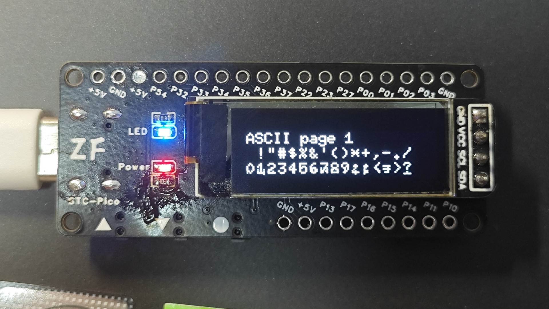

STC32位单片机核心板,嘉立创EDA专业版设计,适合用于菜单开发学习。
简介:STC32位单片机核心板,嘉立创EDA专业版设计,适合用于菜单开发学习。
STC单片机创意设计大赛
创建时间:2024-06-18 16:30:57更新时间:2024-09-02 11:36:58
控制器为32位8051内核的单片机:STC32G12K128,板载一个电源指示灯,一个用户LED灯,三个按键,一个0.91'OLED_IIC直插接口。
设计灵活:所有功能引脚IO引出,便于各种功能的验证。
调试方便:通过type-c接口烧录程序,无需下载器即可程序下载与调试。
已经移植了官方提供的U8g2程序进行测试,源码已上传到附件。
板载三个按键,方便进行OLED菜单开发。
