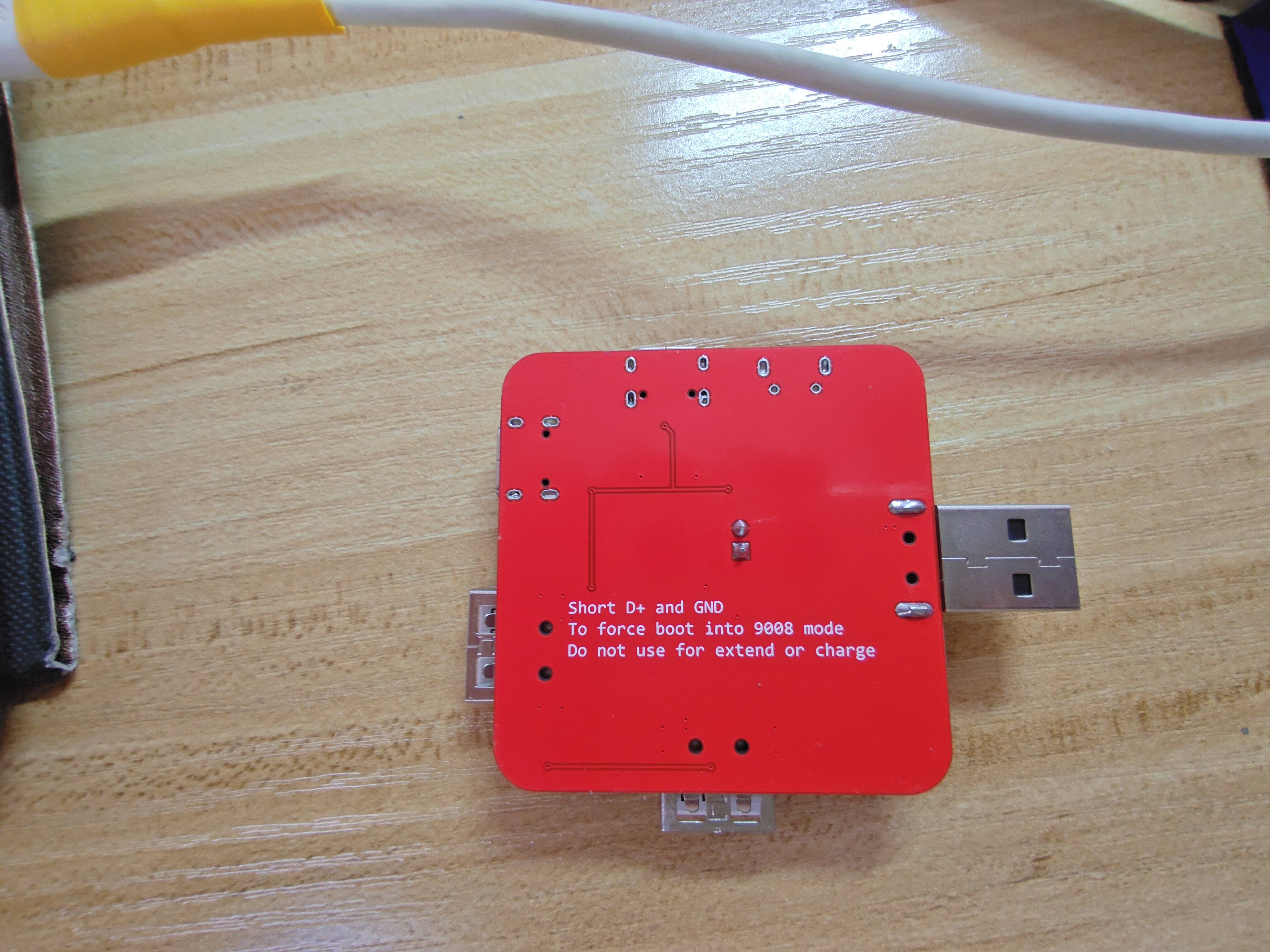

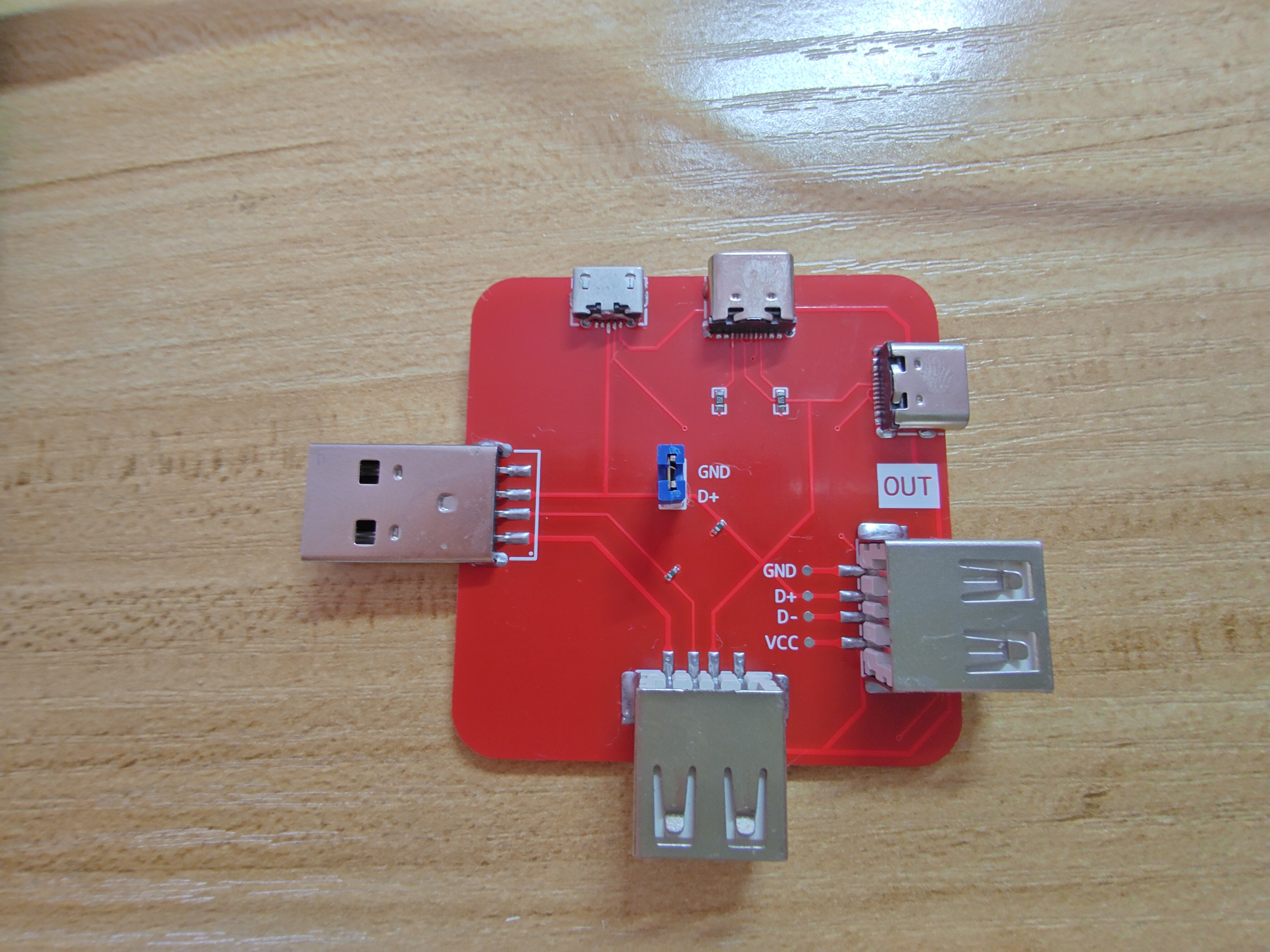

那么既然立创可以免费打板,为何不用PCB实现呢,于是就有了这个模块
说白了就是帮你短接D+和GND,强行进入9008模式
仅能用两个OUT接口连接被解锁设备,ESD可不焊接
使用时使用镊子或跳线帽短接即可
----------2023.07.27更新----------
使用 魅族20 验证通过
焊接图
