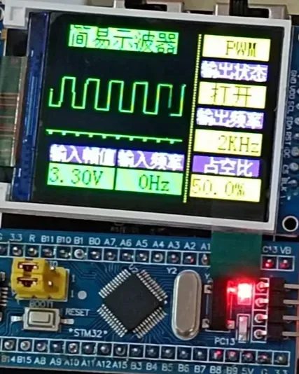

实物图:

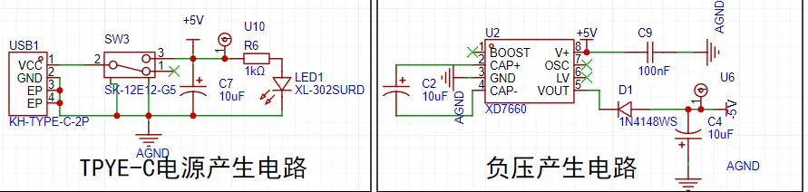

1,电源电路
由于需要对运算放大电路提供负压,使用XD7660产生负压

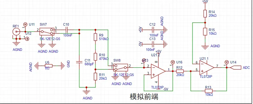

2.前端模拟输入部分
1)交直流耦合。通过滑动开关切换输入信号至不同的电路分支,对于交流信号,利用电容隔直通交的特性,过滤交流信号的直流分量。对于直流信号,则不做处理。
2)输入信号衰减。通过滑动开关切换不同的分压电路,使得信号幅值衰减。当输入信号幅值较小时,可优先选择低压档位,如果测量时不确定输入信号幅值可先用高压档位测量后如满足低压范围内,可用低压档位测量以得到更为精准的测量结果,同时保护电路。实际的电路设计中:
  • 当SW2开关2和3接到一起时,可以测量的输入信号幅值为-1.6V-5V
  • 当SW2开关2和1接到一起时,可以测量的输入信号幅值为-80V-250
3)信号调理。设计一路电压跟随和比例放大,对信号进行处理,便于分析。

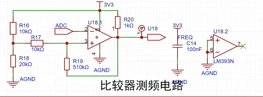

4)信号测频。利用比较器实现信号频率的测量。

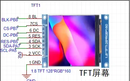

3.TFT屏幕模块
STM32移植需要注意以下TFT屏驱动,AD的引脚使用adc_ch3复用是可以兼容的
