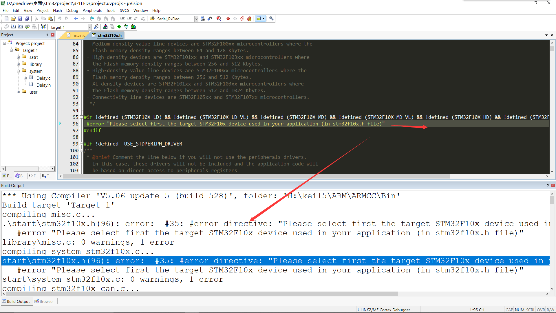

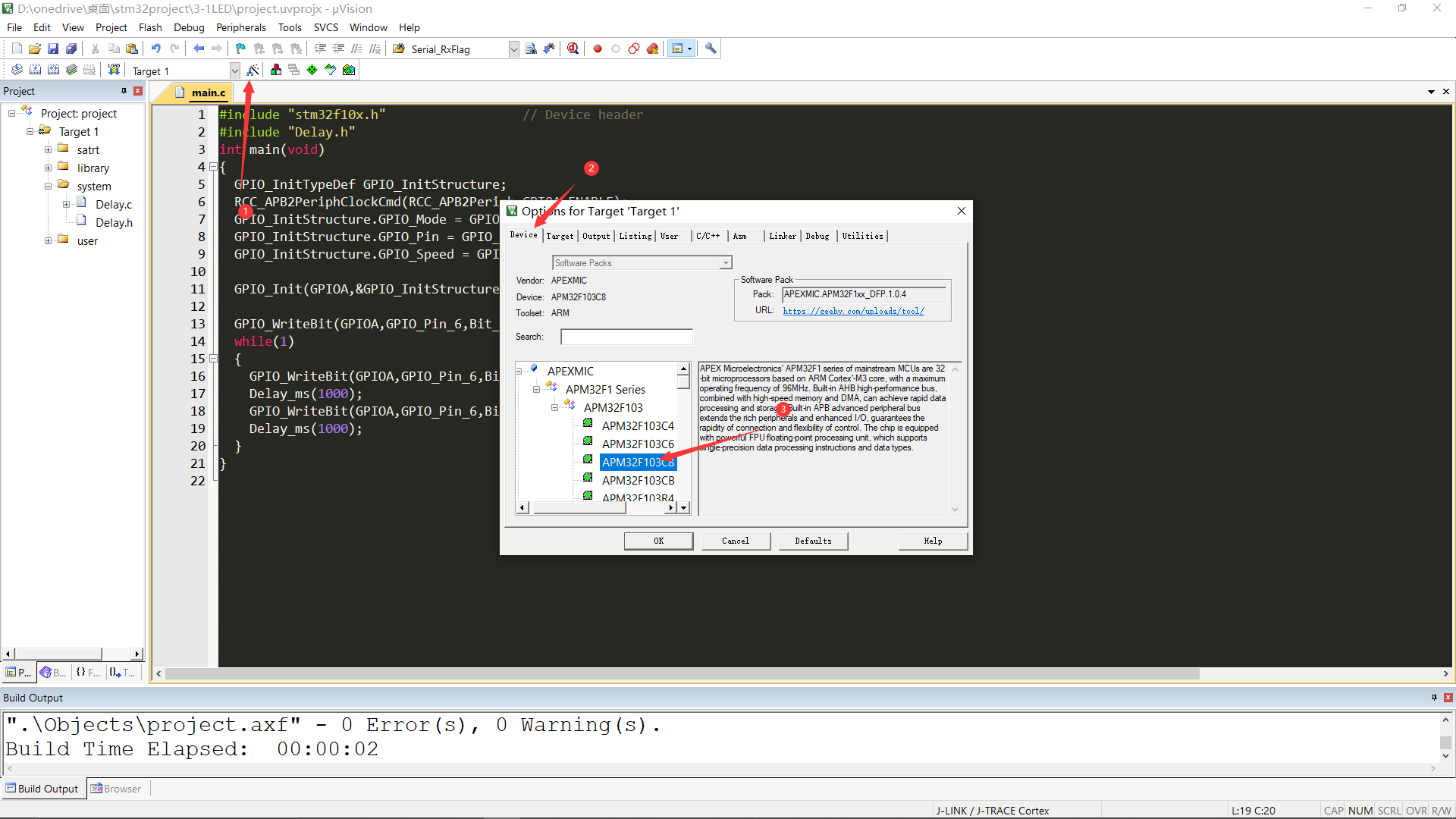

首先在MDK5 Software Packs (keil.com)MDK官网找到APM32的pack包下载(pack包放在工程附件中),然后双击运行,随后打开keil5,打开能正常通过编译的stm32的程序(简单的点灯程序放在工程附件),然后选择选择相应的APM32开发板

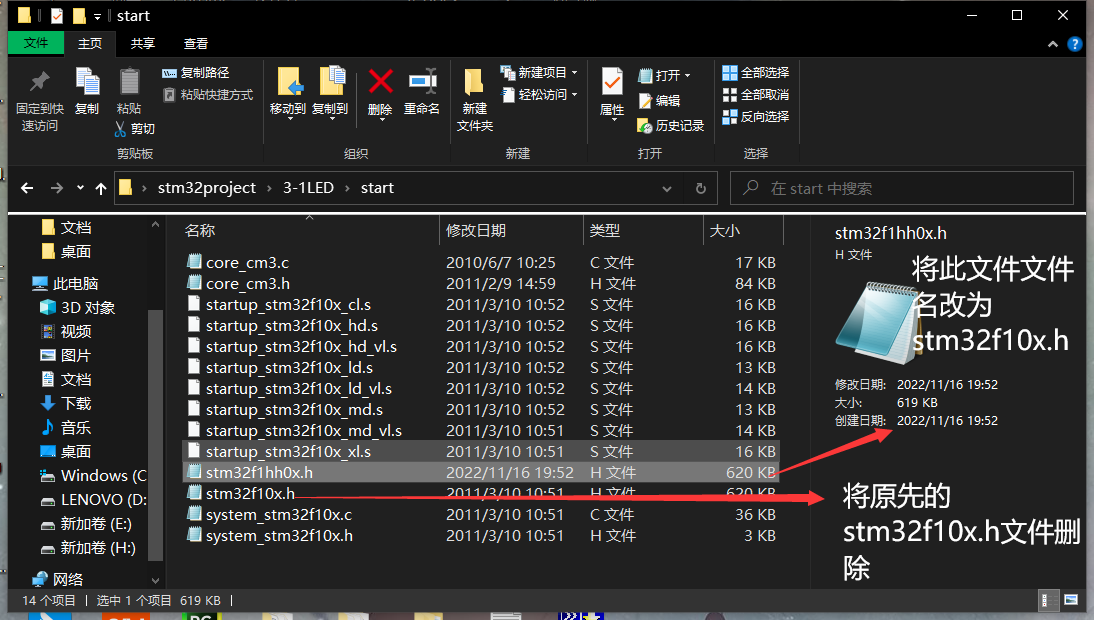

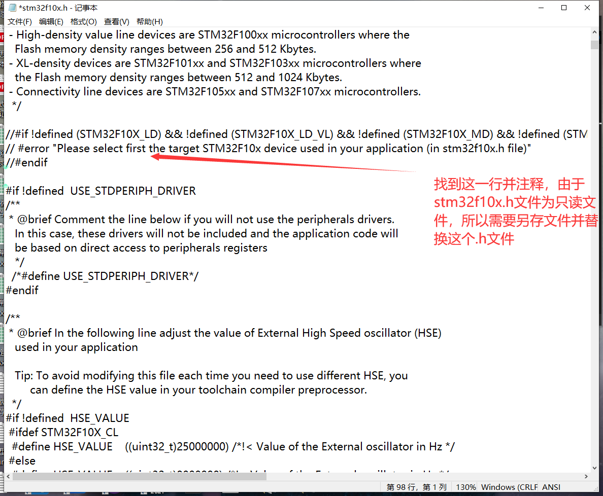

然后编译,但是此时编译会报错,主要是因为APM32器件没有出现在stm32f10x.h的头文件中

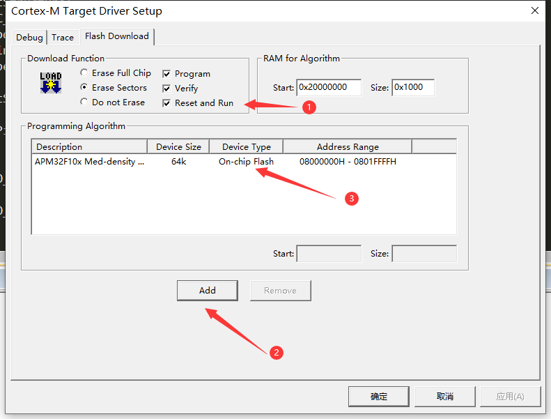

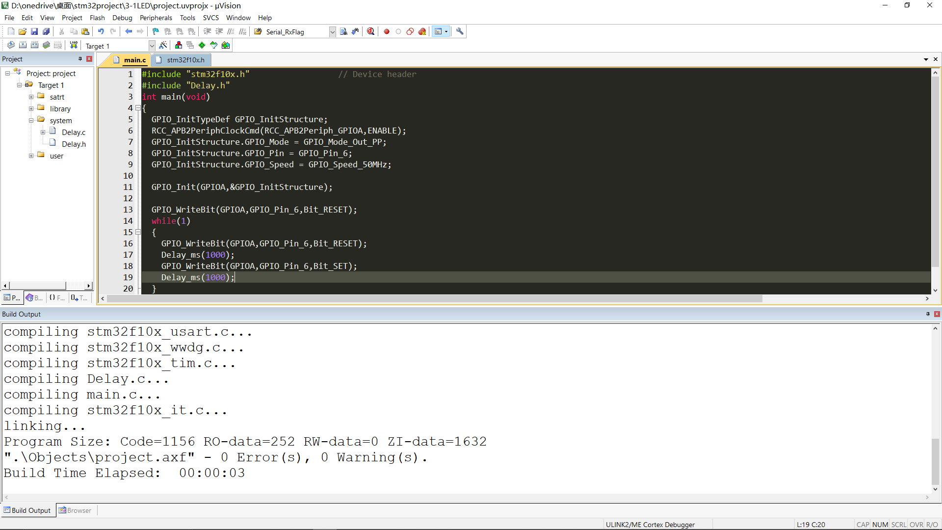

可以看到此时再编译就不会报错了,最后再将FlashDownload替换成APM32的器件就可以使用STLINK或者JLINK等烧录器烧录程序了,如果有时候报错将RESET AND RUN勾选上就可以进行程序烧录了。
最终烧录后和stm32的对比
