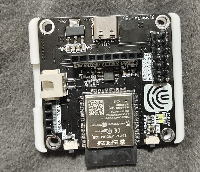

ESP32最小系统板,引脚全引出,通用Easyio库,包含ch340c自动下载电路(自动下载程序),引出VSPI的LCD引脚(兼容市面常见的LCD屏幕),引出一路IIC方便插接MPU6050。
简介:ESP32最小系统板,引脚全引出,通用Easyio库,包含ch340c自动下载电路(自动下载程序),引出VSPI的LCD引脚(兼容市面常见的LCD屏幕),引出一路IIC方便插接MPU6050。
创建时间:2022-12-17 19:38:30更新时间:2023-10-07 17:12:19

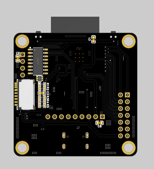

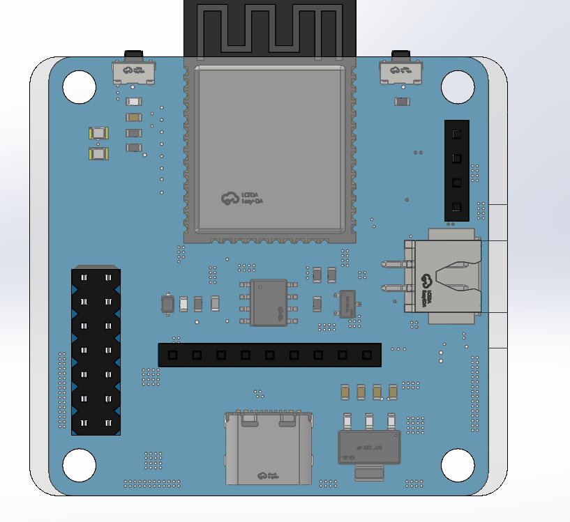

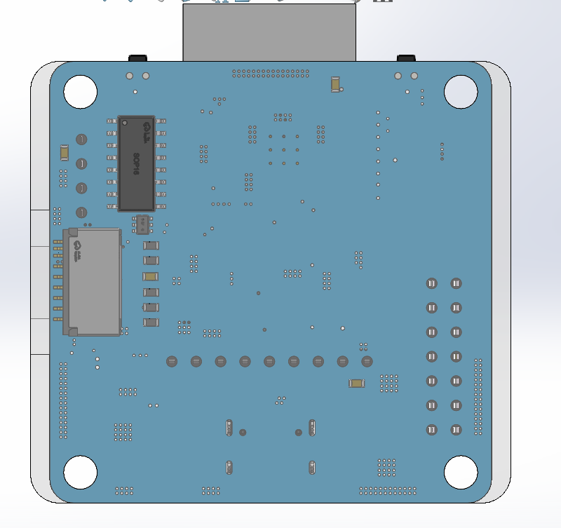

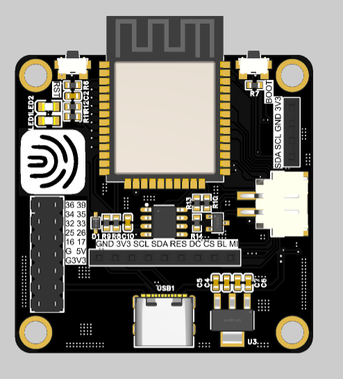

ESP32最小系统板,
1.引脚全引出,方便方案验证
2.包含CH340C一键下载电路,实现程序自动下载
3.元器件选用市面常见的0603封装的贴片电容和电阻,均可在淘宝优信电子店铺中购买到(除了SD卡座需要在嘉立创购买)
4.引出一路硬件IIC接口,方便插入MPU6050或者四线IIC OLED 的小屏幕
5.引出一路VSPI 提供给SPI类型的 LCD屏幕(兼容市面常见的LCD屏幕,st7789v,st7735s驱动类型等)
6.库可以直接使用zhiliangma大佬写好的Easyio库
7.XH2.54的接口引出CAN总线,方便CAN总线通讯,当然也可以将CAN接收器芯片替换成RS485芯片,实现RS485通讯

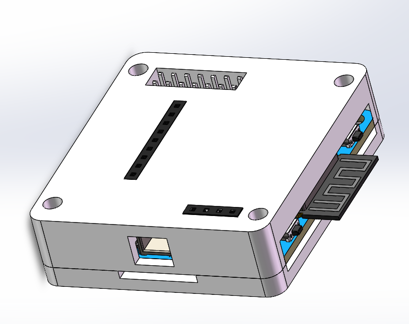

8.使用solidworks2021绘制了开发板的外壳模型,sldrt和stl模型文件放在附件中
9.引出一个触摸按键
10.一些demo的简单演示视频在附件中查看

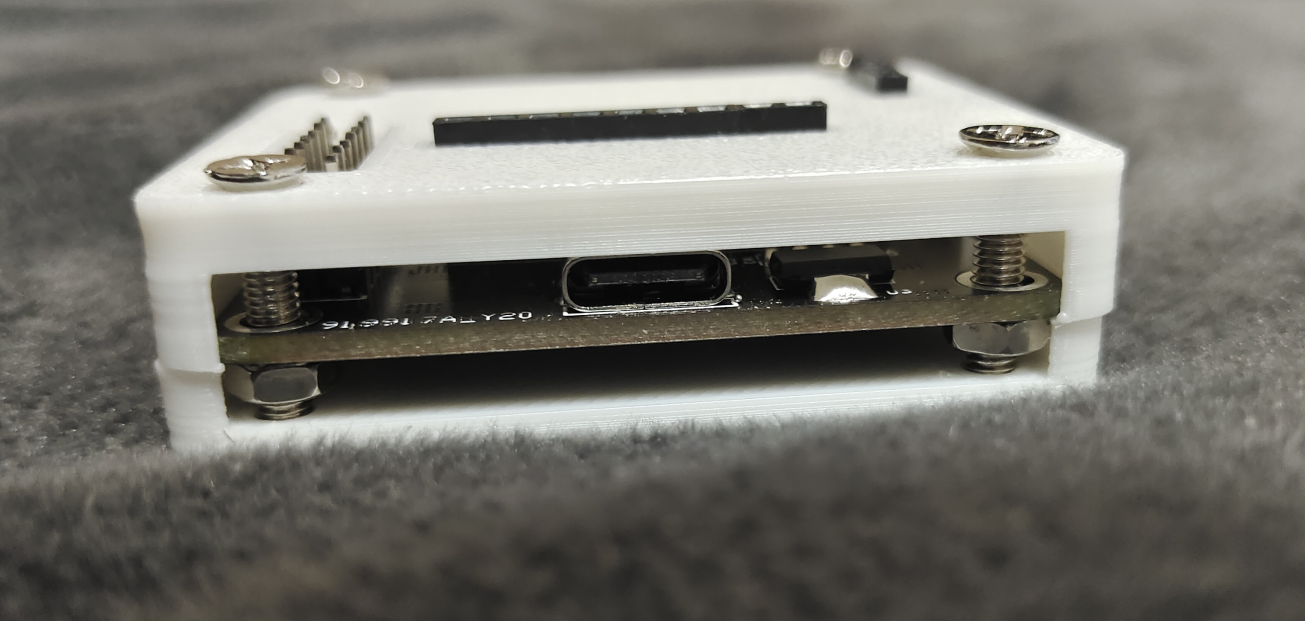

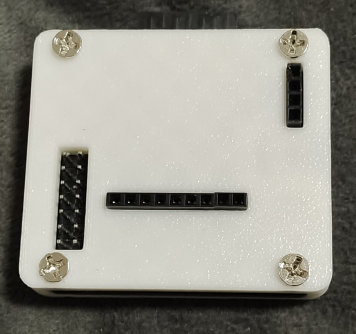

开发板外壳预览:
开发板3D PCB结构预览

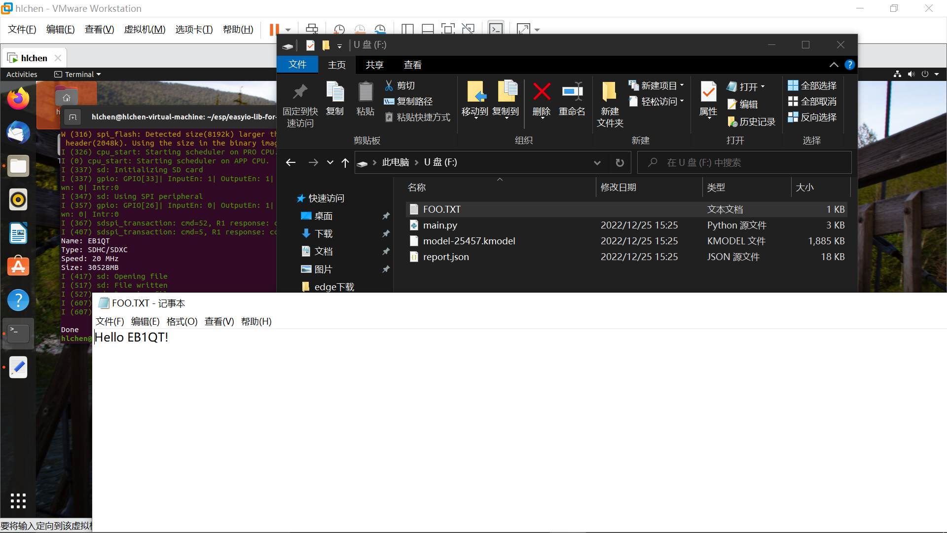

SPI sd卡读写操作
开发板实物图
