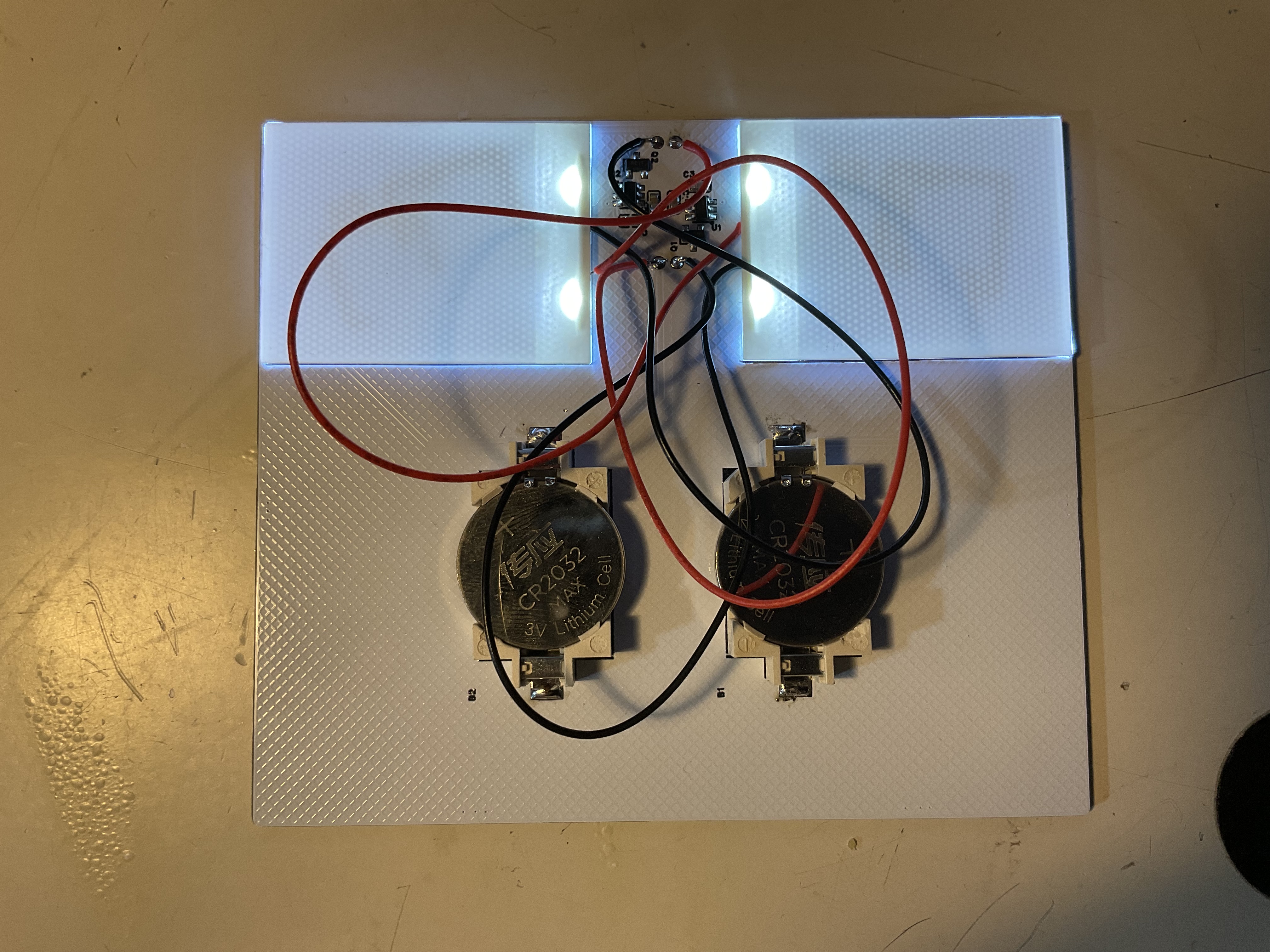

拿ttp223做个小夜灯玩,实测C3、C6两个电阻大概接10pF灵敏度就很合适了,发光元件用的是淘宝买的40*30白灯发光板K2Uf3Ys32KkA7uiEcW6TWx63CfMYjYNjY2cOGOJN.jpeg
