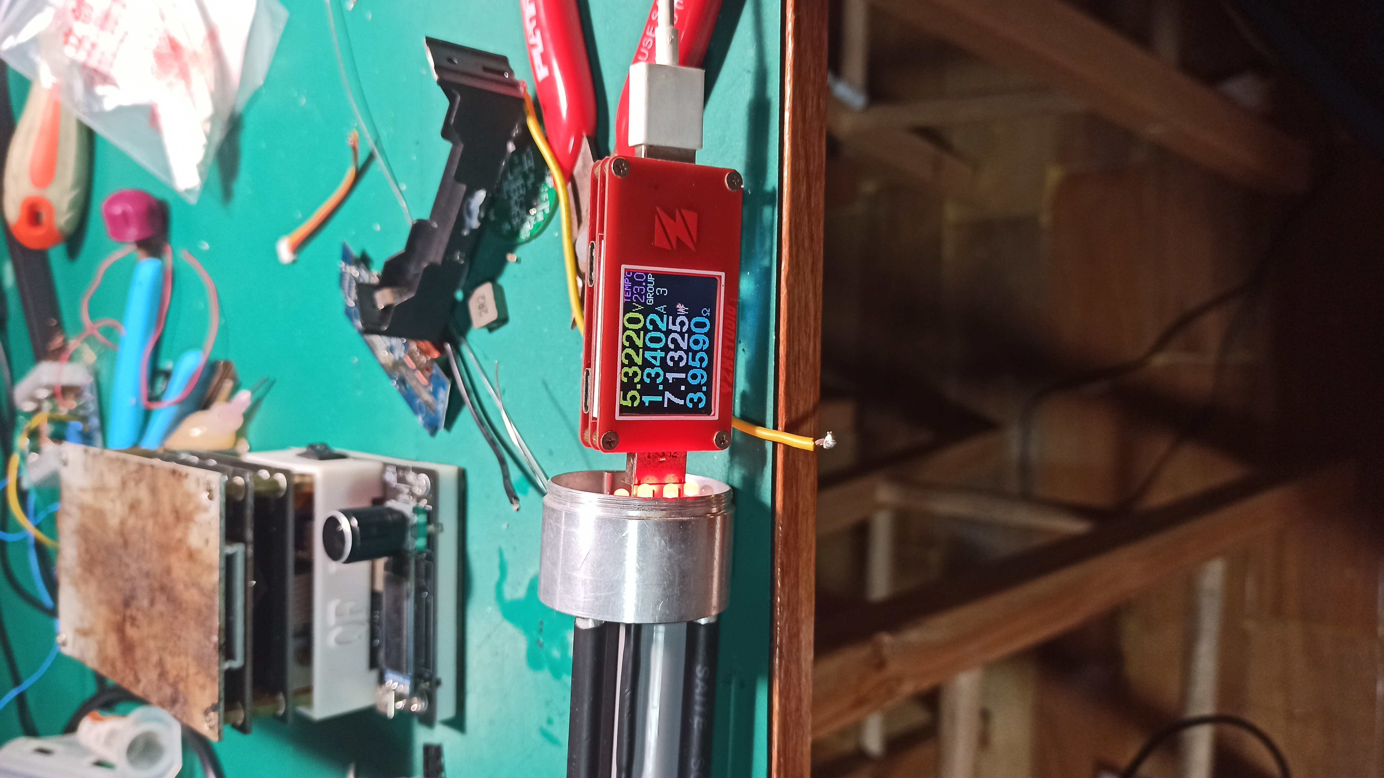

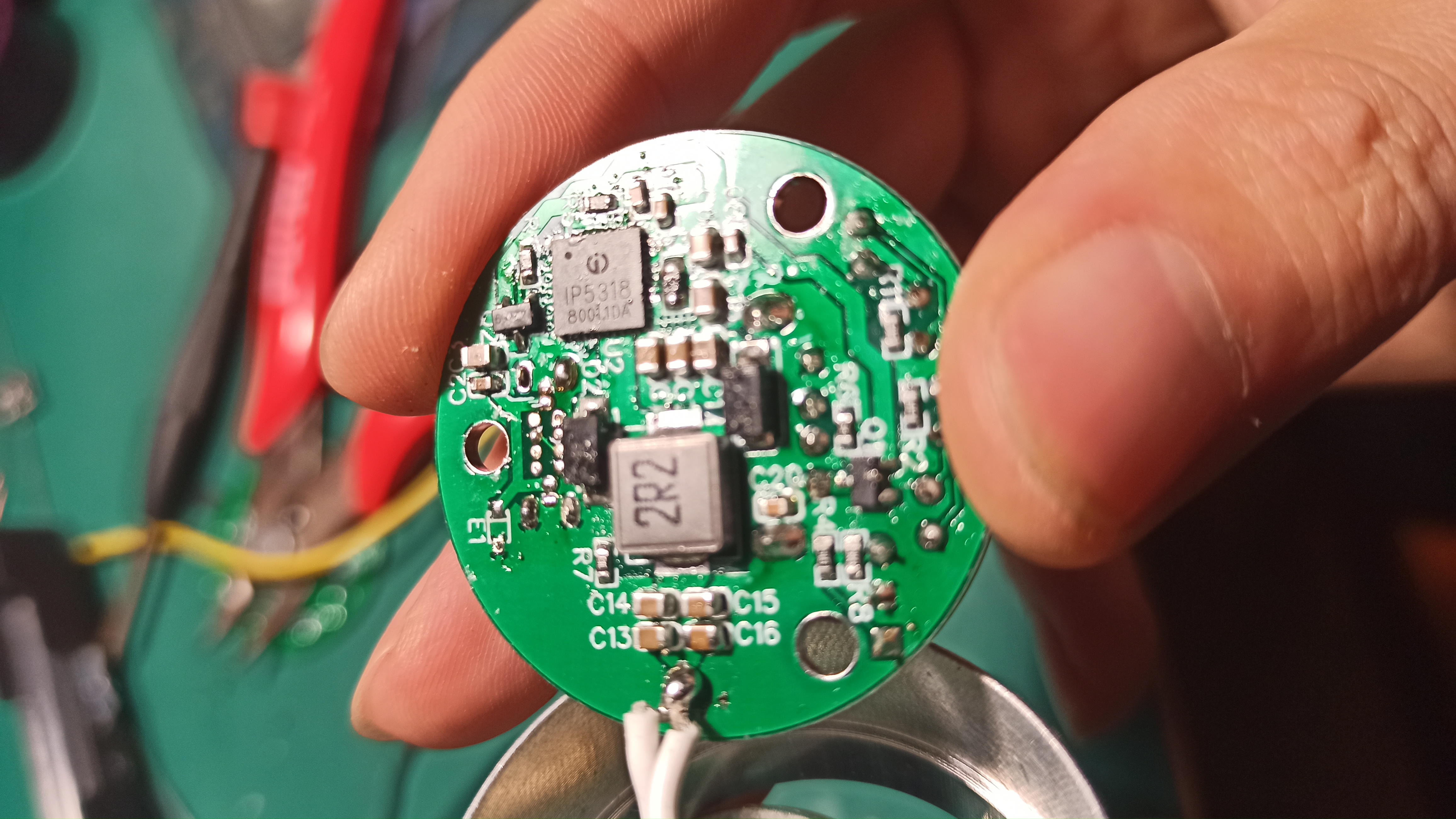

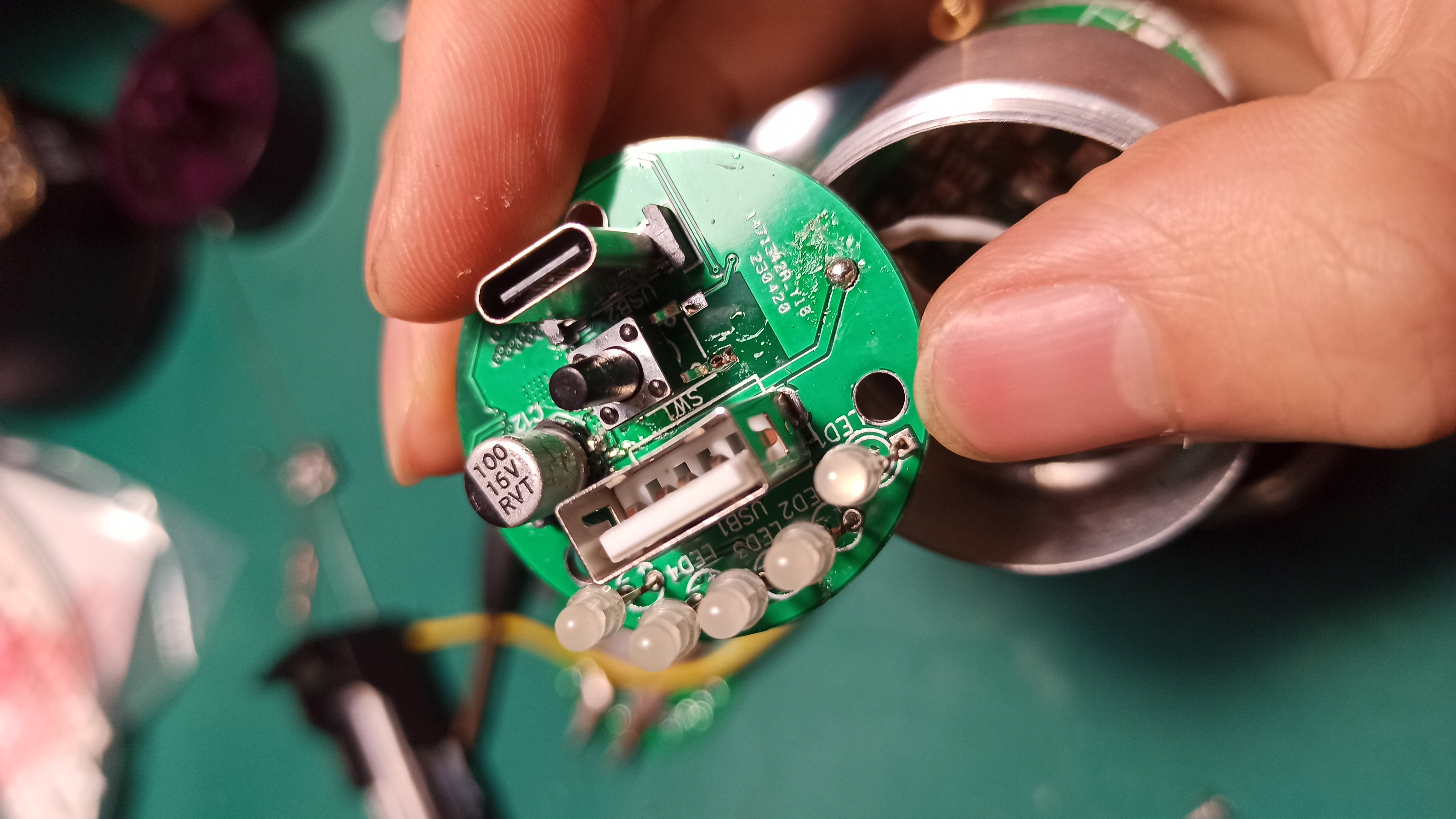

家里有个17年买的强光手电,6个年头过去了,它的两个充电插口都不好用了,还需要单独的线,非常的不优雅。而且自带的充电宝功能只能输出5v2A,太慢了(虽然就没怎么用过)。某宝也搜不到相应的成品,那就自己直接做个板子吧。
起初使用的是在开源广场上的ip5332方案改的,但测试出现了芯片Vbat对地击穿的问题。实验多次无解,遂降低要求使用了ip5318,打板焊接一次成功。
