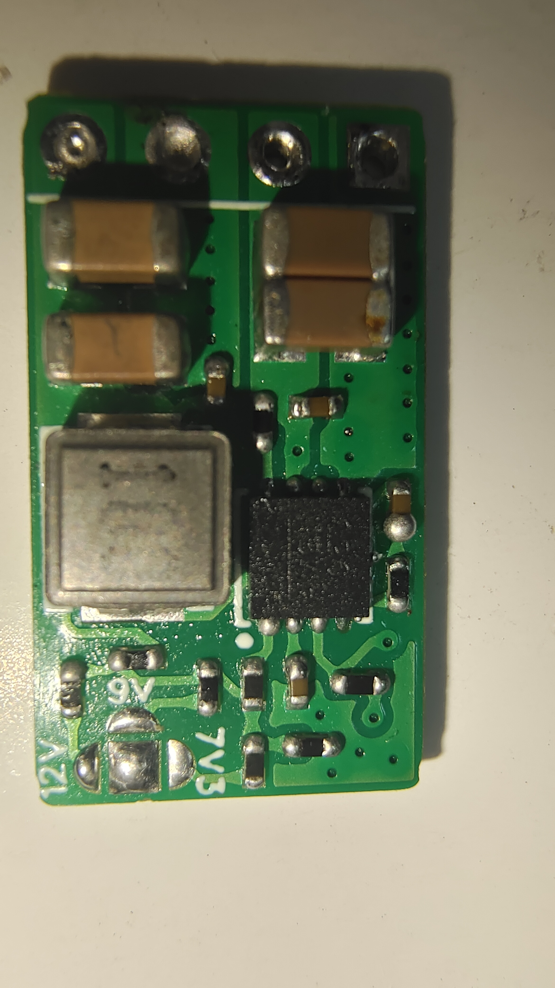

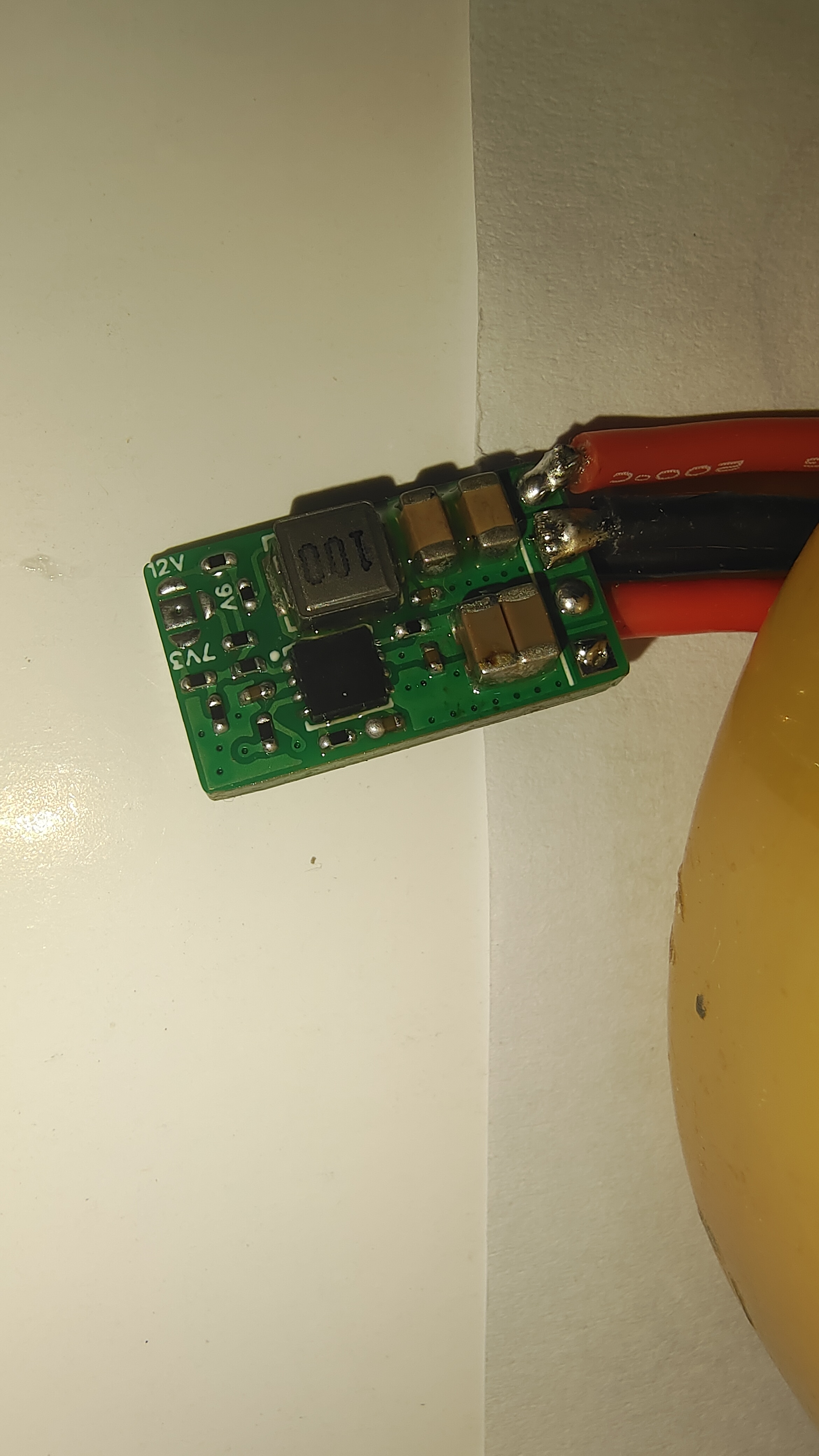

一个简易的降压模块
简介:一个简易的降压模块
创建时间:2022-10-07 16:44:44更新时间:2022-10-08 14:52:55
芯片:MP9943,电感:0420-10uH,输入电容MLCC-10uF*2,输出电容MLCC-22uF*2
Max输入:6S锂离子电池(or 28V)
输出参数:5V2A(默认);7.3V1.5A;9V1.5A;12V1.5A 可选
