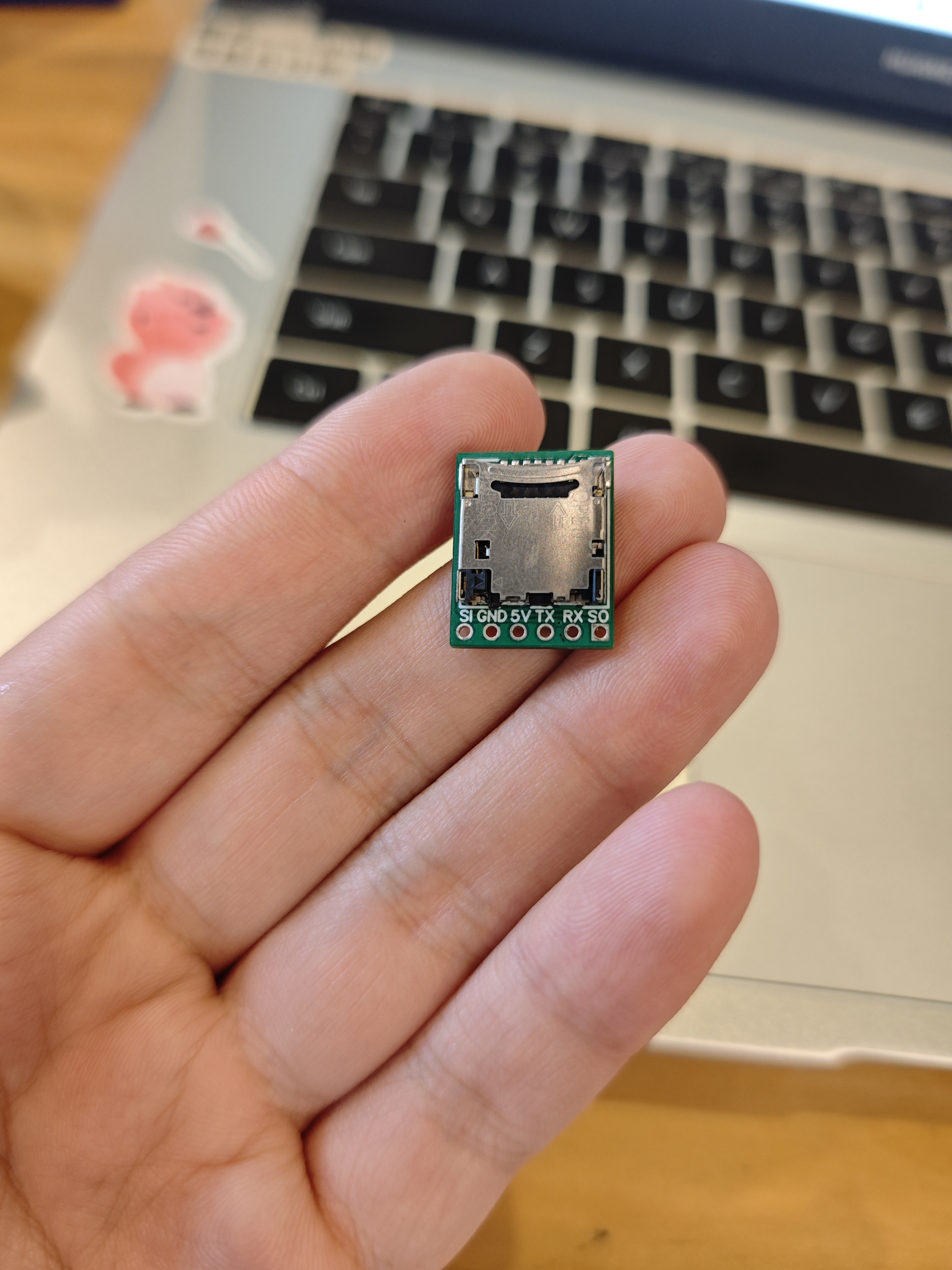

感谢d-ronin大佬的开源的工程OpenLager,该工程源文件已上传到附件。

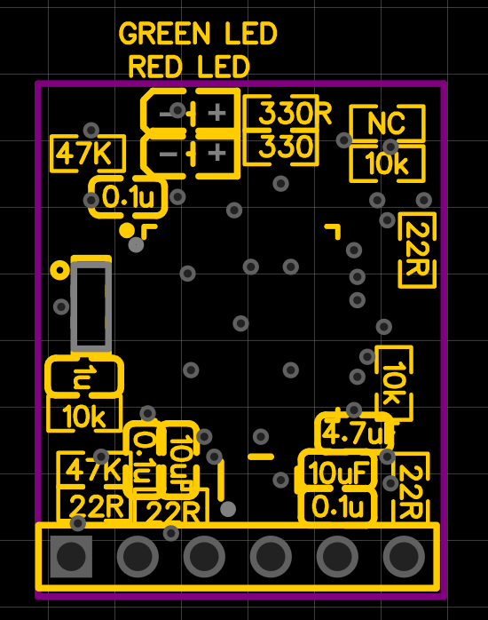

基于该工程,移植到LCEDA,并且将电容电阻均更换为0603封装,方便手工焊接。
固件在Github上的release Firmware,已添加到附件,使用STM32 Cube Programmer 或者 ST-Link Utility进行烧录。
该固件提供三个Bin文件,“Bootloader.bin", "Lager.bin", "ef_Lager.bin"。
根据Makefile的解释,“Bootloader.bin"与"Lager.bin"是编译过程中生成的独立程序段,"ef_Lager.bin"是打包好的带Bootloader和APP的程序,因此只要烧录"ef_Lager.bin"就行,起始地址为0x08000000。
值得注意的是,一旦完成对"ef_Lager.bin"的烧录,程序将停用 SWD接口,ST-Link将报错,是正常现象。

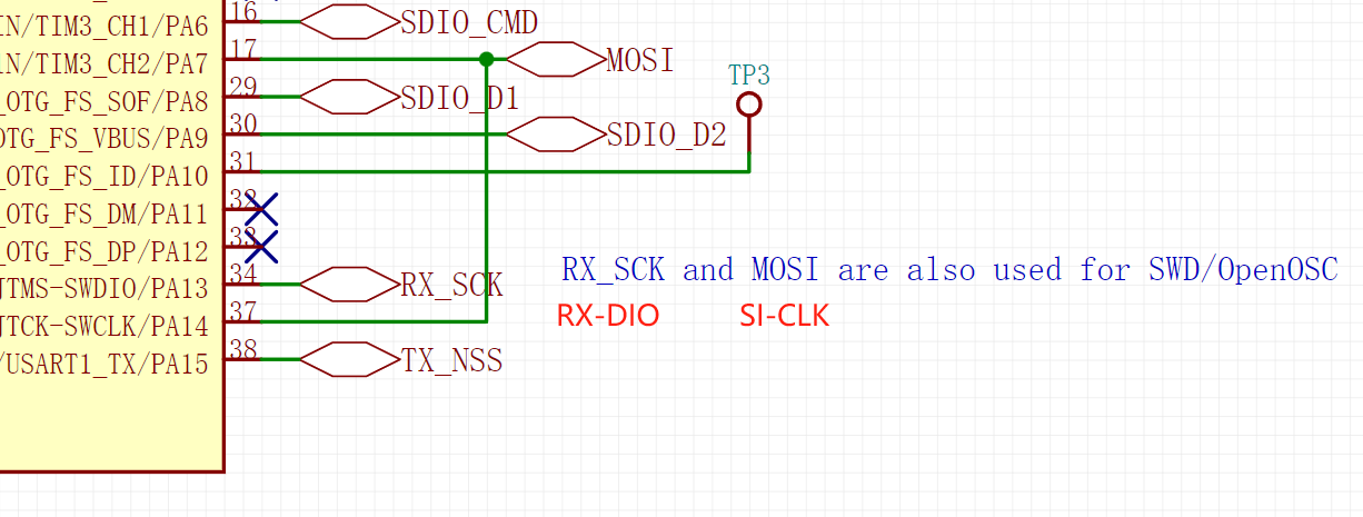

SWD 调试/烧录接口:
ST_LINK OpenLager
3.3v VCC
GND GND
SWCLK (MO)SI
SWDIO RX
元件位号图:

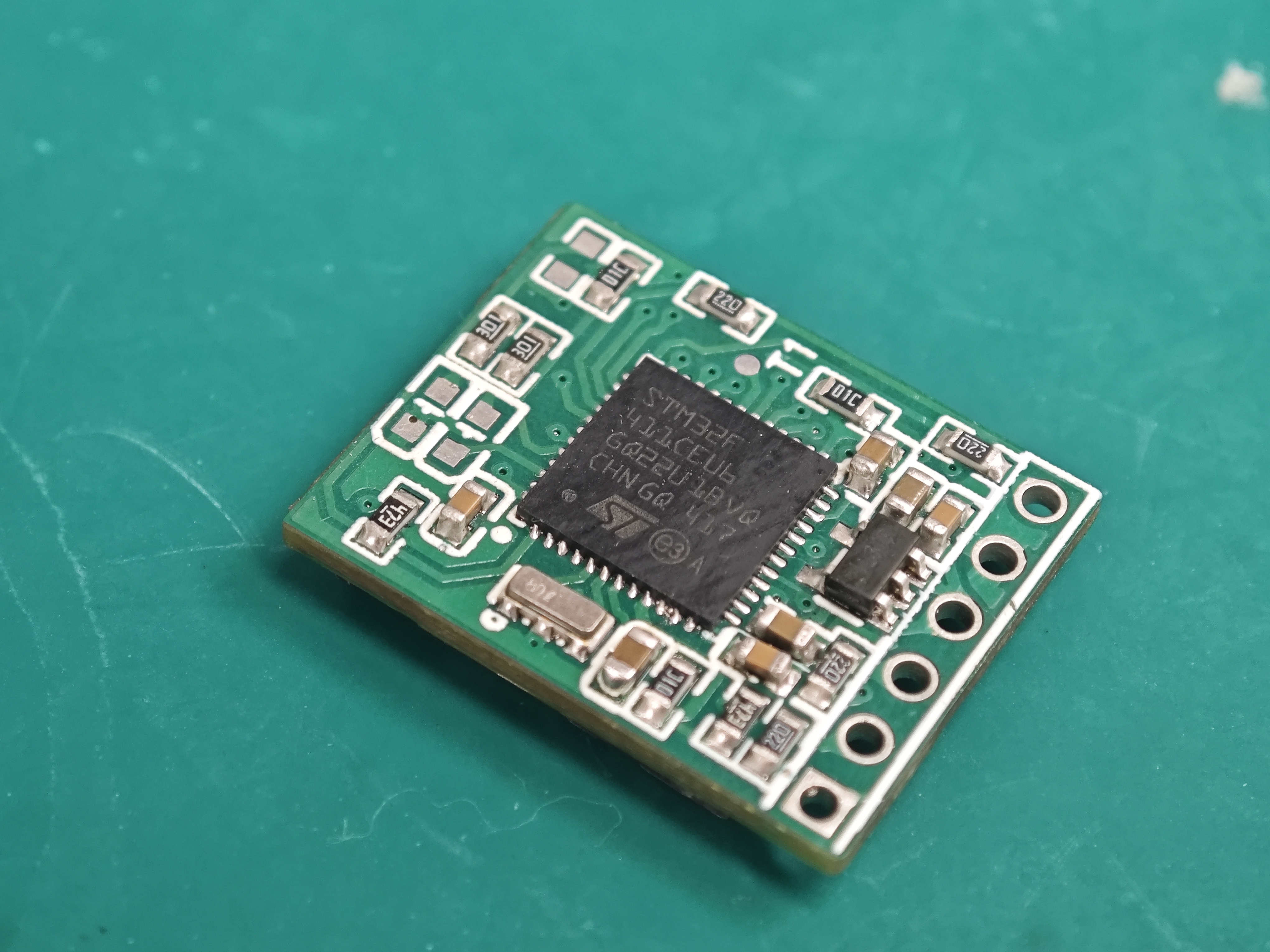

成品图
成品尺寸
正面
反面

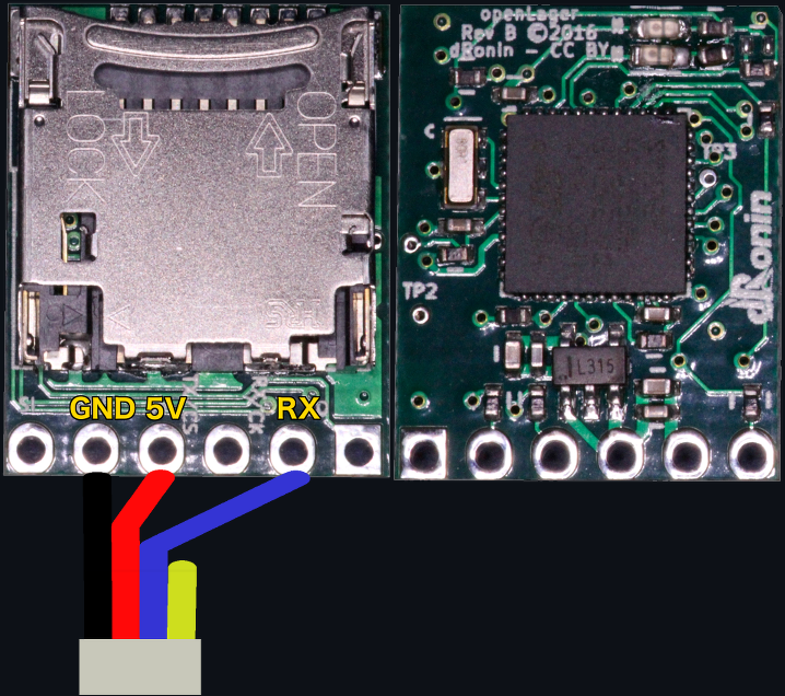

2. 与飞控连接
OpenLager 易于与UART串口一起使用。首先,根据下图进行接线(图中是 OpenPilot 式连接器的示例)。请注意,您应该将飞控连接到 openlager 的引脚上!TX->RX
飞控 OpenLager
5V 5V
GND GND
TX RX

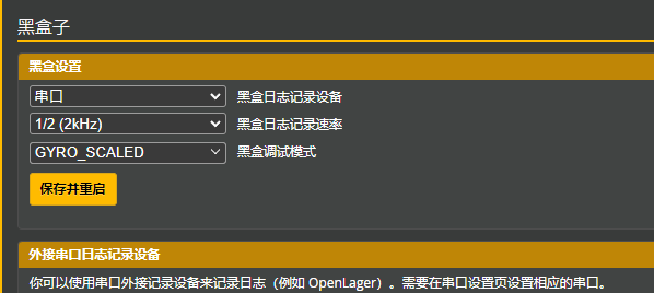

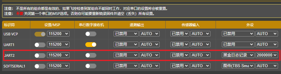

3. 在BetaFlight中,配置黑盒子
(1)将空闲硬件串口分配给“黑盒日志记录”给定波特率2M“2000000”
(2)在黑盒子界面中,配置黑盒子速率以及数据源
