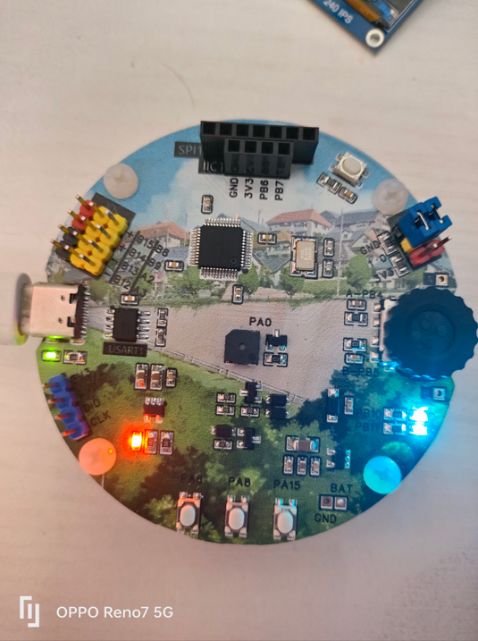

基于C8T6的开发板,自带电池以及充电管理电路。
简介:基于C8T6的开发板,自带电池以及充电管理电路。
MIT License
创建时间:2023-06-06 00:34:26更新时间:2023-06-06 09:01:37
硬件说明
板子的充电管理以及按键开关机部分参考了b站up主FASTSHIFT的码表电路
项目开源地址:https://github.com/FASTSHIFT/X-TRACK
  • 去掉了其大部分功能,只保留编码器,充电管理,降压电路以及USB转串口电路。
  • 增加了IO接口,SPI彩屏接口,OLED接口,2*LED以及3*按键。
  • 电池采用容量1000mA的3.7V聚合物锂电池,带智能保护板。
         链接https://m.tb.cn/h.UyLIq4s?tk=vnzrdKpPwwz CZ3457 「3.7V锂电池5V103030/503030/603030/403030/303030/803030/902830」

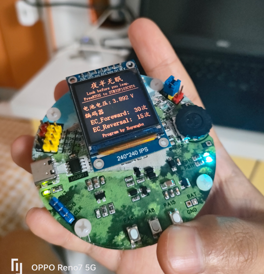

运行FreeRTOS的效果,有一说一,JLC的彩色丝印也太好看了吧!!!!!【疯狂打call!】
运行RTOS
充电时效果
充电效果

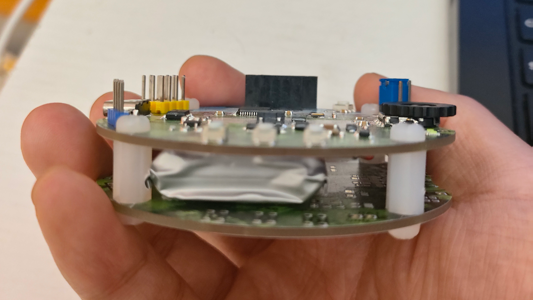

侧面
侧面

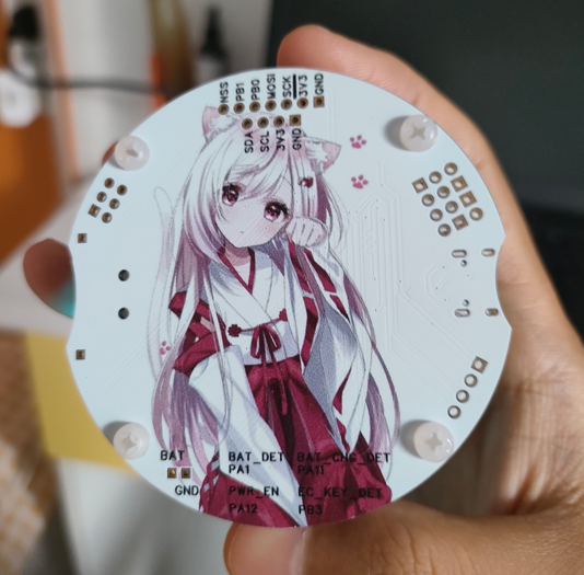

背面
背面
