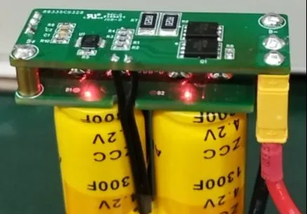

基于CM1022CA+CM1010A 2串8.4-5V带均衡保护板。单体上限电压4.2V, 下限电压2.5V。外围元件少,易操作,实现功能。
简介:基于CM1022CA+CM1010A 2串8.4-5V带均衡保护板。单体上限电压4.2V, 下限电压2.5V。外围元件少,易操作,实现功能。
创建时间:2024-09-11 09:40:43更新时间:2024-09-11 12:00:04
CM1022系列是一款专用于2串锂/铁电池的保护芯片,内置有高精度电压检测电路和电流检测电路,通过检测各节电池的电压、充放电电流及温度等信息,实现电池过充电、过放电、放电过流、短路、充电过流和温度等保护功能,所有保护延时均内置。
