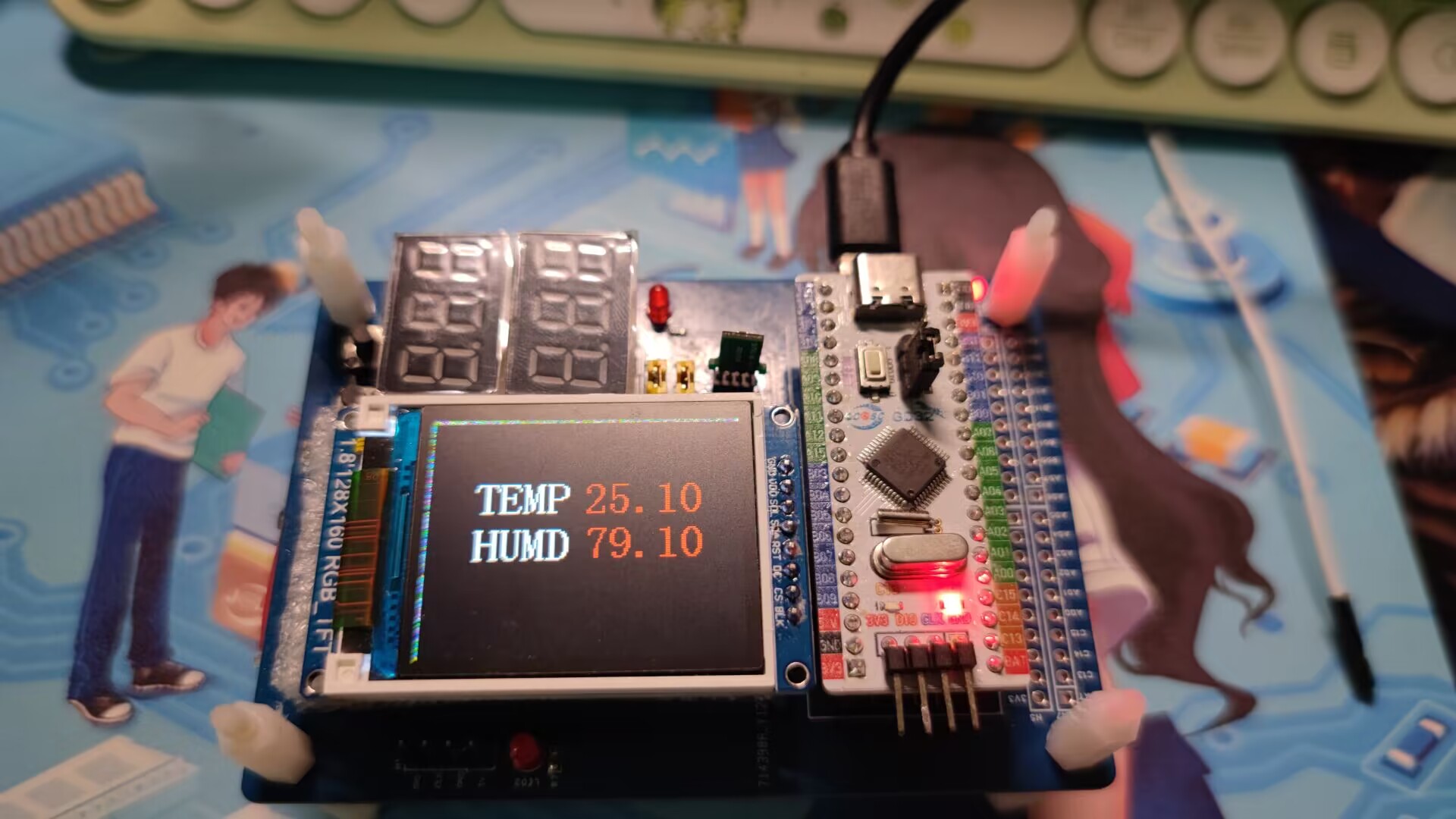

一个基于STM32的桌面温湿度检测仪。
原本的计划是跟着官方的教程先实现功能,然后在此基础上进行修改使用上次训练营用的GD32以及显示屏将温湿度显示在LCD屏上,但是突如其来的繁忙不仅没有将这个设想完成,也没有准时提交开源项目。

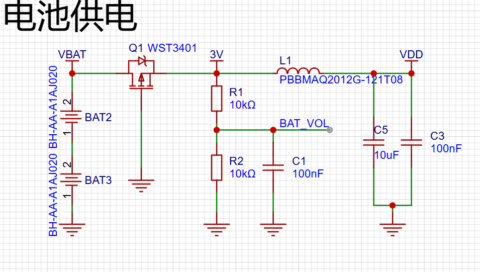

- 电池供电部分
其中Q1是防止电池接反的。我们假设电池接反了,此时GND电压是3V,VBAT是0V,Q1无法导通,所以电路是不通的可以保护后面的电路。我们假设电池没有接反,电可以通过Q1的体二极管通过不影响正常使用,但是会增加一定的功耗影响使用时长。接着就是两个10K分压检测电池所剩电量,L1和C5,C3是滤波的是进到MCU的电更干净。如果考虑待机时长,其实这部分多数都可以去掉(仅留下C5,C3就可以了)来换取尽可能长的待机时长。 - 主控部分

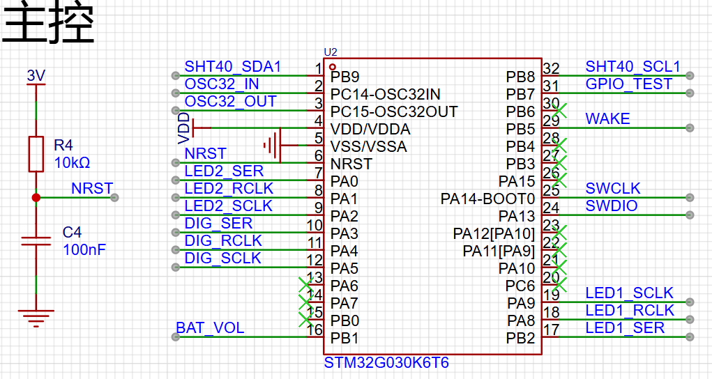

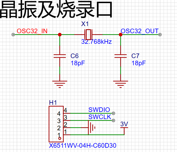

此次使用的是STM32G030作主控,如果考虑功耗还可以选取更低功耗的主控。 - 晶振及烧录部分

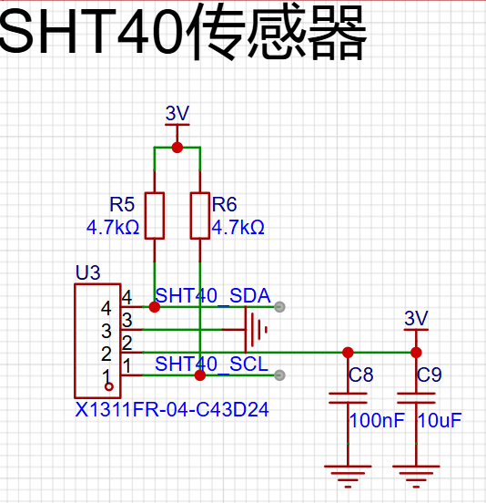

晶振也是可有可无的,用内部的晶振更节能,但是不够准,不过在我们这个应用上内部晶振足够了。烧录到口是必不可少的。 - 传感器部分
传感器使用的是官方指定的型号,但是要注意实物哪边是1脚。我在装的时候就发现我的电池一装上就很烫,怀疑是哪里短路了,但是排查了很久都没有招到根源,直到我拔下这个传感器模块。发现立马不热,正常了。不出意外的话,传感器肯定坏了,所以自己又从淘宝买了新的换上。 - 唤醒按键以及复位按键

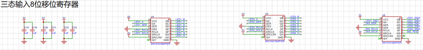

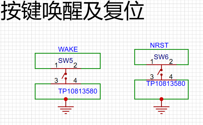

在官方唤醒按键的基础上,我增加了一个复位按键。 - 3态输入8位移位寄存器部分

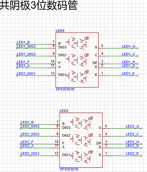

三态移位寄存器我选的是TI的,为啥呢因为TI官网可以白嫖5pcs样品。 - 共阴3位数码管部分
数码管有共阴共阳之分,还有尺寸区分。在缺货的情况下,容易病急乱投医忽略尺寸。 - 测试LED部分

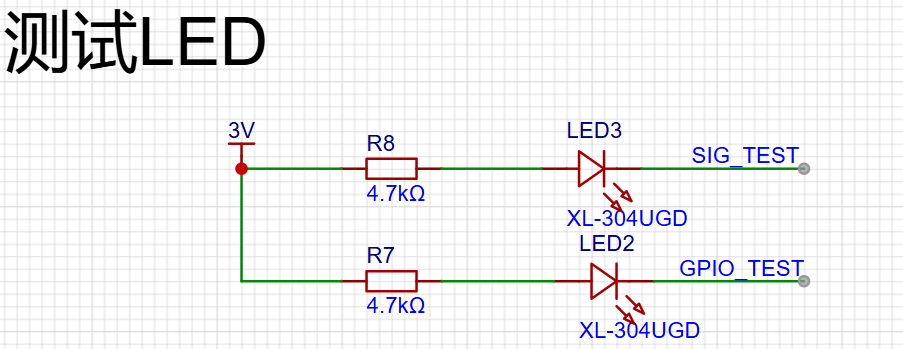

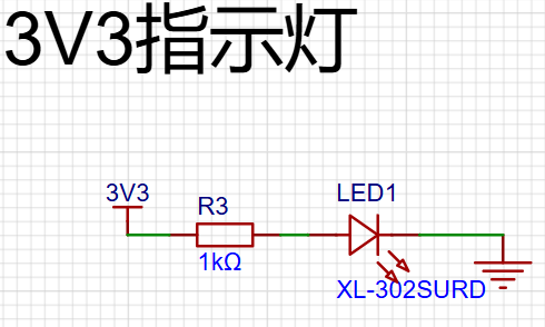

(二)个人设计部分
为什么会有下面的电路呢?其一,想起了上次用的开发板和LCD屏正好可以用上。其二,上次来了那么多器件都没用完,高低得用上。

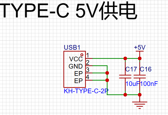

- 5V USB-C充电部分

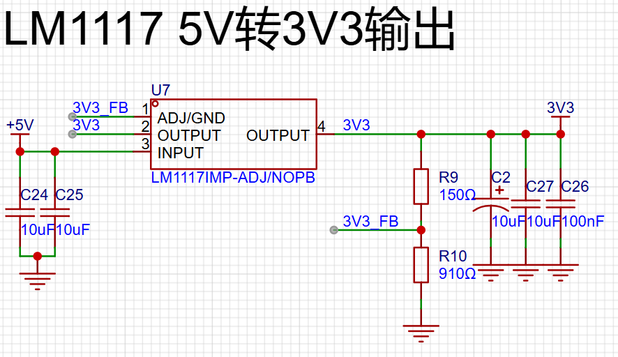

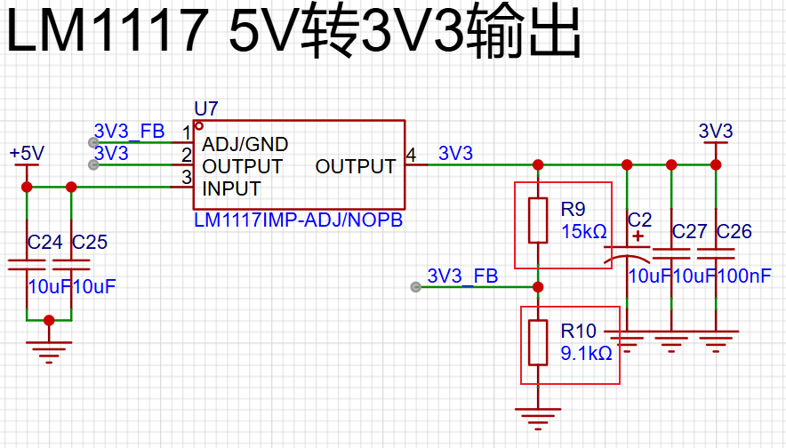

上次训练营买了好几个不能浪费。C口供电比起很多用MICRO-USB供电的开发板已经很“高级”了,但是因为只有VBUS和GND所以C-C的线是不适用的。 - 5V转3V3部分

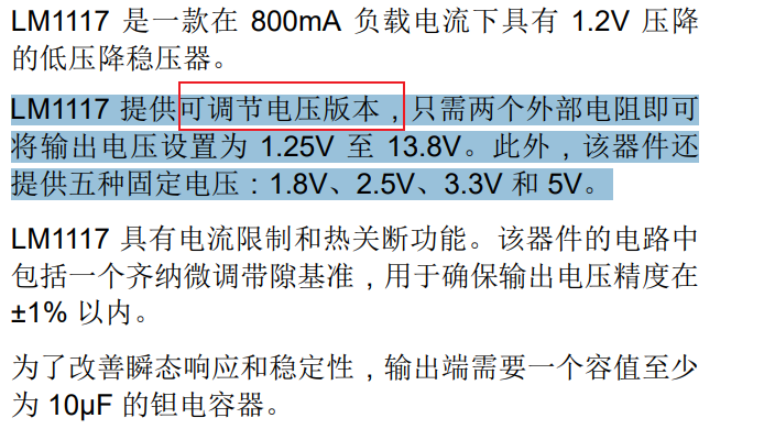

没错不出意外的话这颗料也是TI的,因为可以白嫖样品。但是这里需要十分注意R9,R10的参数,并不是可以随意选的。正确的参数应该如下图:

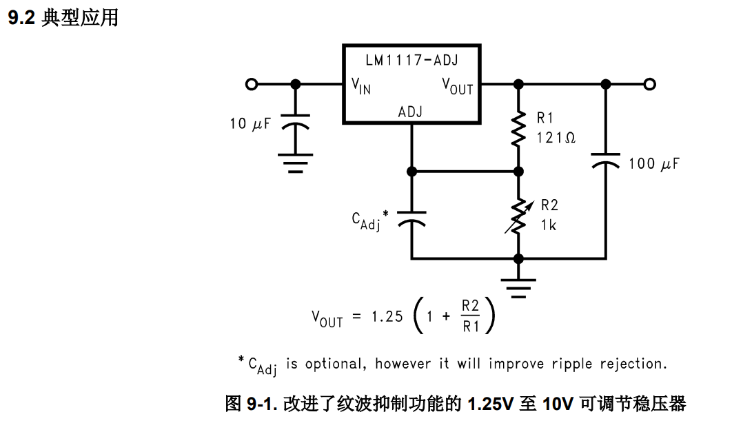

为什么呢?首先,我选择的不是固定电压输出的型号所以需要两个电阻去调节出去的电压,根据以往DCDC分压电阻设置的习惯和经验随后就放置了两个KOHM级别的电阻。
然后我焊好后发现输出电压怎么着都不对劲,然后换了几个KOHM级电阻也还是一样的输出电压总不对,然后我就开始从规格书找答案,发现我的计算并没有出错。然后就开始翻阅规格书种的典型应用电路,发现一切都是合理的。
哎,等等,不对,为什么他用的电阻这么小只有100多,难道真相就在这里?于是我继续往下翻阅,果然,好小子,好东西藏在这里。
好好好,给我摆了一道。等我把这两个电阻阻值换成原来的1/10之后,输出3V3正常。GOT IT!又学会一个小知识,下次不会错了。 - 3V3电源指示部分

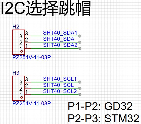

- I2C跳帽部分

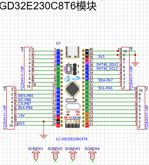

P2是公共pin接到传感器,P1接到GD32模组的I2C,P3接到STM32模组的I2C,一个跳帽完成转换。然后我发现还有更方便的解决办法:用两个波动开改,左边GD32,右边STM32,更好用。 - GD32E230模块

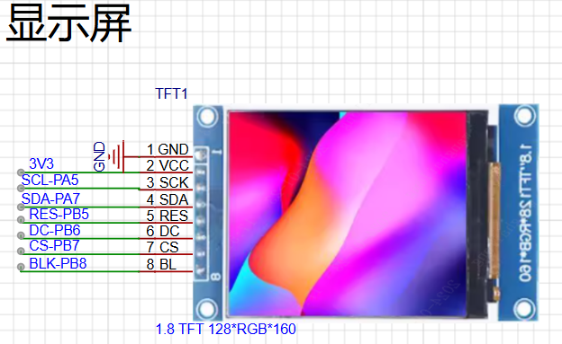

- LCD显示屏部分

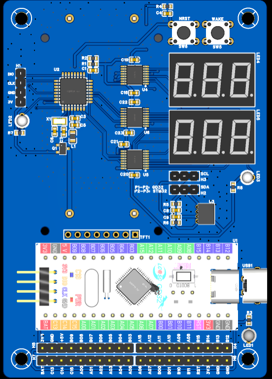

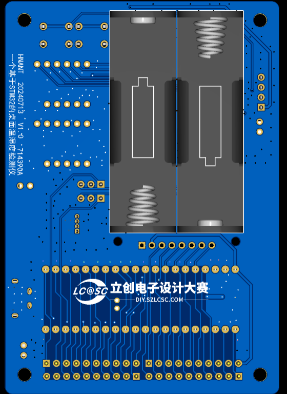

二、Layout部分

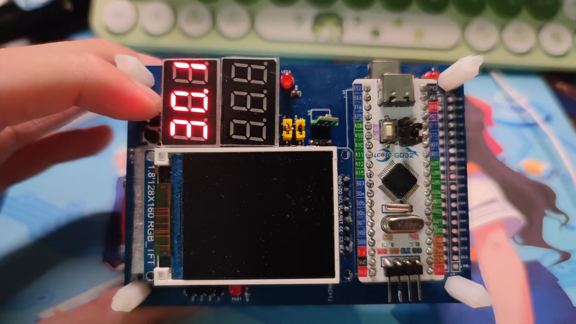

实物图:

按下唤醒按键温度湿度依次显示两次。详见如下视频附件
