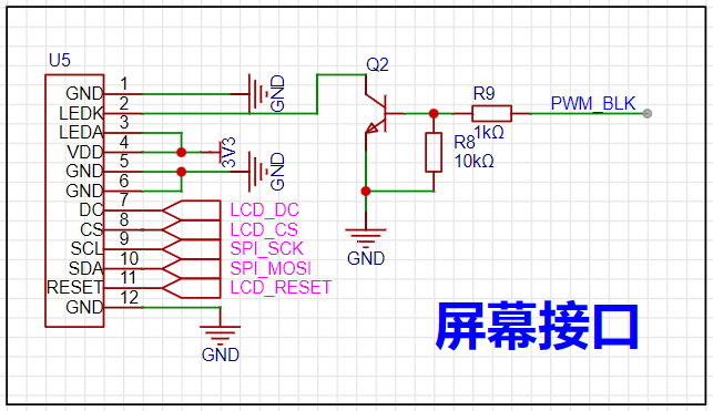

屏幕:
SKlu0HGfrYUtSVN8qN6LygI0tfETe4XEN2o7phgE.pngM0je8WvZHN6Hm0lbVscn6565b2SmiEX0LOw1hWbt.png
使用中景园1.69寸LCD屏,成本11.2元,SPI控制,背光使用IO口PWM信号控制亮度,焊接后需要注意将FPC与PCB连接处贴上胶带等绝缘,防止屏幕反折后与背光的背板短路。

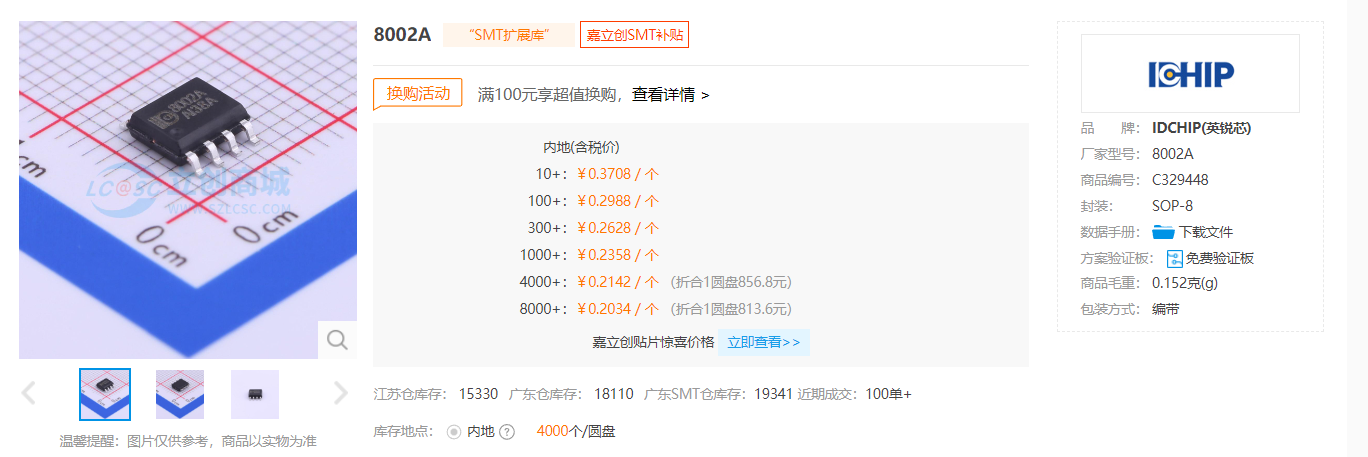

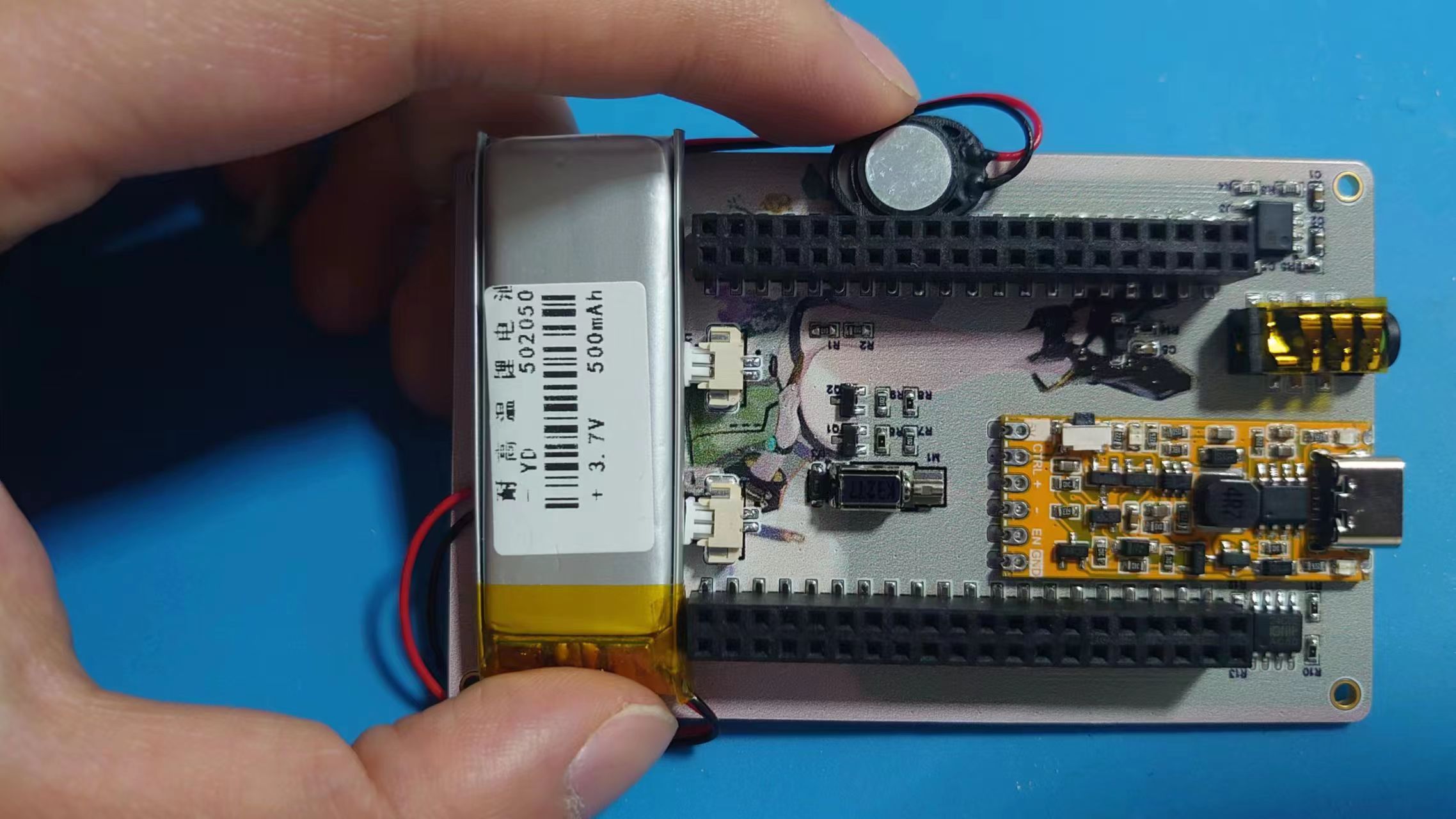

音频:
使用8002A作为功放,分别连接扬声器和耳机插座,耳机口及功放芯片立创商城均有售卖。
扬声器根据自己需求购买,我买的这个声音偏小,而且可能是布线问题按键按下时会有杂音。

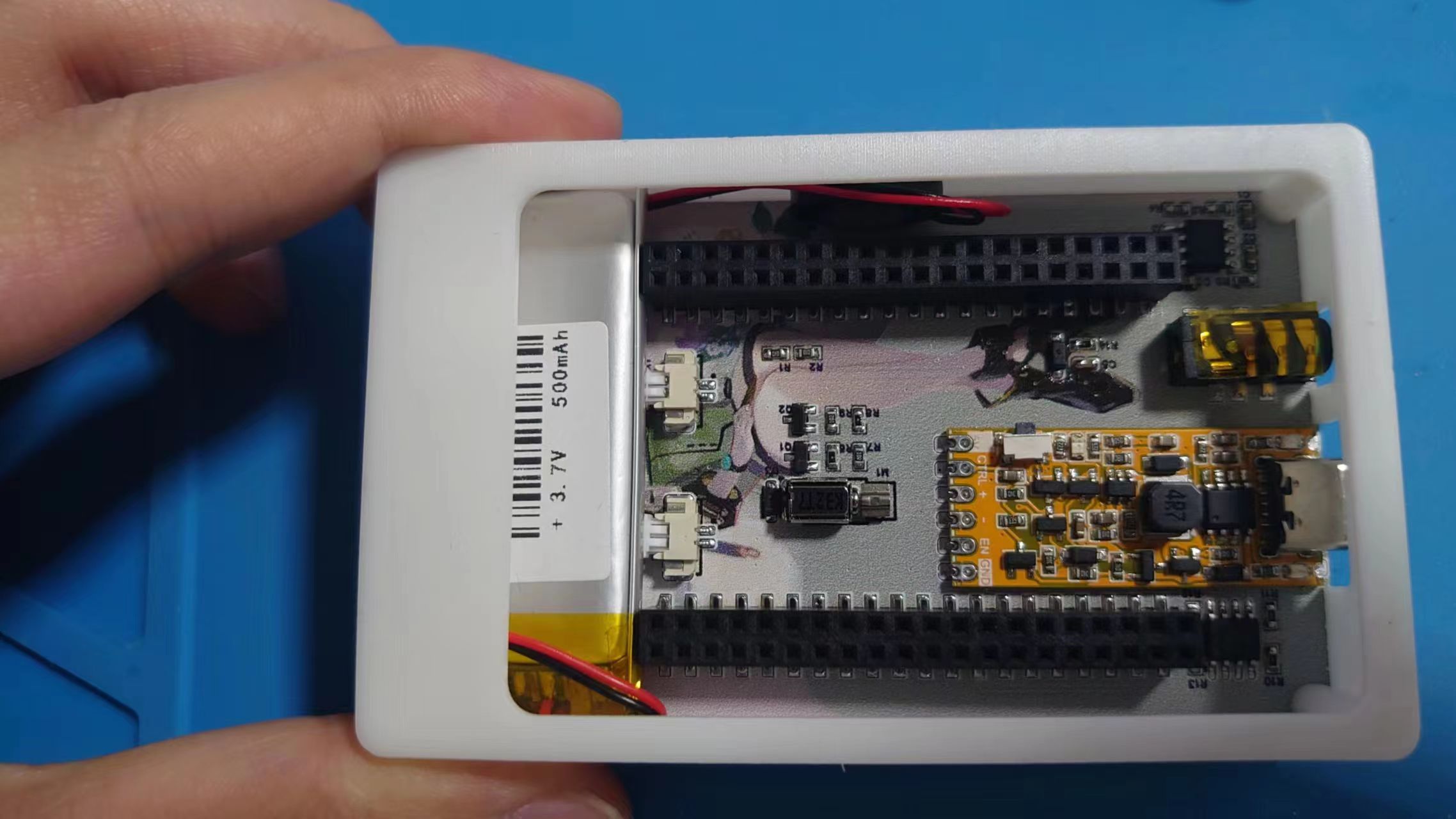

电池:
电池选择了502050的锂电池,即5mm*20mm*50mm,400mah,电容量偏小,不过没关系。一开始选择了802050款,结果厚度太厚被SD卡槽挤压无法塞入梁山派与拓展版之间,无奈只能放弃1000mah的想法。
安装布局:

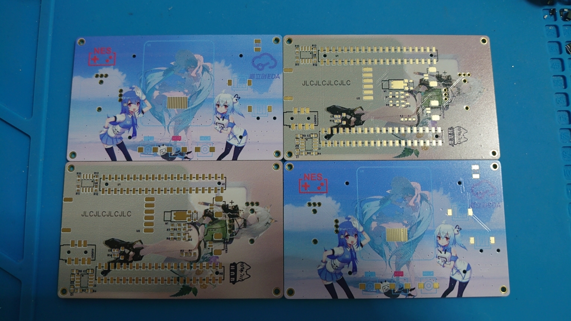

彩色丝印:
gOnwwgS5am1WYqQBD1O3eqLGhV8TgHmbdTGgJkt4.jpeg9qVfe2yWUHFfMPrQjdmKUoB7d9aRxgqyznmsJMNX.png
PCB使用嘉立创彩色丝印,30元你就可以获得5张痛板并且还是沉金,30元你买不了吃亏买不了上当。不过设计时尽量使用色彩对比比较鲜明的图,并且要考虑缩放到PCB的尺寸的时候是否清晰等,否则容易比较糊,想设计的好看还是比较费神的。

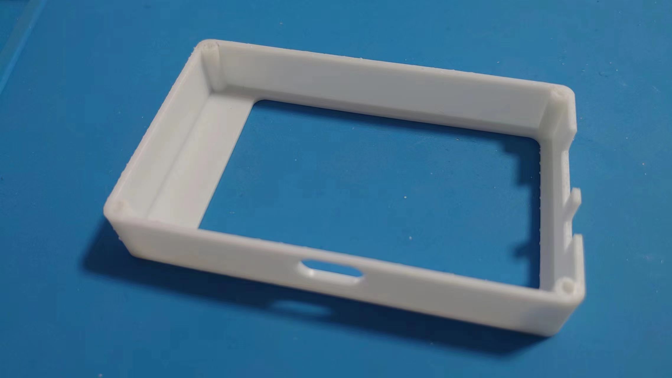

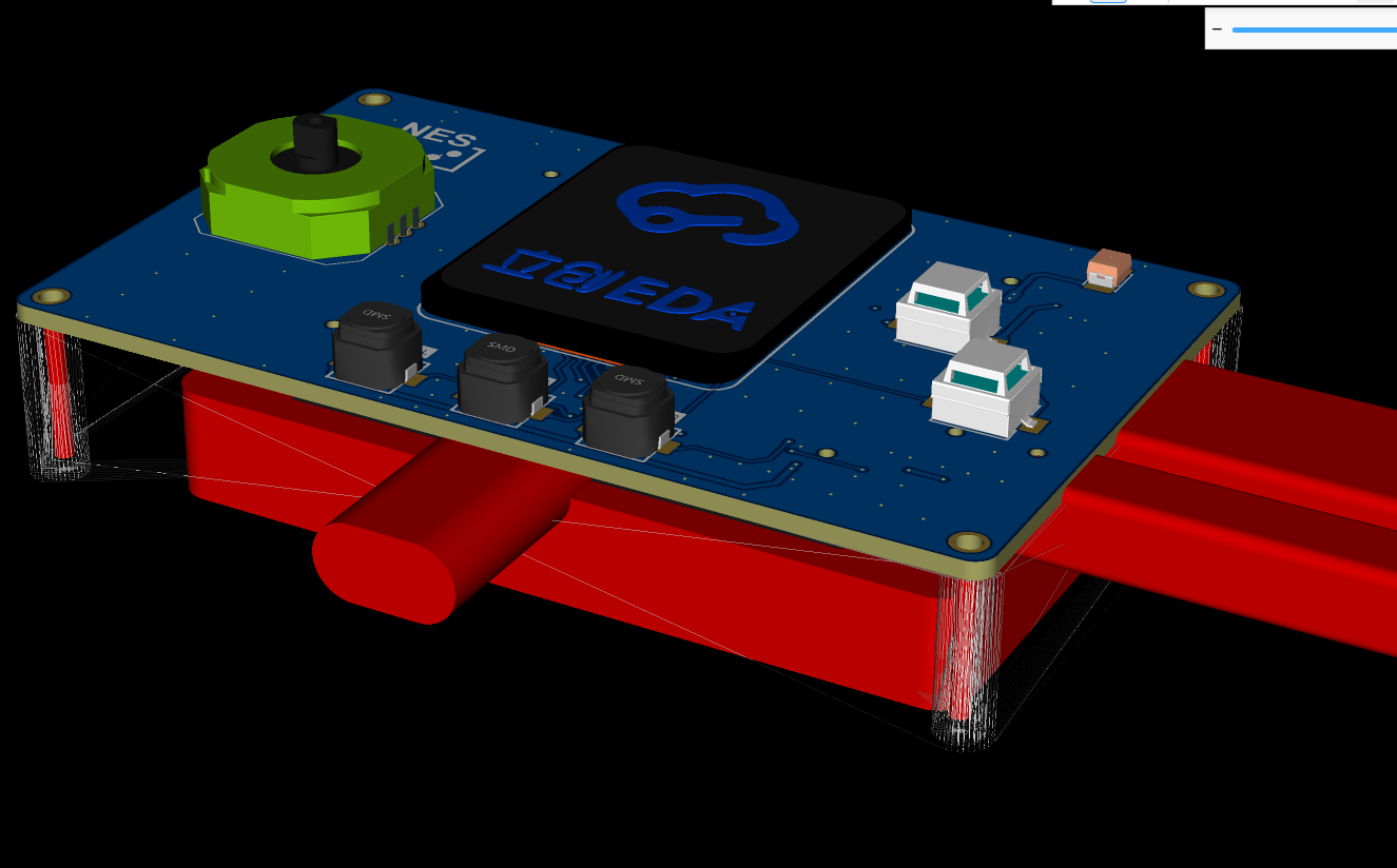

3D外壳打印:
vHcjc1FUF3Y84x2s3Ptvzm8nig6KNKK4eklhvtAv.pngMG8xucqA70HqZofCzFHA8nu3abtFxiCHP08vN4zI.jpeg
外壳同样使用嘉立创EDA的3D外壳功能设计,3维猴下单打印,运费比费用贵,有券的可以掺在里面下大概3块钱。
