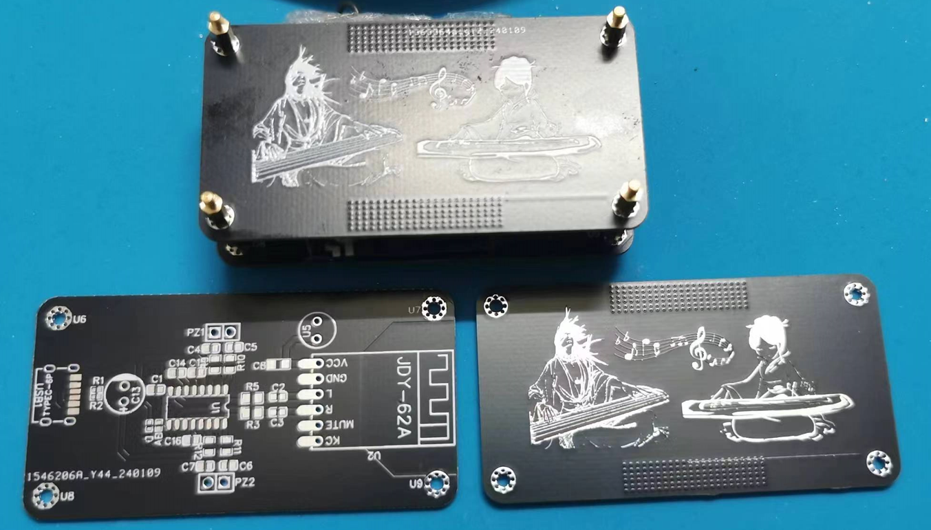

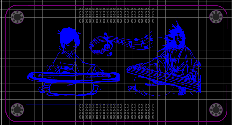

听说小米10s扬声器音质不错,于是就在某鱼上掏了一对扬声器用它来做了一个USB蓝牙音响,个人感觉音质还不错,音量也足够,成本也低。本项目还可以改成带电池版的,由于容量大且小的锂电池比较贵,就不改了。
简介:听说小米10s扬声器音质不错,于是就在某鱼上掏了一对扬声器用它来做了一个USB蓝牙音响,个人感觉音质还不错,音量也足够,成本也低。本项目还可以改成带电池版的,由于容量大且小的锂电池比较贵,就不改了。
创建时间:2024-01-05 15:15:20更新时间:2024-02-27 13:42:47

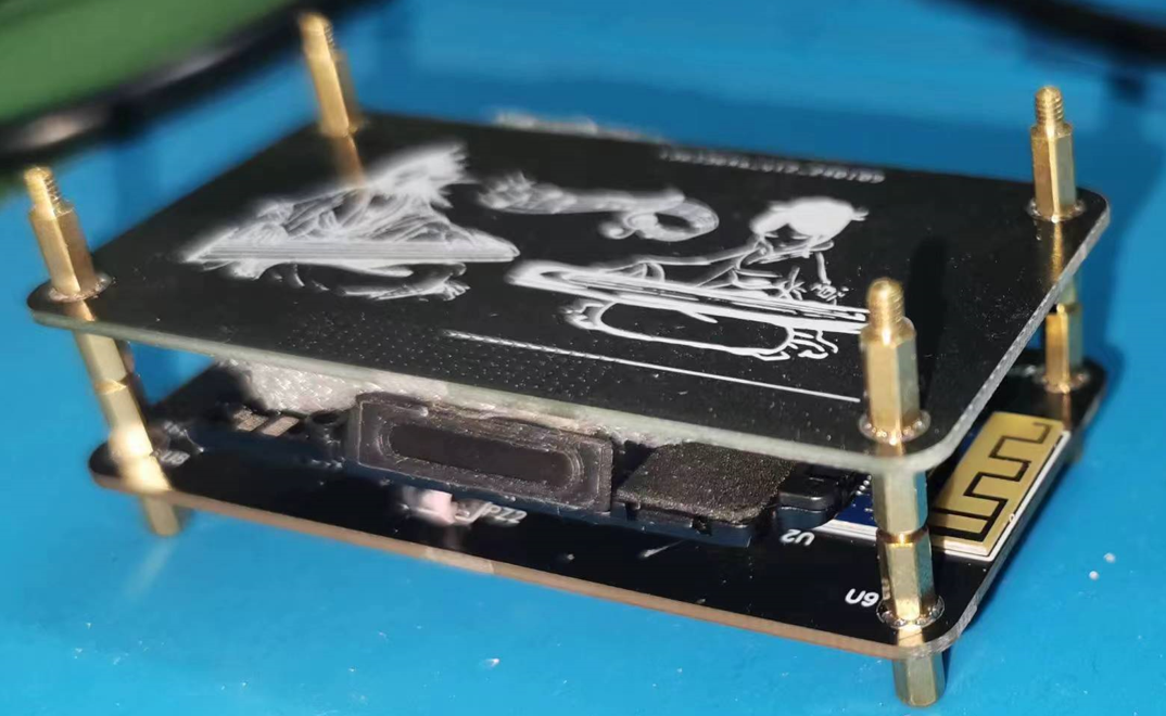

最近刷视频看到别人说小米10s的扬声器是“地表最强”手机扬声器,于是就就行拿它做一个小型的蓝牙音响,直接用USB供电,听起来音质还可以,音量也足够大,跟那些小型音箱可以比一比,不愧是“地表最强”扬声器,要注意一下上电默认最大音量,大家有兴趣可以改成带电池的版本,由于电池比较贵,我就不改了。本项目主打一个低成本,大家有兴趣的话可以去DIY玩玩。演示效果视频在文末

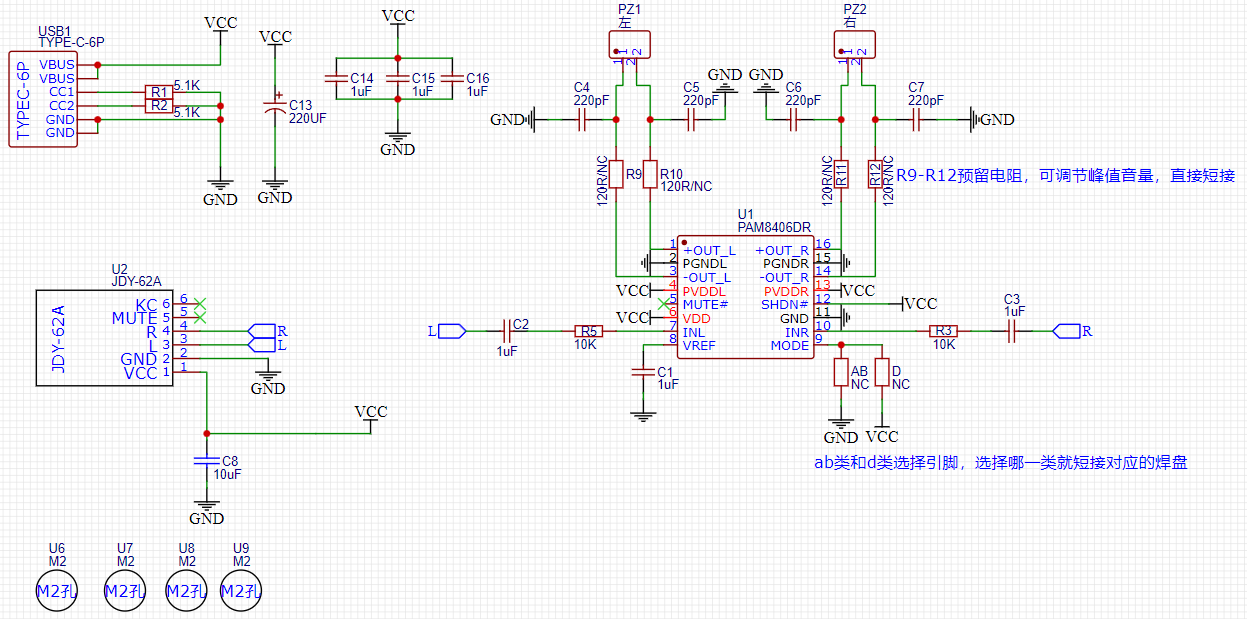

本项目用的PAM84065W双声道立体声功放芯片,工作模式可在D类和AB类之间选择,目前视频里用的是D类。
本项目蓝牙用的是JDY-62A双声道立体声蓝牙模块,某宝只要五块多。

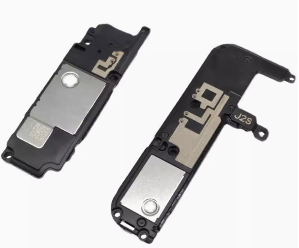

“地表最强”小米10S扬声器:
如果要裁剪,注意不要剪到音腔。
原理图:

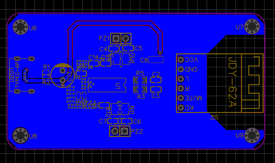

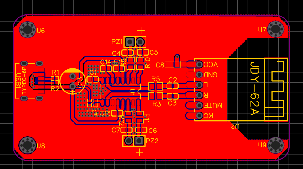

PCB:
上盖板:
演示及介绍视频地址:https://www.bilibili.com/video/BV1KS421A7xa/?spm_id_from=333.999.0.0&vd_source=3b39257fe3751c3c0631474c392ce4a1
