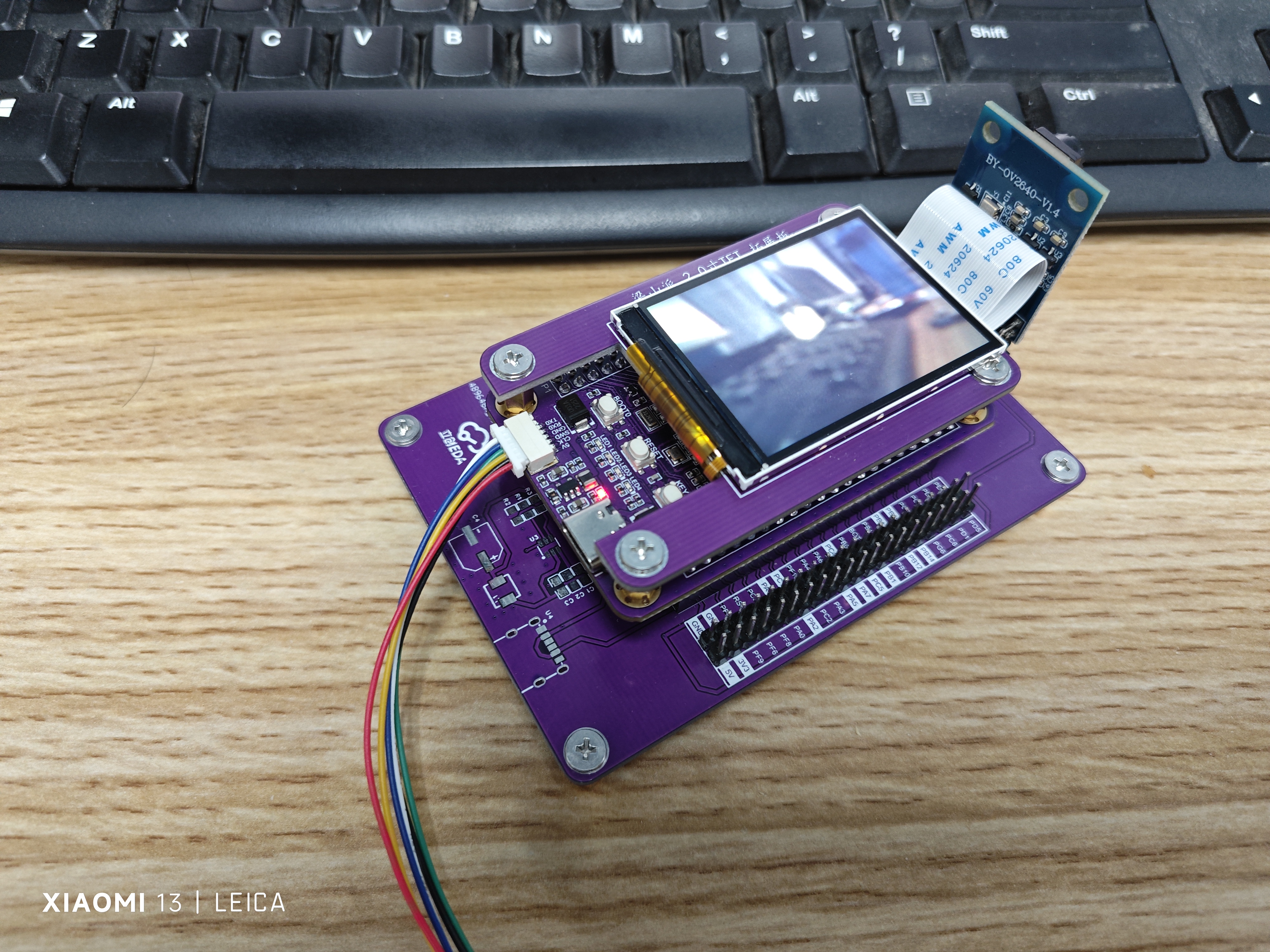

    前段时间想玩一下国产m4单片机,网上找了一圈也没几个gd的好开发板,正好看见了立创的梁山派,在很小的尺寸上集成了GD32F470ZGT6、ram 、flash、sd卡槽 还有各种完善的基本外设,感觉很是中意,于是咸鱼90块钱拿下。
   但是这么好看的板子的屏幕拓展板居然辣么大,跟本身非常不协调,而且价格对于我这种垃圾佬来说太贵了(?),于是乎萌生了设计一款能够在梁山派上使用的屏幕模块的想法。

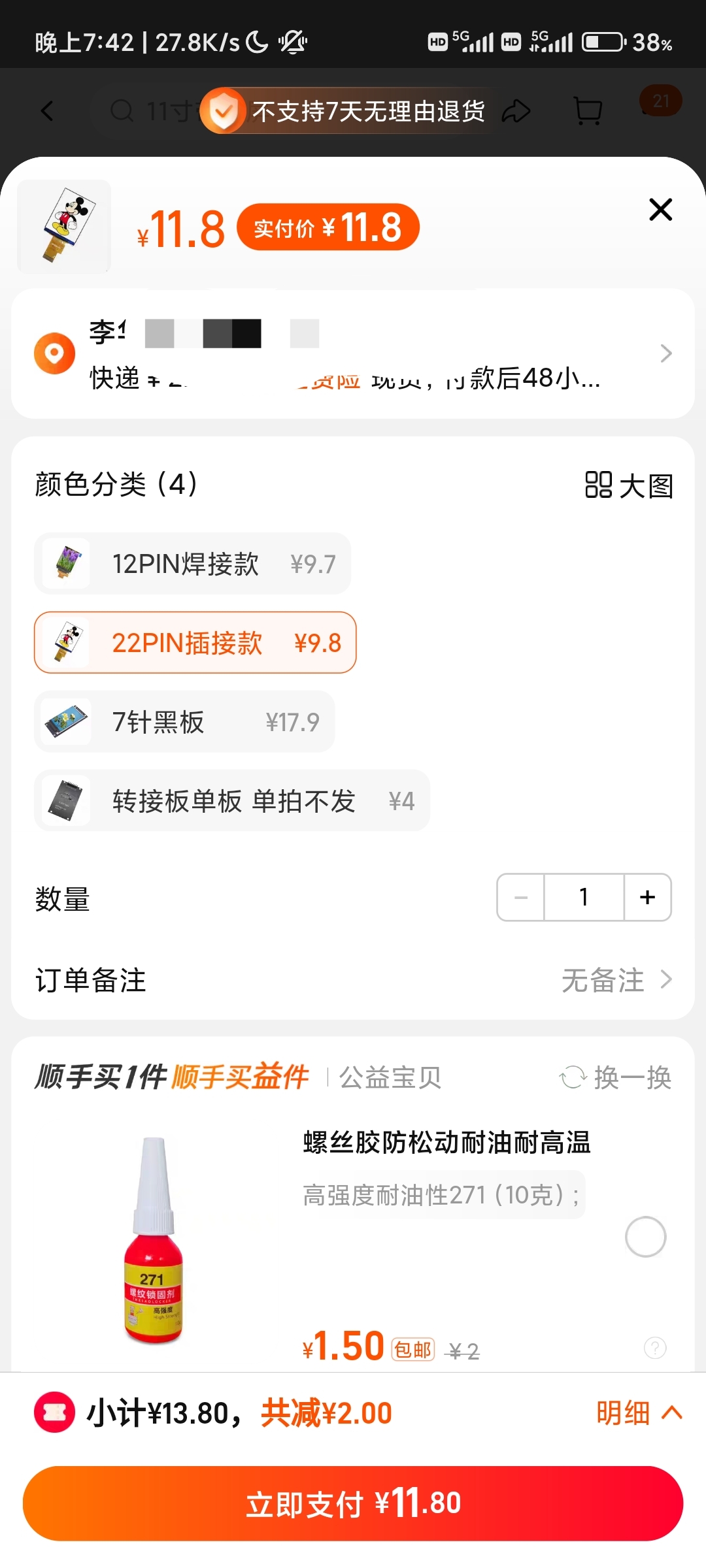

   翻遍了淘宝发现哪怕3.5寸的屏幕也比整个梁山派大,而且分辨率主要集中在QVGA左右,然后突然发现了一款2.0寸tft,居然有320x240的分辨率,价格也很便宜,并且尺寸刚刚好比梁山派小一点。哎,不错,就你了。
(这款屏在淘宝上有6.5一片的店,但是运费要8块)

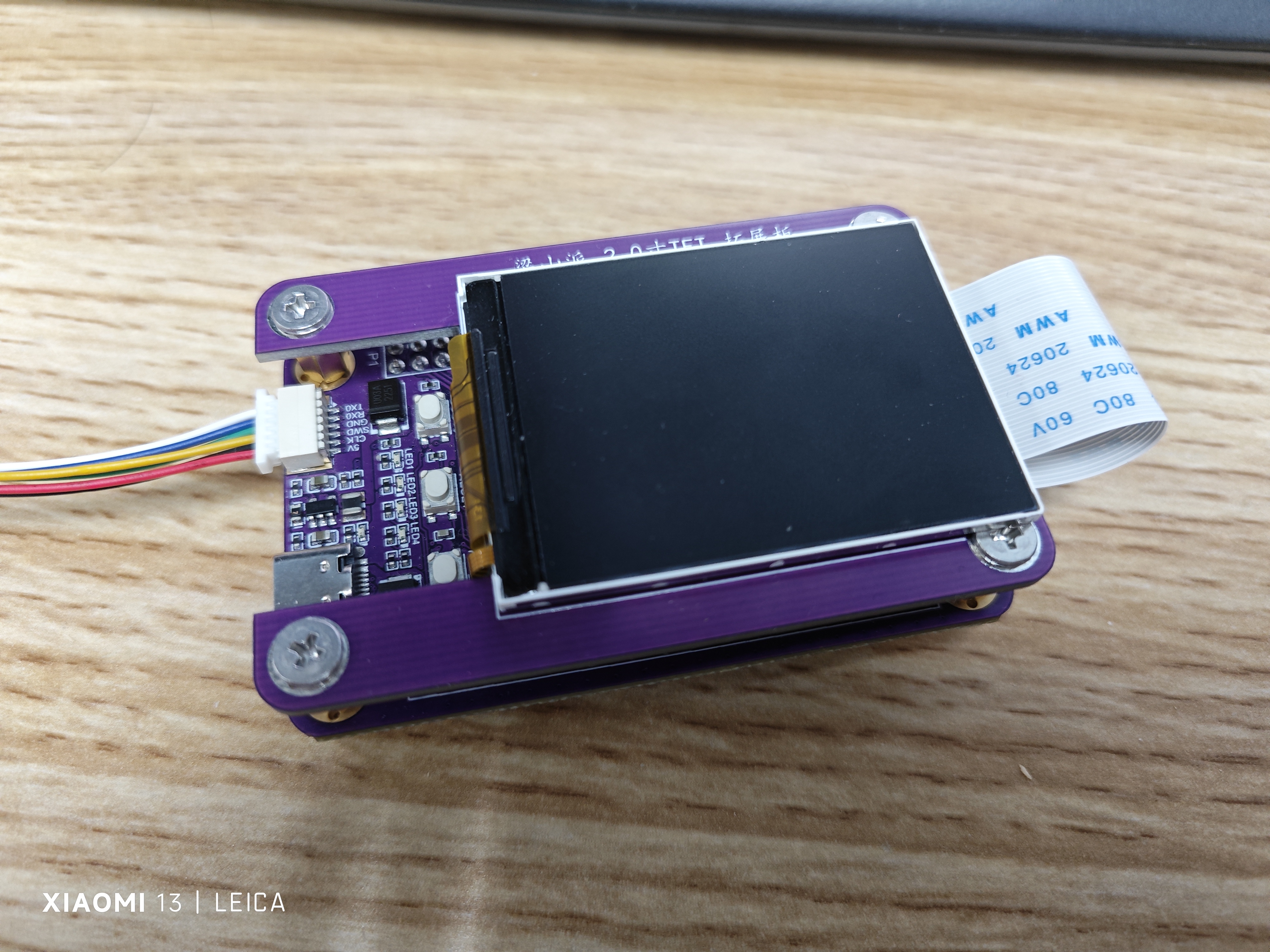

因为我的梁山派插针向下,所以只能通过板子上的8080并口fpc进行连接,这款屏幕正好是ST7789的驱动,而且有支持并口的fpc裸屏版本,于是乎就画了个板子把整个屏幕及其驱动板放在一起,效果挺好。
屏幕通过排线连接到开发板的mcu插座上,使用gd32内部的EXMC传输数据,OV2640用DCI收集图像,以后打算用这玩意跑一个神经网络试试。就是不知道为什么这个定焦的2640这么模糊,买个可以手动对焦的试试,已经在路上了。
感觉我蛮喜欢这种麻雀虽小五脏俱全的东西,写程序搭配摄像头测试一下,刷屏没问题,自己也挺满意的。
驱动程序见附件,演示视频就不放了,有问题欢迎交流
