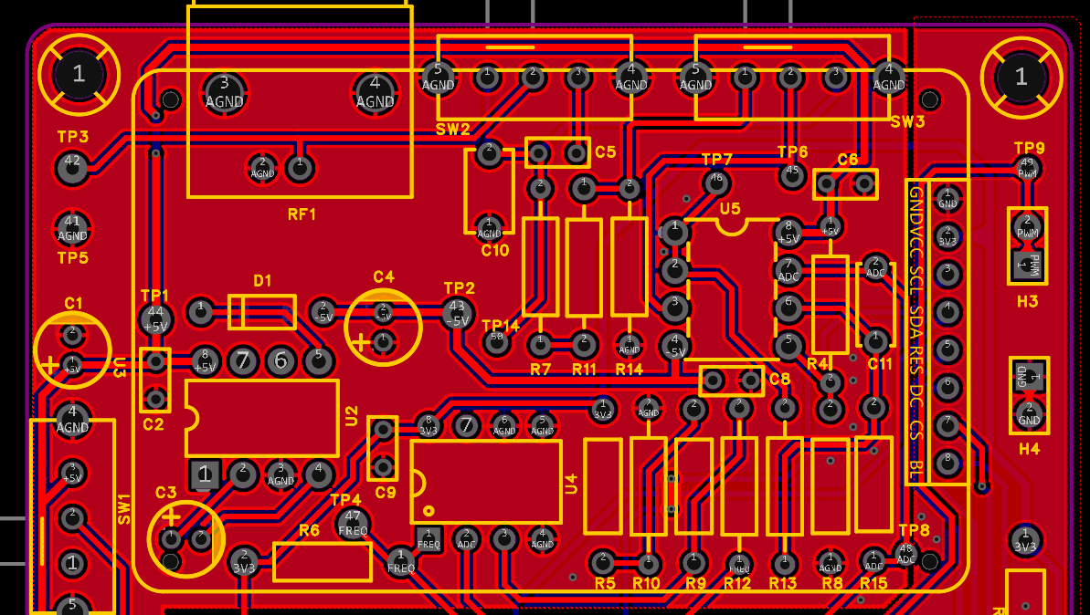

主要电路有三个:

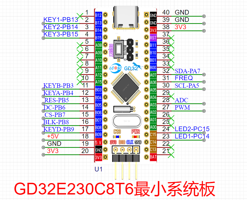

一、主控GD32E230C8T6
主控直接使用了立创官方提供的开发板GD32E230C8T6的最小系统板。

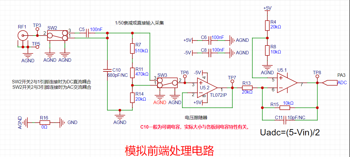

二、模拟前端处理电路
1、模拟前端处理电路是示波器电路中最重要的部分之一,主要是对采集的信号进行处理。
2、首先通过拨动开关SW2进行交流信号和直流信号的切换;由于电容具有通交阻直的特性,所以当SW2拨到3时,直流信号无法通过。
3、然后通过拨动开关SW3实现对输入信号保持或衰减的切换;输入信号经过R7、R11、R14构成的分压网络将信号衰减到原来的1/50。
4、运放TL072IP中,U5.2部分起电压跟随器作用,输入引脚2接到输出引脚1,结合运放的虚短特性,V+=V-=Vout。根据虚断可知运算放大器的输入阻抗比较大,所以运算放大器正向输入电流很小,运放输出阻抗小所以输出的电流很大,说明这里的电压跟随器起着一个阻抗匹配的作用。
5、运放TL072IP中,U5.1部分起比例放大电路作用,分情况可以分为同相比例放大电路和反相比例放大电路。
       假设运放正向输入端接地,构成反相比例放大电路;假设运放反向输入端接地,构成正相比例放大电路。

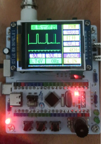

三、比较器测频电路
        为了实现频率检测的功能,将ADC输入信号通过一个滞回比较器对输入信号进行比较,实现频率的测量功能。滞回比较器是属于电压比较器中的一种,常规的电压比较器是一个单限比较器,电路中只有一个阈值电压,但在输入电压在阈值附近有微小变化时都会引起输出电压的越变。为了增强电路的抗干扰能力,在单限比较器的基础上引入了正反馈,保障了在一定范围内信号的稳定性。通过滞回比较器电路后输出一个方波信号,使用单片机的定时器捕获功能计算出输入波形的周期大小。
