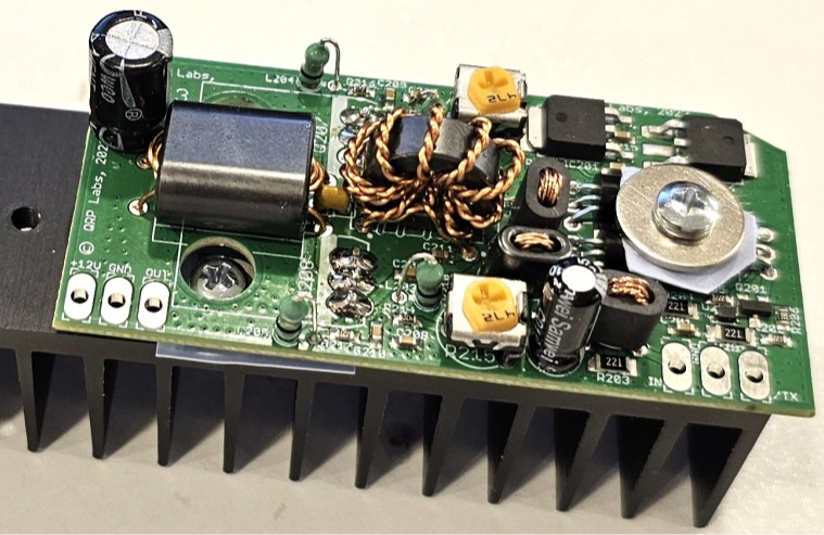

QRP Labs的10w短波线性功放,bs170+irf510推挽放大
10W 输出,2 至 30MHz,使用 12V 电源
适用于 10W PEP、CW 或数字模式
大尺寸散热器,即使在连续 100% 占空比模式下也不会过热
2 级放大器提供 26dB 的增益
推挽式驱动器和推挽式终端,用于高线性度和低谐波含量
+/- 1dB 增益平坦度,从 1.8 到 30MHz
6m 处降低 4dB (50MHz),4m 处降低 8dB (70MHz)
标准 50 欧姆输出在全功率 10W 下测试 1 小时,100% 连续占空比,无强制风冷
在 20W 下测试 15 分钟,100% 连续占空比,无强制风冷
在开路负载、短路负载和各种失配下进行测试,无不稳定
