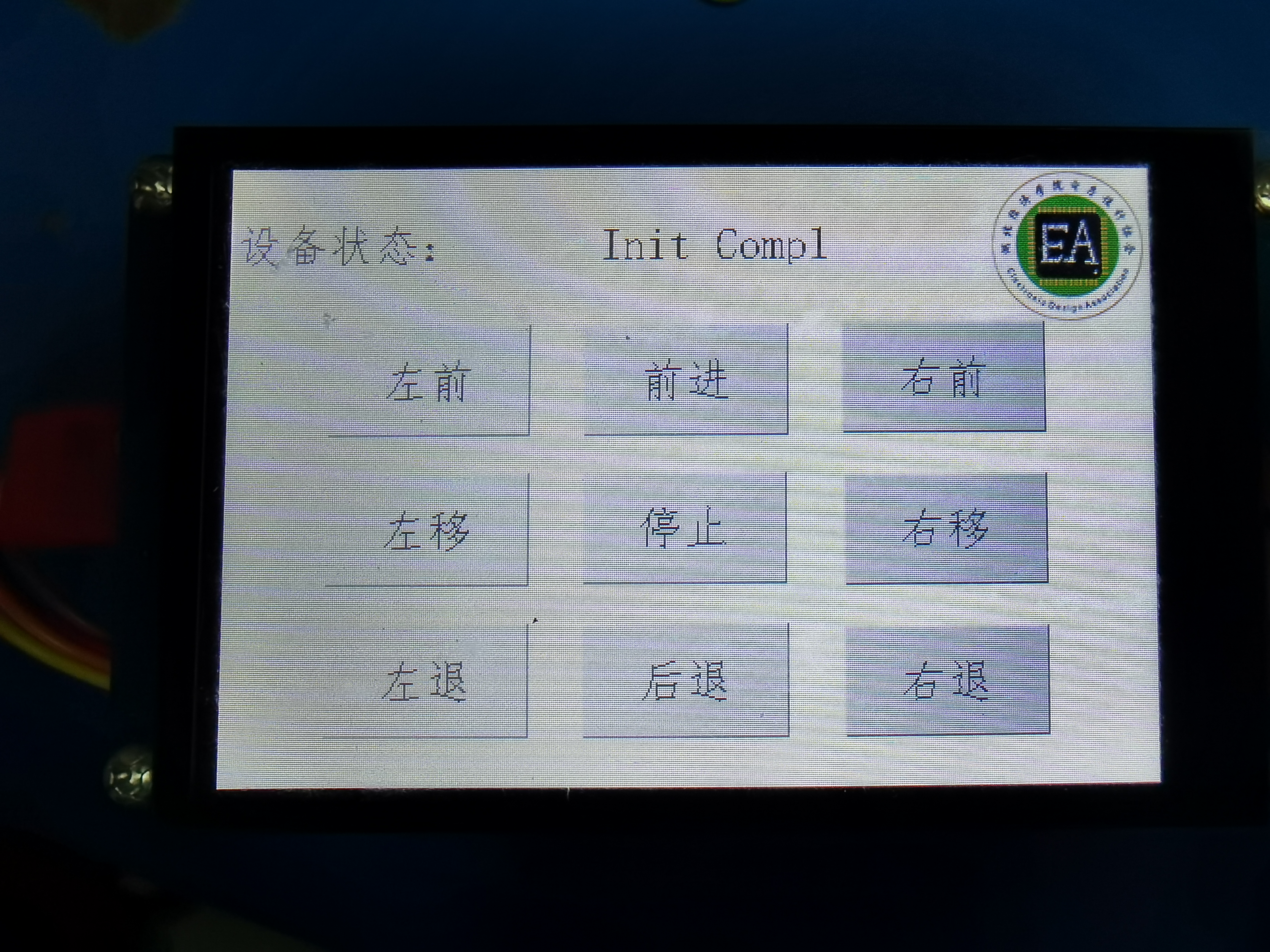

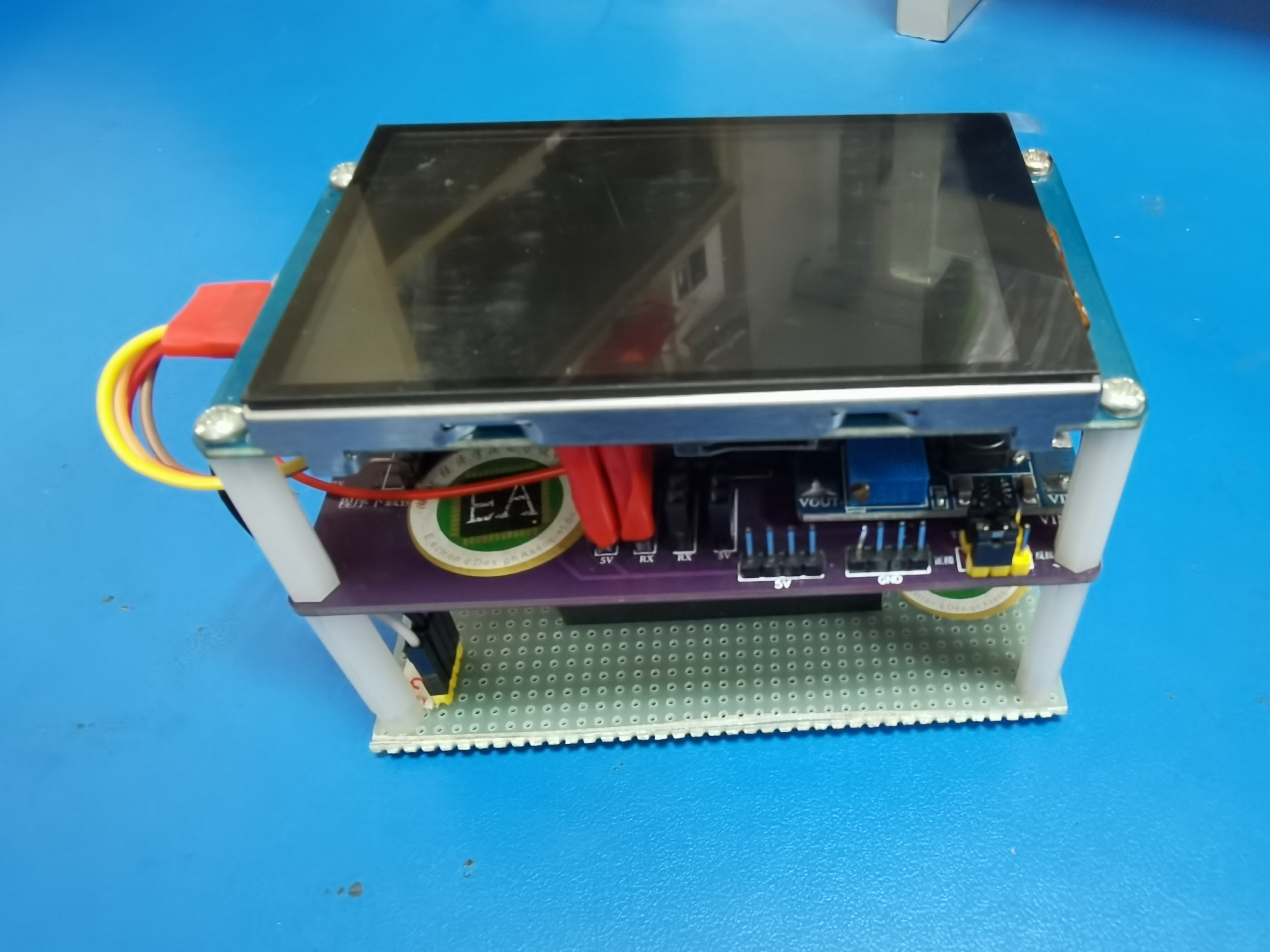

该项目小车以STM32为主控,由麦克纳姆轮的运动分解使小车能够进行前进、后退以及平移。陀螺仪配合编码电机使得小车能走直线,驱动模块驱使小车运行,数传模块配合串口屏设计遥控控制小车的运行。遥控在集成板上集合供电模块以及稳压模块为串口屏供电。

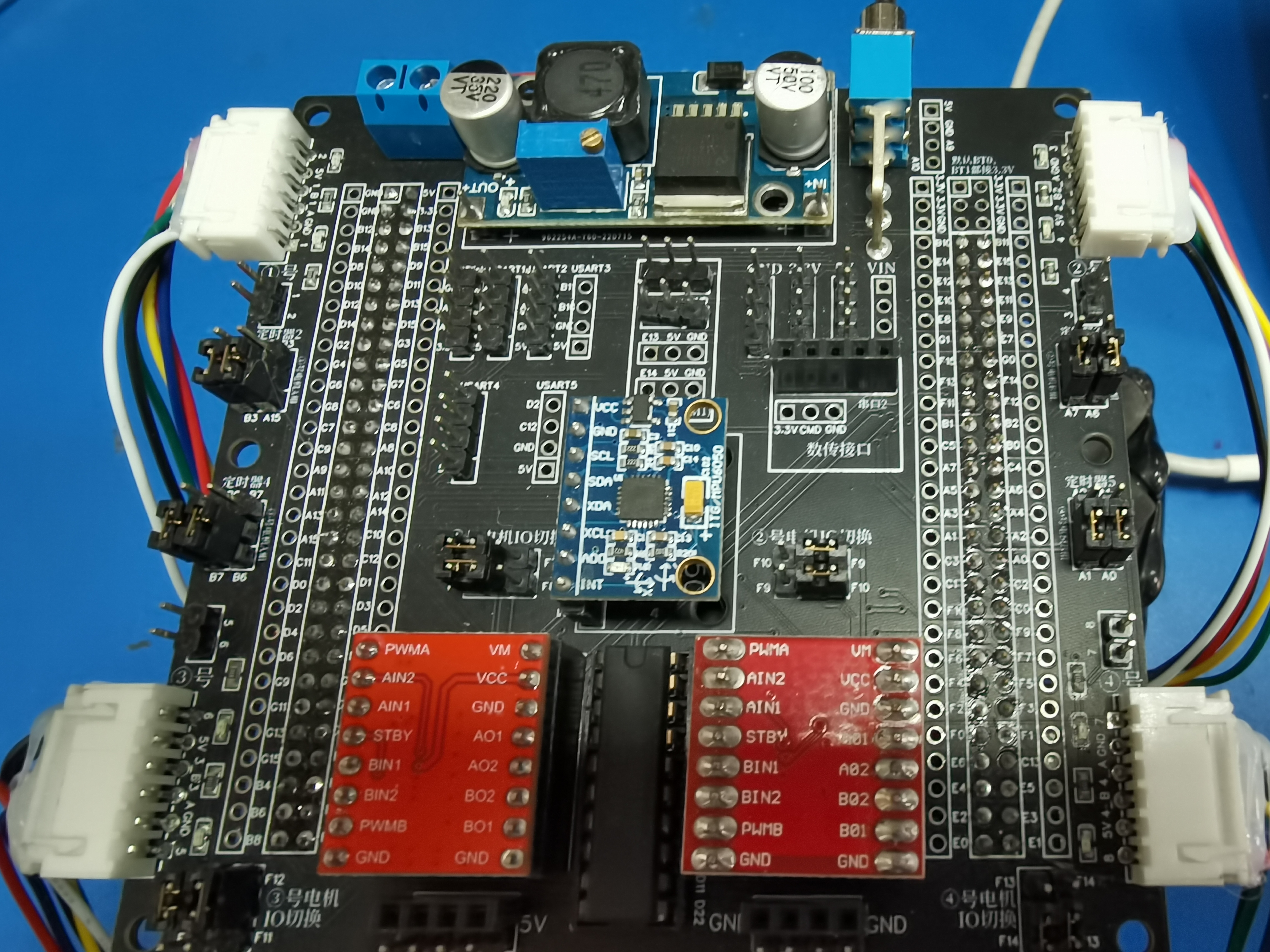

STM32拓展板实物图:

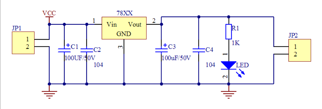

稳压模块:
工作原理:利用可调电阻将电源电压稳定在自己所需的电压值。

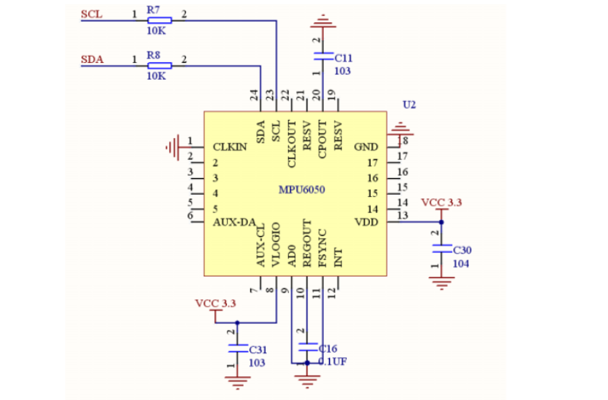

工作原理:陀螺仪的原理就是,一个旋转物体的旋转轴所指的方向在不受外力影响时,是不会改变的。人们根据这个道理,用它来保持方向。然后用多种方法读取轴所指示的方向,并自动将数据信号传给控制系统。

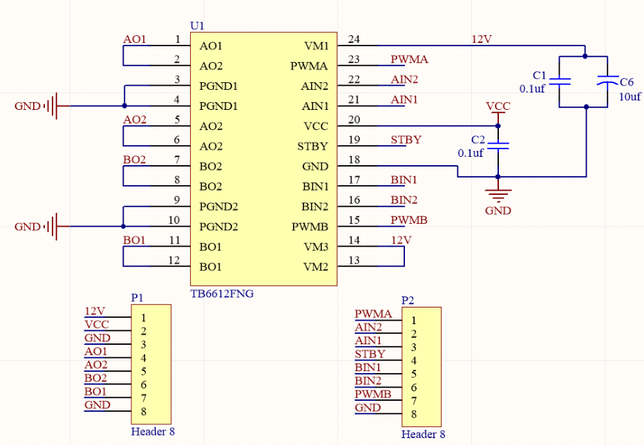

TB6612FNG:
工作原理:TB6612FNG是东芝半导体公司生产的一款直流电机驱动器件,它具有大电流MOSFET-H桥结构,双通道电路输出,可同时驱动2个电机。

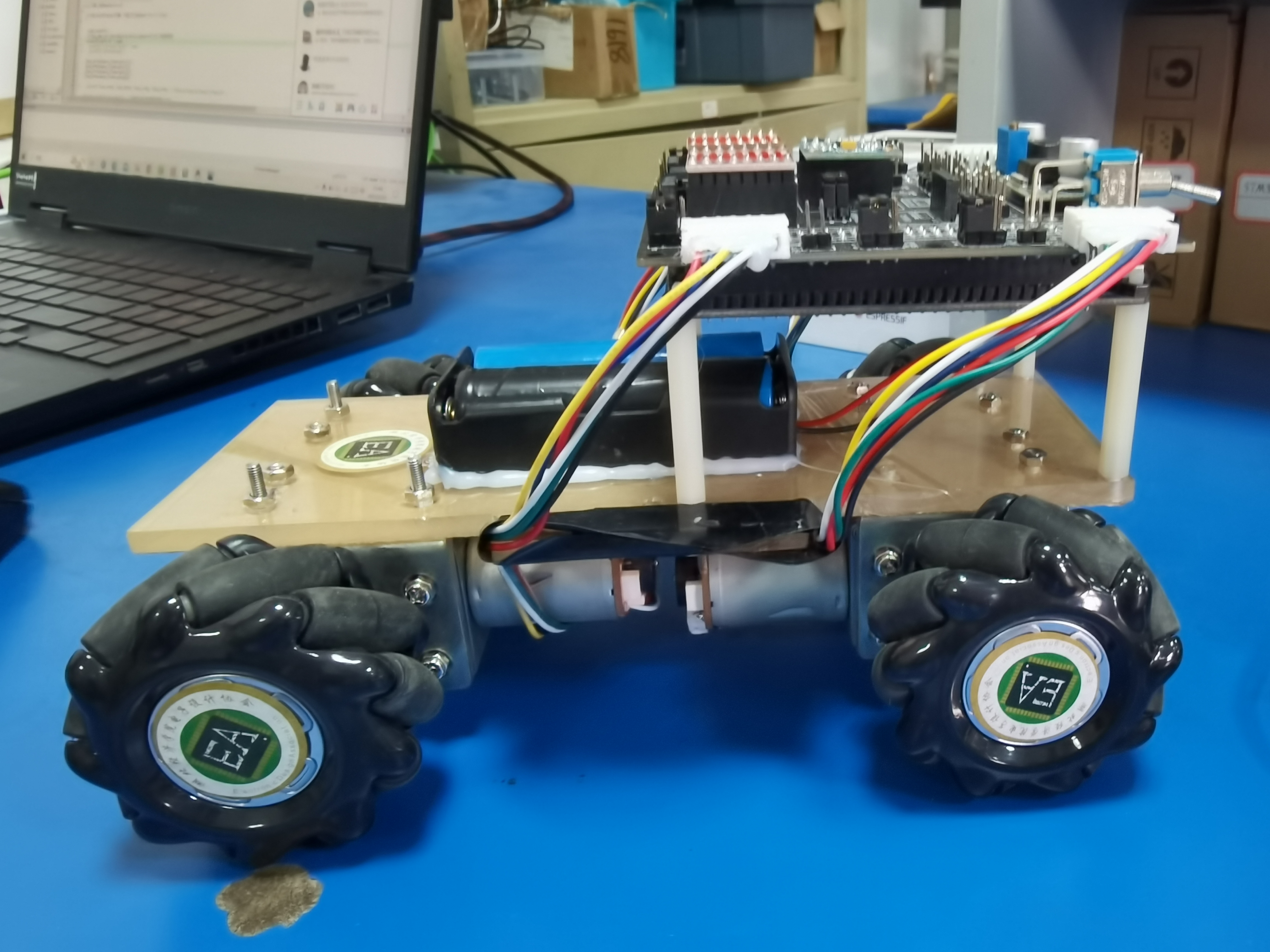

麦克纳姆轮小车实物图:
串口屏实物图:

麦克纳姆轮小车由纯手工制作,编码电机较重,不能手提拓展板,防止小车零件脱落。
