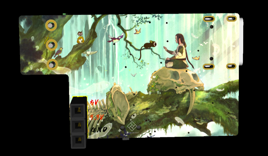

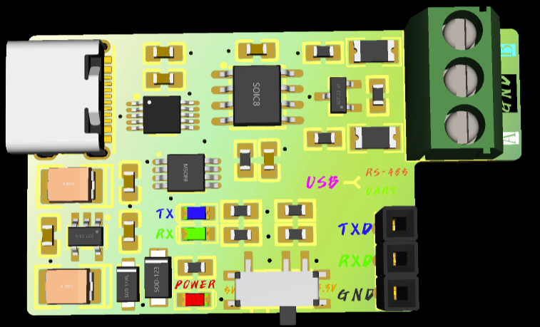

在工作中常用到USB转485模块,买的模块体积比较大。自己没事做了一个mini版的玩。
简介:在工作中常用到USB转485模块,买的模块体积比较大。自己没事做了一个mini版的玩。
创建时间:2021-04-12 19:26:00更新时间:2023-01-13 18:11:40
此模块是USB转485&串口,使用CH340E将USB转为串口,使用MAX13488将串口转为485。功能简单,体型小,适合工作时自用。
不过为了mini布局上不太好,比较挤,不太容易焊接,外加手又有点残。所以我是使用锡膏加风枪焊接的。
最近用专业板改成彩色PCB。PCB文件放在附件里了需要的自取。up1h7MsMlXJfQoYCS5e8F00vWdnJXnGisEIBYr2P.pngUzbwWAl18vtinGd38dMZd6pcZJzgUsO1vu9FHGYI.png
注:彩色的没测试,需要专业版打开哦;                          -2023,1,13
