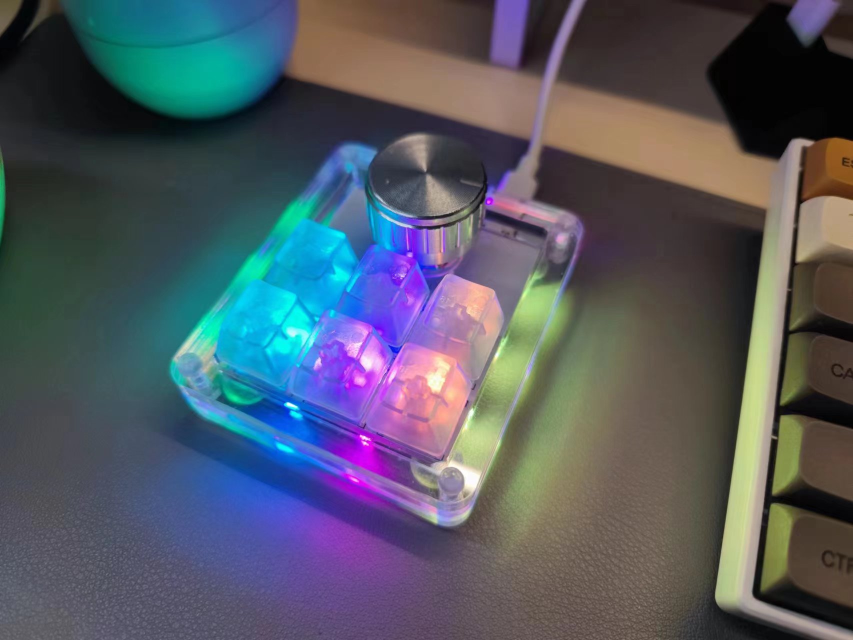

一款使用CH582M的旋钮小键盘,包含了6个按键和一个旋钮,可以通过上位机在线修改按键和旋钮的值;键盘还支持20个宏,以及自定义的16种灯效。

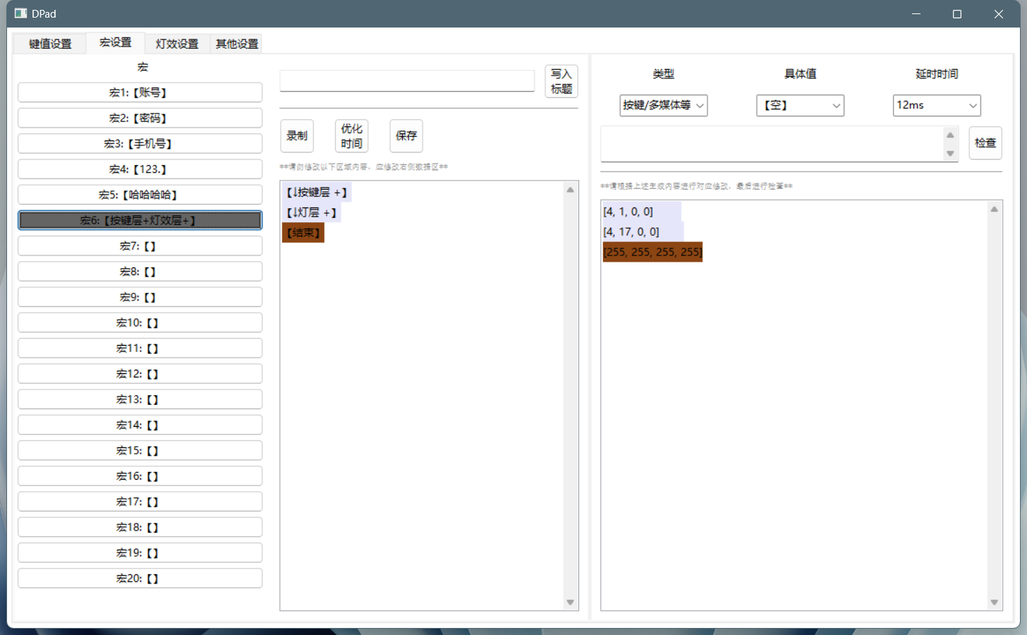

1. 更新V3.1固件和软件:宏可以实现鼠标录制,宏基本完善。
2. 固件烧录:勾选清空Flash
3. 软件:压缩成了两个压缩包,请一起下载后解压缩。

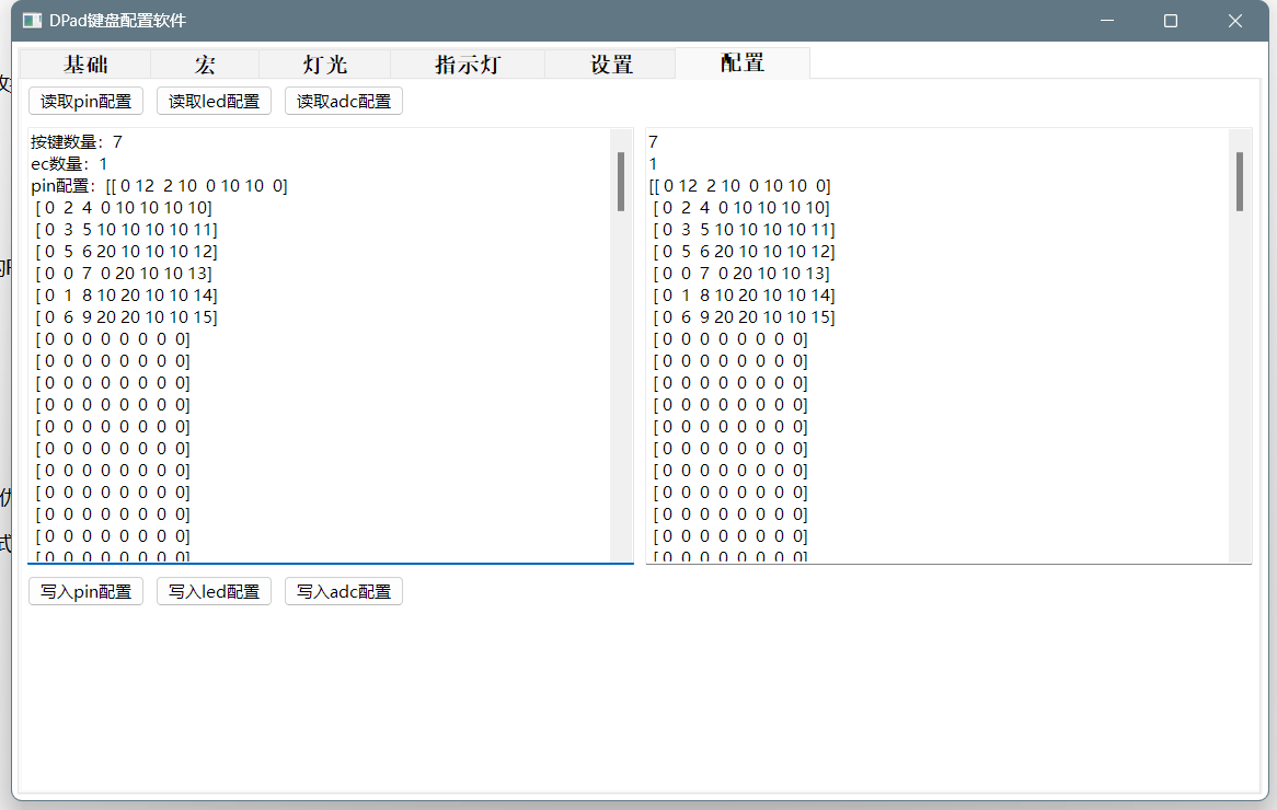

1. 更新V3固件和软件:该固件更新了引脚、led、adc配置的读写,用户可以根据自己的PCB接线和布局进行自行配置,无需源码适配自己的键盘。但目前仍不完善,包括宏设置等。
2. 固件烧录:勾选清空Flash
4. 配置简单介绍:1)pin配置中每个按键共8个bytes,分别为row(采用矩阵才设置row)、引脚(0-15对应PA0-PA15,16-31对应PB0-PB15,其他不支持)、map需要(从1开始)、坐标x、坐标y、宽度w、高度h、对应led序号(从1开始)。下方的ec配置,包括引脚A的配置和引脚B的配置,以及4个led序号。

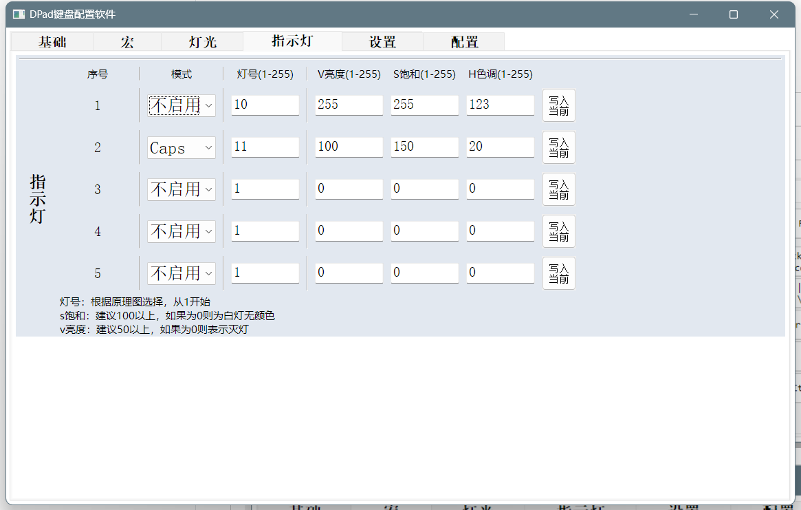

1. 更新V2固件和软件:该固件增加了鼠标、Dial功能;增加指示灯设置;宏设置进行了优化,但仍不够完善。

【功能介绍】

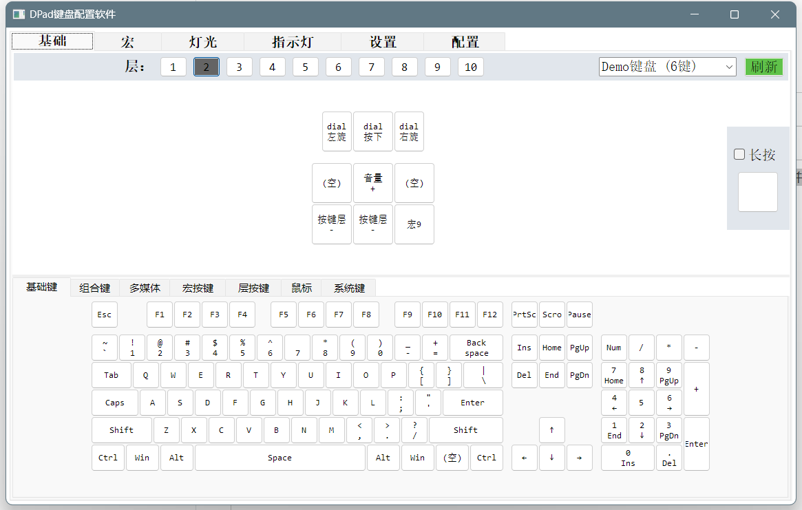

1. 层切换:支持最多10个层,可通过上位机、按键、宏进行层的切换(比如切换层的时候改变灯的颜色);
2. 长按:对于一个按键,可以启动长按功能,一个按键完成两个功能;

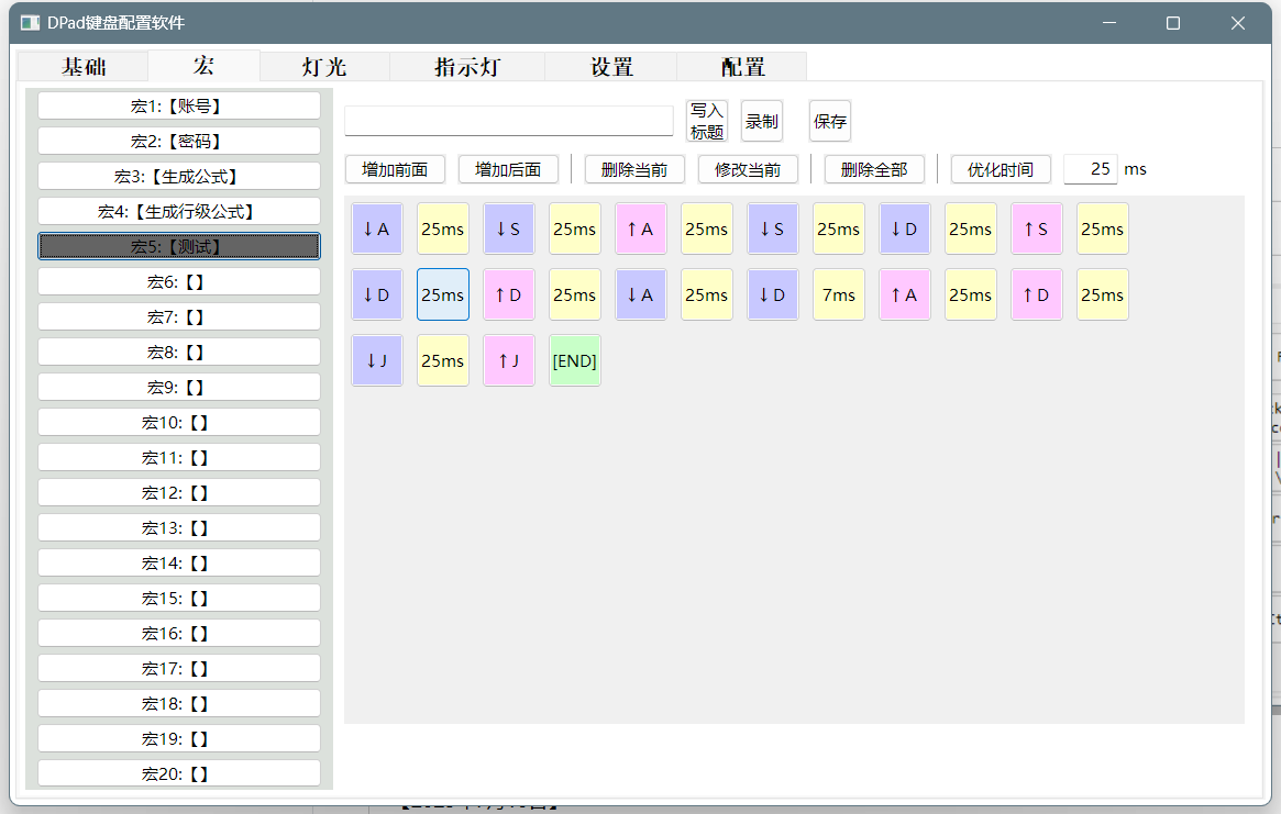

3. 宏录制:可记录键盘按下的按键,一个宏最多支持32个按键;
4. 宏高级设置:宏可进行层切换、灯效切换、宏切换,其中宏切换可以扩充宏的上限;

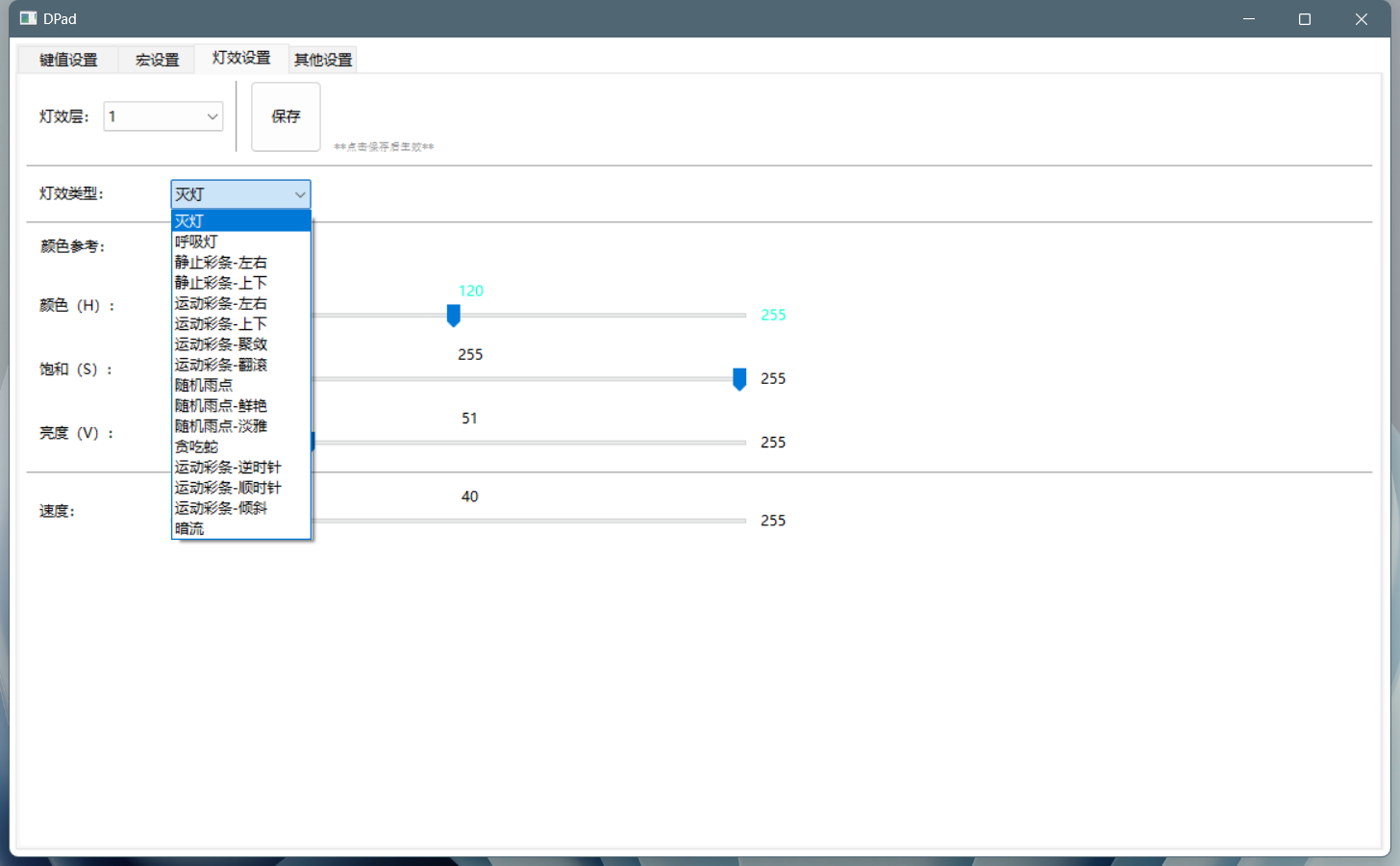

5. 灯效:共16层灯效,每层灯效可自己配置喜欢灯效类型、颜色和速度;
6. 键盘更新:支持键盘在上位机中更新(未完成,请勿使用,会出错)。

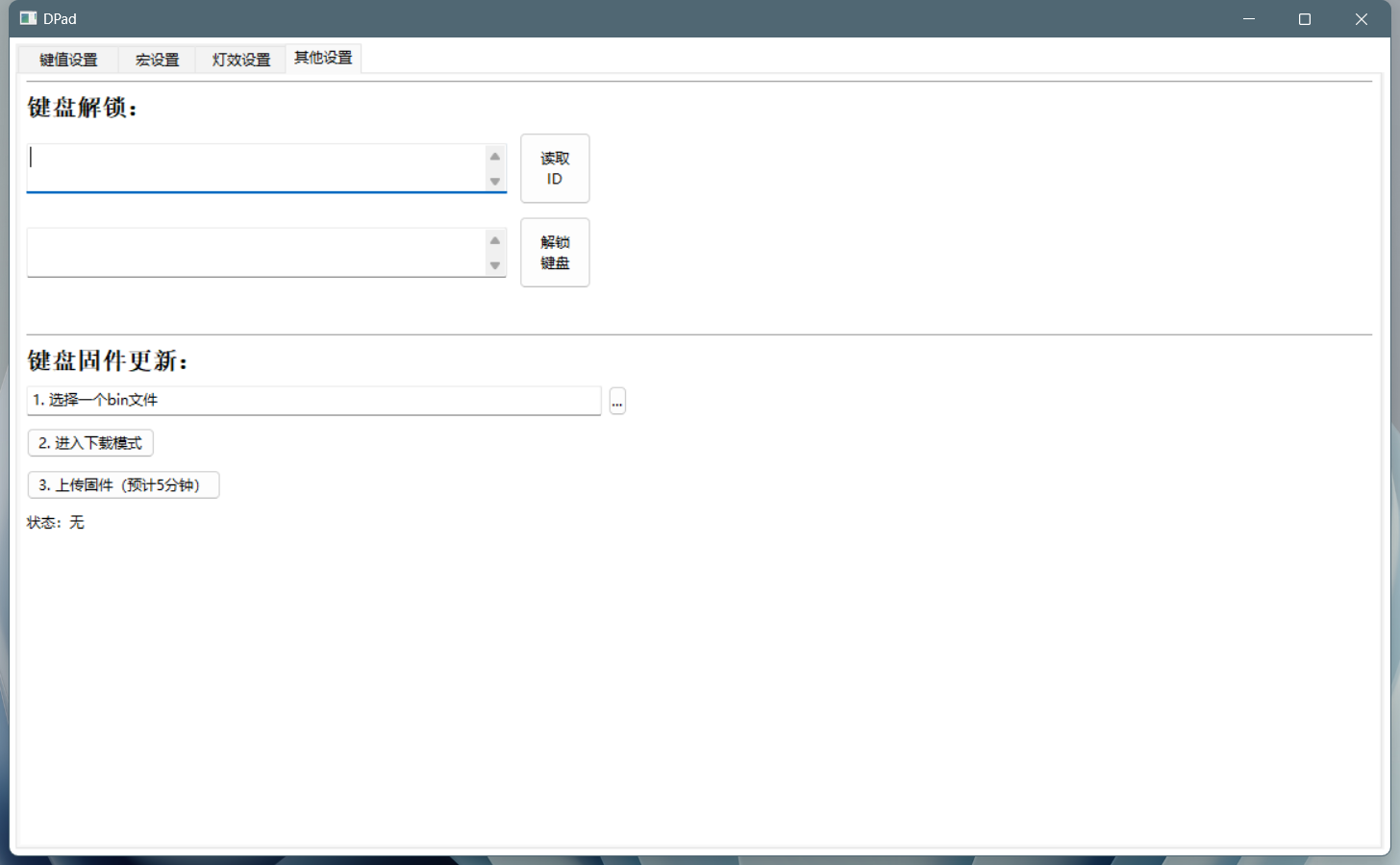

1. 烧录固件:依照WCH芯片烧录方式,按住键盘第1排第3个按键后插入USB,即可进入下载模式;
2. 解锁键盘:打开DPAD软件,在其他设置中,读取ID并发送在评论区,我会每天看一下并提供相应解锁码。每位DIY玩家提供一个,请见谅~
3. 外壳定制:外壳为亚克力堆叠,就是图中的那样,厚度在图纸中表明了。
