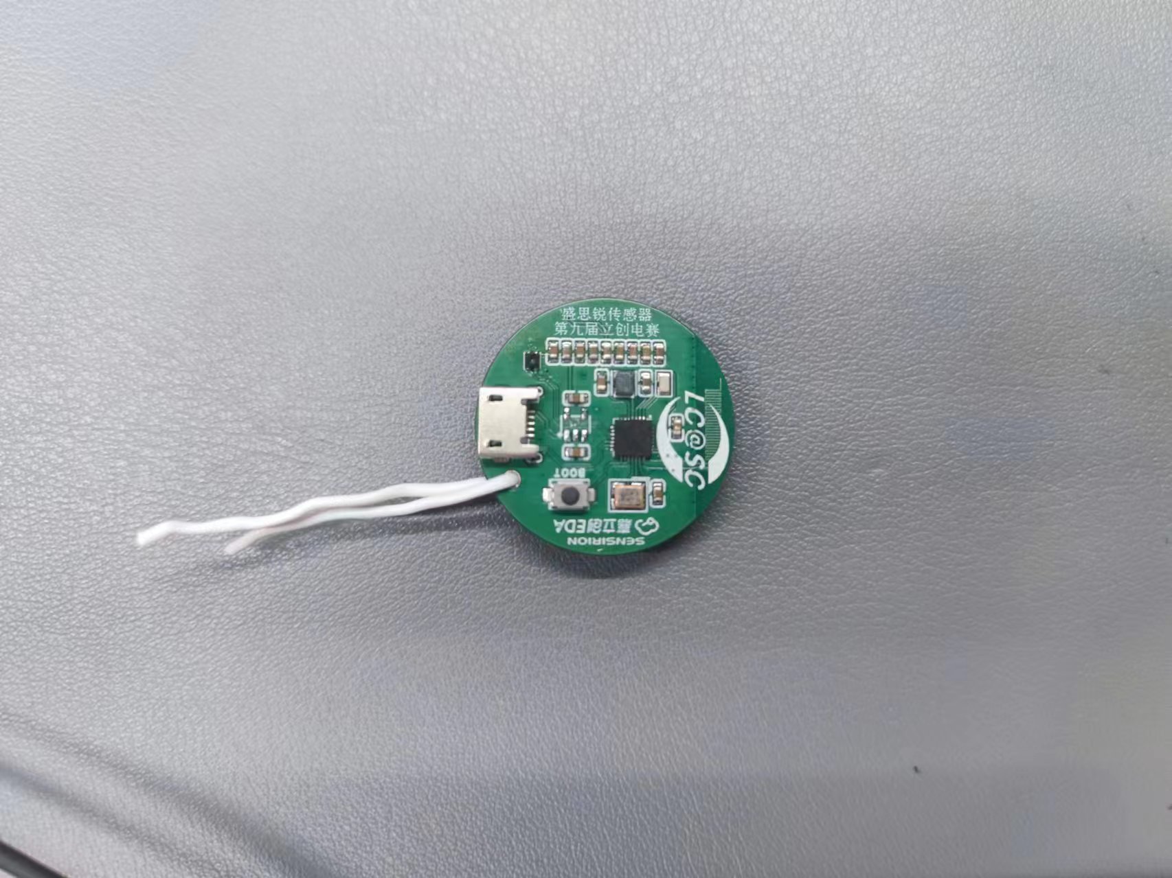

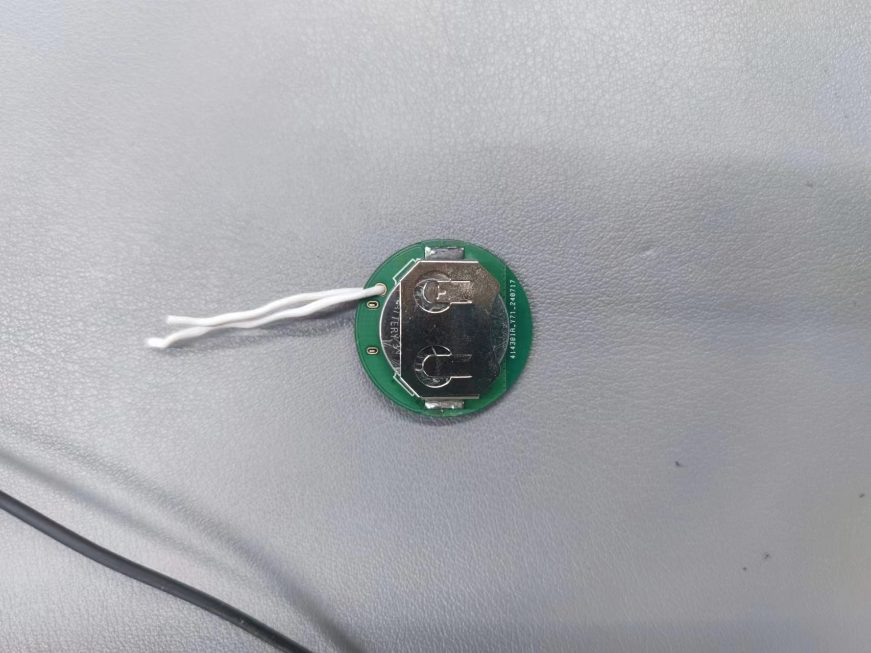

无线温湿度检测仪,兼顾高精度、小型化、便携、低功耗,可作为小挂件或冰箱贴使用,手机蓝牙获取温湿度数据。
简介:无线温湿度检测仪,兼顾高精度、小型化、便携、低功耗,可作为小挂件或冰箱贴使用,手机蓝牙获取温湿度数据。

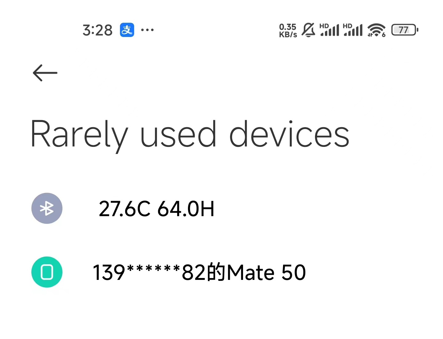

一款无线温湿度传感器,可实时检测当前环境温湿度数据,并通过蓝牙广播,由用户手机搜索附近蓝牙设备查看。支持安卓、苹果手机,不支持电脑。

版本一:使用CH571R主控,方便焊接,但功耗较高(比版本2的增加了60%)
版本二:使用CH582F主控,增加外部DC-DC电路,功耗降低、蓝牙效果好。

主单片机:CH571R/CH582F
传感器:SHT40
PCB打样:厚度1.2mm

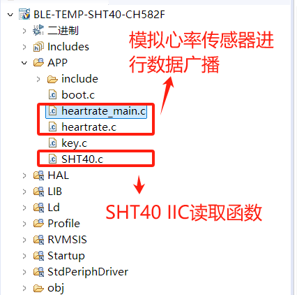

工程如下,主要包含两个部分。
*MounRiver Studio:可以打开附件中的工程,进行自己修改。
*WCHISPTOOL软件:进行固件烧录,固件在obj目录下。
