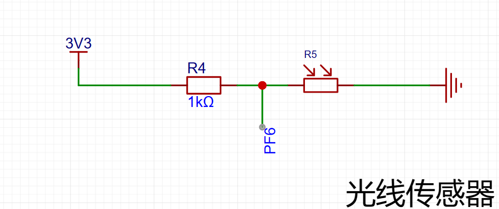

1.雨滴与光照检测功能
使用的雨滴与光照传感器,在配合adc检测电路,即可完成对雨量大小的检测。
