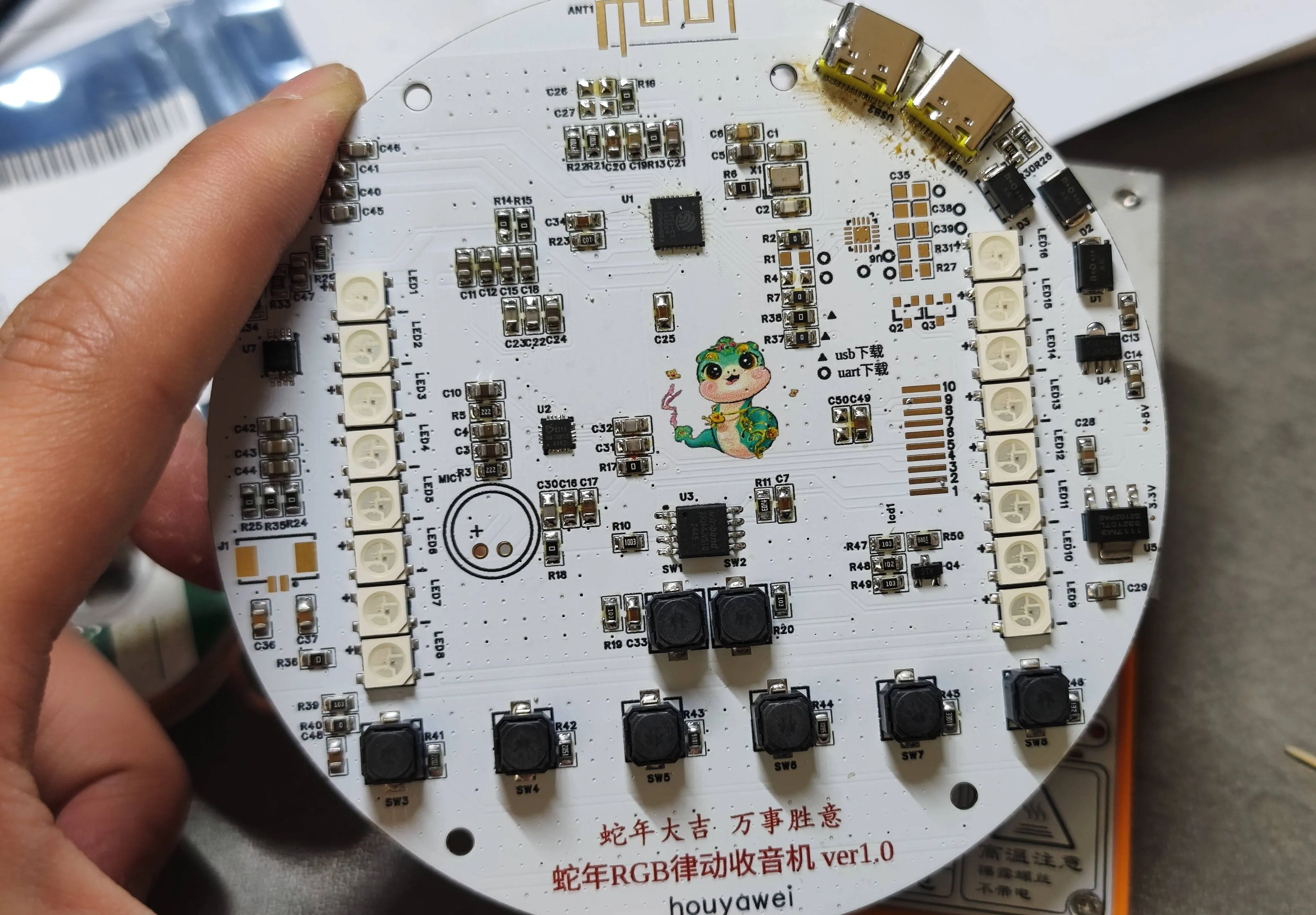

蛇年RGB律动收音机,RGB随着收音机播放律动。 支持usb或者串口烧录。 主要是做块板子研究ESP-IDF框架的,学习软件是关键
简介:蛇年RGB律动收音机,RGB随着收音机播放律动。 支持usb或者串口烧录。 主要是做块板子研究ESP-IDF框架的,学习软件是关键
”暖冬创趣迎新年“
创建时间:2025-01-03 20:11:39更新时间:2025-01-21 15:00:42

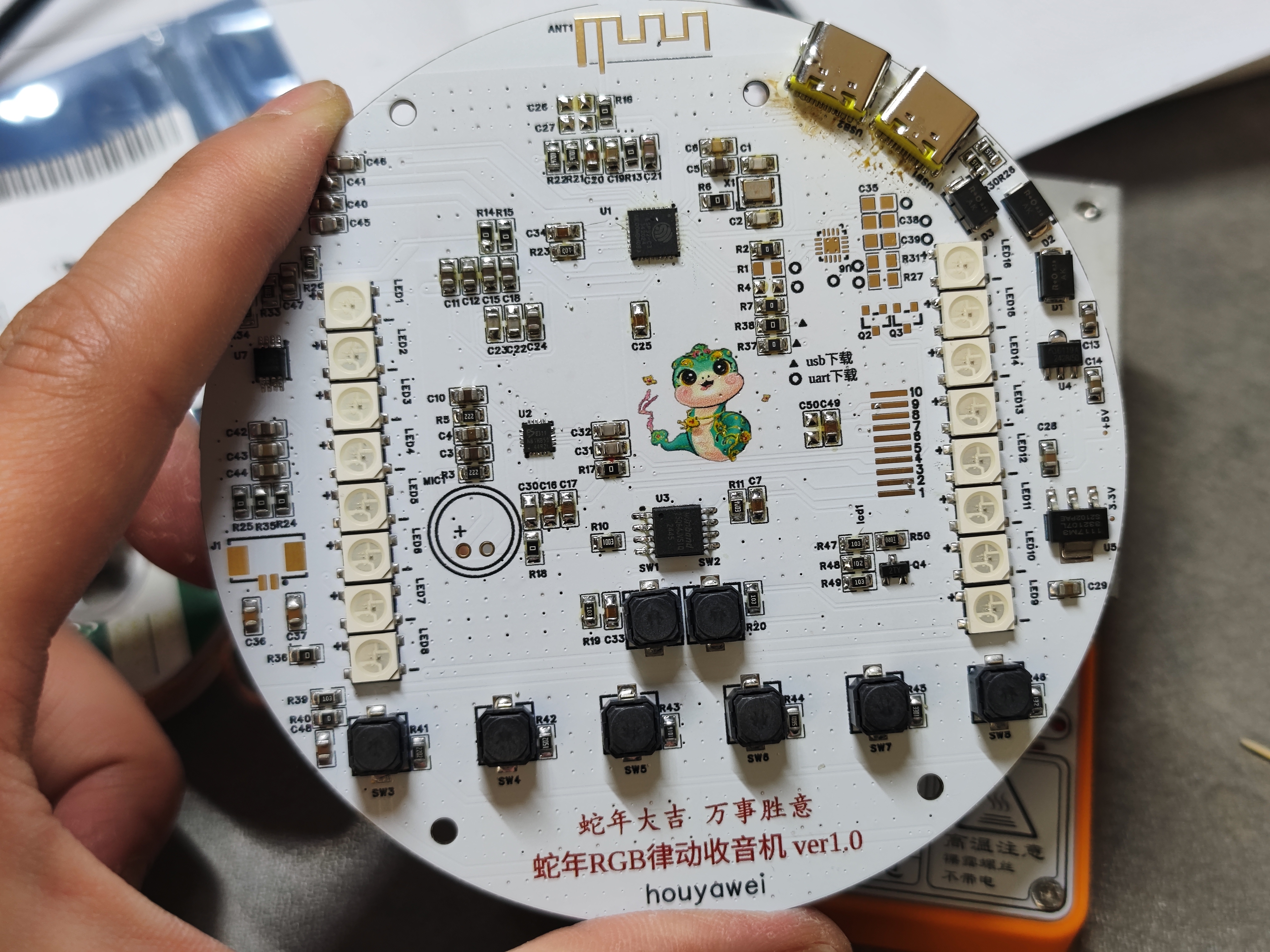

参考立创开发板esp32-c3开发板,合宙core esp32-c3开发板,乐鑫官方规格书,开发板,扩展板等。
容阻全部换成了0805的,方便我自己焊接。
用的es8311,这个我看esp_adf里面有demo。
麦克风本来是贴片的,感觉有点贵就换了手头上有的咪头,第一次画也不知道改得对不对,这个地方研究了好几天。
由于用到了ws2812 RGB灯,需要5V供电,整了两路电源。
esp32-c3支持传统的串口转usb下载,也支持usb下载,具体可参考规格书。
规格书里面提到usb下载方式是后来才追加的功能说明,这个解释了合宙开发板为什么到后面又出了个不带串口模块的简约板。
这里我设计的usb或者串口下载电路只能焊接一路,我选择了只用usb,节省成本。
根据我的经验,自己搞板子,只留一个typec板子会废掉,焊接水平不行,所以搞了两个。
软件部分还在完善,先把硬件部分提交上来。
总结一下目前遇到的问题:
1)5V供电选成了12V转5V芯片,电脑USb口只有5V,能工作,但是不稳定
2)qfn32,16pintypec对于我这种新手来说还是不太好焊接
3)usb下载有问题,目前没找到解决办法。因为实物没有焊接usb转串口部分,所以我是把串口脚直接接到外部ttl转usb上进行下载。或者直接焊接串口电路下载。
4)uart0还是乐鑫芯片首选验证方式,自己设计板子需要保留,并且与调试相关的都要设计成焊接针脚引出
5)下次设计要装上2P的typec接口,专门供电使用
