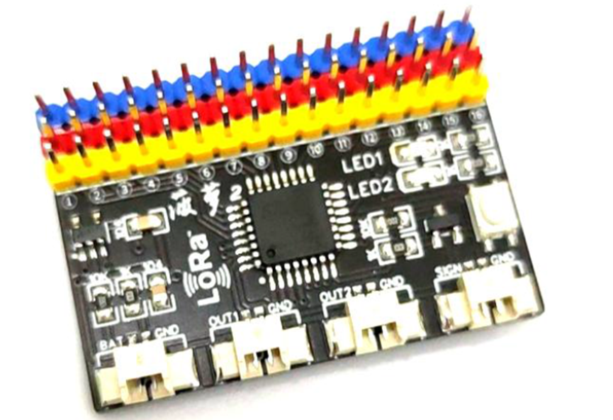

菠萝2 接收机依然采用了经典式设计布局,2.54mm-16P 排针*3、红蓝双LED 指示灯、对频按键、1.25mm-2P 卧贴接口*4,无线模块采用背部贴片按键。
简介:菠萝2 接收机依然采用了经典式设计布局,2.54mm-16P 排针*3、红蓝双LED 指示灯、对频按键、1.25mm-2P 卧贴接口*4,无线模块采用背部贴片按键。
创建时间:2022-07-08 12:06:47更新时间:2022-07-08 14:41:52
3 接收主板
用背部贴片按键。设计上集成了串行信号总线输出接口(PPM/SBUS),
此接口为SIGN 接口,输出信号由遥控器【输出】-【串行总线】菜单
设置。同时集成了两路电平输出接口:OUT1/OUT2OUT1 输出接口由
CH15 通道开关控制,OUT2 输出接口由CH16 通道开关控制,OUT1/OUT2
接口可外接电子开关模块控制。BAT 接口是电池电压检测接口,支持
2-8S 锂电池(0-36V)电压测量。菠萝2 接收机使用A32-S433A20S1a
泽耀科技无线模块,在PLTX-PL2 系统与LoRa 扩频调制的技术应用下,
使得通信距离得到显著提升,通过连接吸盘天线/长胶棒天线,拥有
高强穿透性的优点。

3.2 主板接口
23
3.3 外设配置
3.3.1 电源供电
菠萝2 接收机排针处使用5V/6V/9V BEC 电源输入,黄色排针为信
号线,红色排针为电源正极线,蓝色排针为电源负极线。
注意:接收机供电必须要用BEC 电源输入!不可使用电池直接供
电,会导致工作不稳定!如果电调不带BEC,则需使用外置UBEC
接收机供电。不可用过低或过高的电压!排针接口不可接反,接反会
导致接收机直接发热烧毁!
3.3.2 舵量信号输出
菠萝2 接收机采用信号同步输出模式,舵量+电平+PPM/SBUS 同时
输出。支持全16 通道标准1-2ms 舵量信号输出。
3.3.3 电池电压检测
菠萝2接收机主板BAT 接口为电池电压检测接口,支持2-8S0-36V
动力电池电压检测并回传给遥控器。
3.3.4 电平信号输出
输出。支持电平信号输出,可连接电子开关模块使用。
3.3.5 串行总线信号输出
输出。串行总线SIGN 接口可输出PPM/SBUS 串行总线信号,由遥控器
设置,支持8 通道PPM 信号输出以及16 通道SBUS 信号输出。输出的
PPM 信号为正逻辑信号,SBUS 信号为负逻辑信号。
24
3.4 尺寸参数
主板长度:40.64mm
主板宽度:27.94mm
主板高度:11.5mm(最高)
主板厚度:1.6mm(板厚)
舵量接口:2.54mm-3P 连接线
电压检测接口:1.25mm-2P 连接线
电平输出接口:1.25mm-2P 连接线
串行总线接口:1.25mm-2P 连接线
