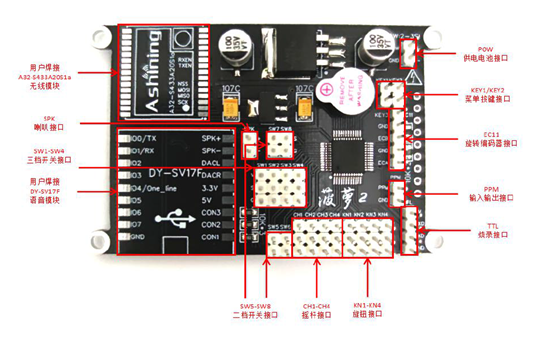

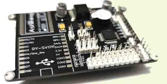

菠萝2 遥控器主板采用了简约式的设计,设计上简化了电路难度
要求,采用双层主板设计,主板正面用户需自行焊接上泽耀科技

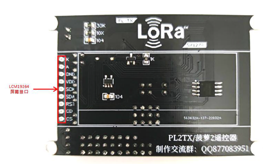

A32-S433A20S1a 无线模块以及DY-SV17F 语音模块。主板背面可焊接
金逸晨电子19264 液晶屏,或者采用连接线连接,屏幕若直接焊在主
板上可以在屏幕右侧垫上一个排母座。主板使用2S/3S7.4V/11.1V
锂电池供电,电池容量要求≥1500mah,电池放电倍率要求≥5C,由于
主板在语音触发瞬间电流跳变较高,所以请务必使用优质电池进行供
电。主板上有POWKEY1-2EC11SPKCH1-4KN1-4SW1-8PPM
TTL 接口,全部使用了2.54mm 排针,需要使用2P/3P/4P/5P 连体
2.54mm 杜邦线连接,注意不要使用单根的杜邦线连接,否则容易造
成接口松动影响!用户可自行制作主板或者购买群主套件制作。

2.2 主板接口
主板接线顺序丝印标注:[V]供电正极、[S]信号线、[G]地线!

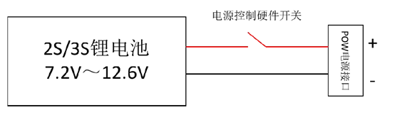

2.3.1 供电电池
菠萝2 遥控器主板电源供电口POW 接口使用2-3S 锂电池进行供电,
容量要求大于等于1500mah,放电倍率要求大于等于5C
菠萝2 遥控器主板由于没有软关机设计,所以主板POW 电源接口
需要串联加一个硬件拨动开关开控制电源。
其中,2S 电池电压区间为【7.2V8.4V】。
其中,3S 电池电压区间为【10.8V12.6V】。
遥控器电池电量将会按照电池选择类型显示。
2S 电池<7.2V 触发低压报警,
3S 电池<10.8V 触发低压报警。
注意:硬件拨动开关应串联到电源正极[+]线路上!
注意:供电电池必须是2S/3S 锂电池!使用1S 锂电池供电主板将
不会工作!使用4S 锂电池供电主板将会烧毁!电源[+][-]正负极不
可反接,反接电源可能会导致主板直接烧毁!
