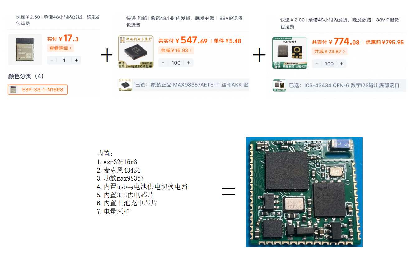

K08小智模块版底板-AI小智DIY烙铁版 自封装ESP32s3+max98357+ics43434模块。模块可单独使用,仅需接喇叭和供电4跟线即可正常使用。底板用来扩展适配各种形态和屏幕。
简介:K08小智模块版底板-AI小智DIY烙铁版 自封装ESP32s3+max98357+ics43434模块。模块可单独使用,仅需接喇叭和供电4跟线即可正常使用。底板用来扩展适配各种形态和屏幕。
复刻成本:39

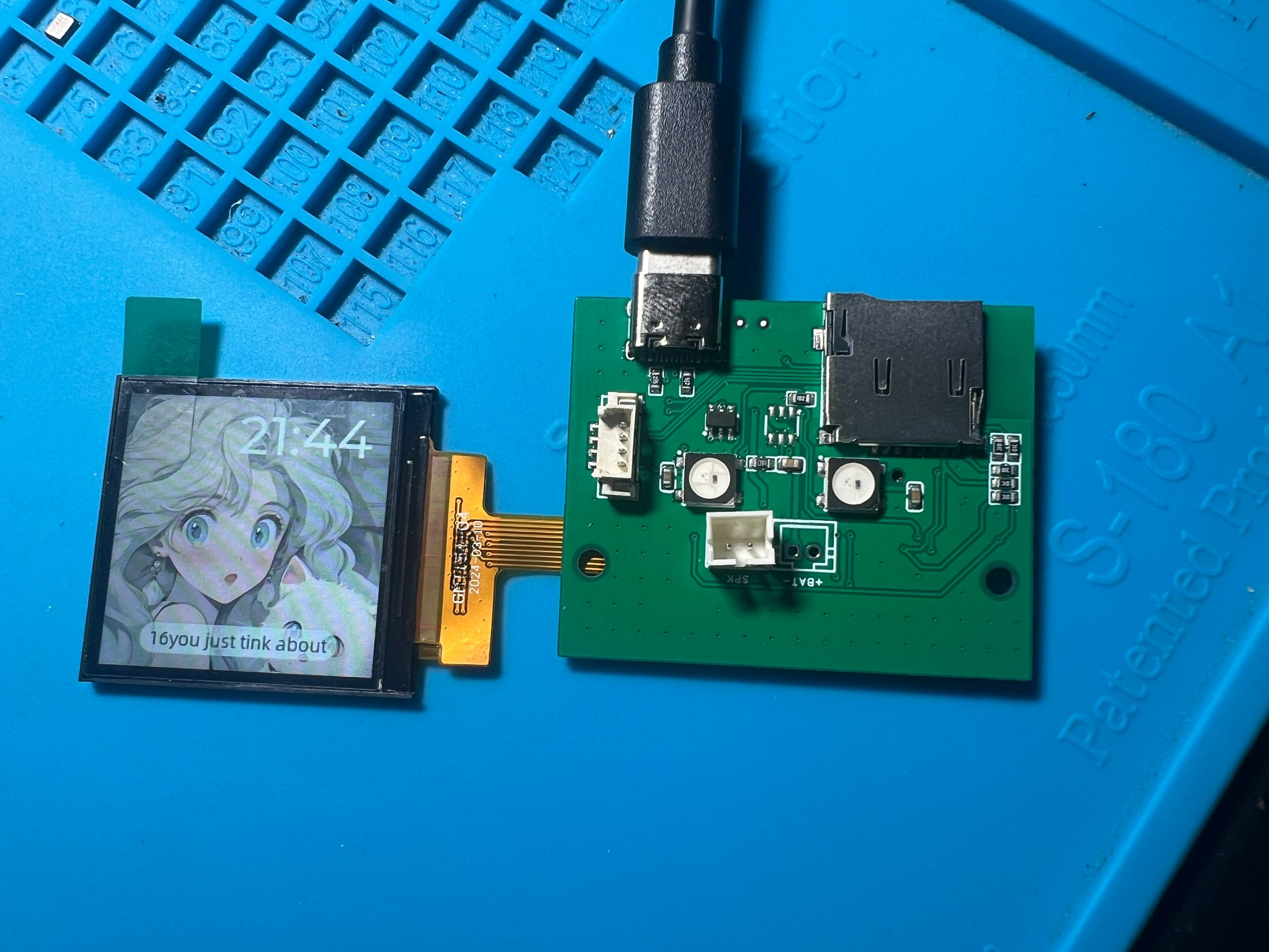

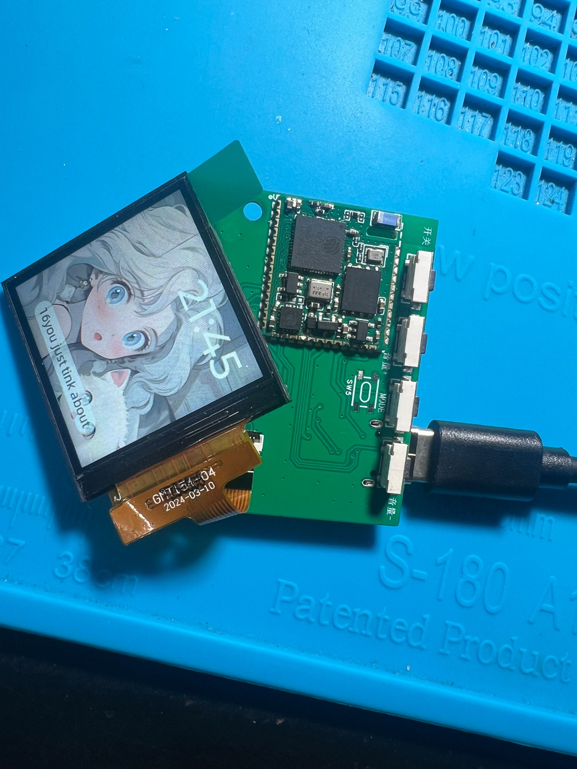

应网友要求适配14PIN下接触LCD2.0屏幕。
其他同:小智模块_烙铁版_K08小音箱
本版本将大部分元件集成在模块板上,这样diy用户仅需要购买模块板即可轻松通过烙铁焊接完成对小智的制作。让DIY小智更简单。
内部已用psram及冲突引脚未引,可用引脚全部引出。为初学者闭掉各种坑。
支持灵活固件的适配。
